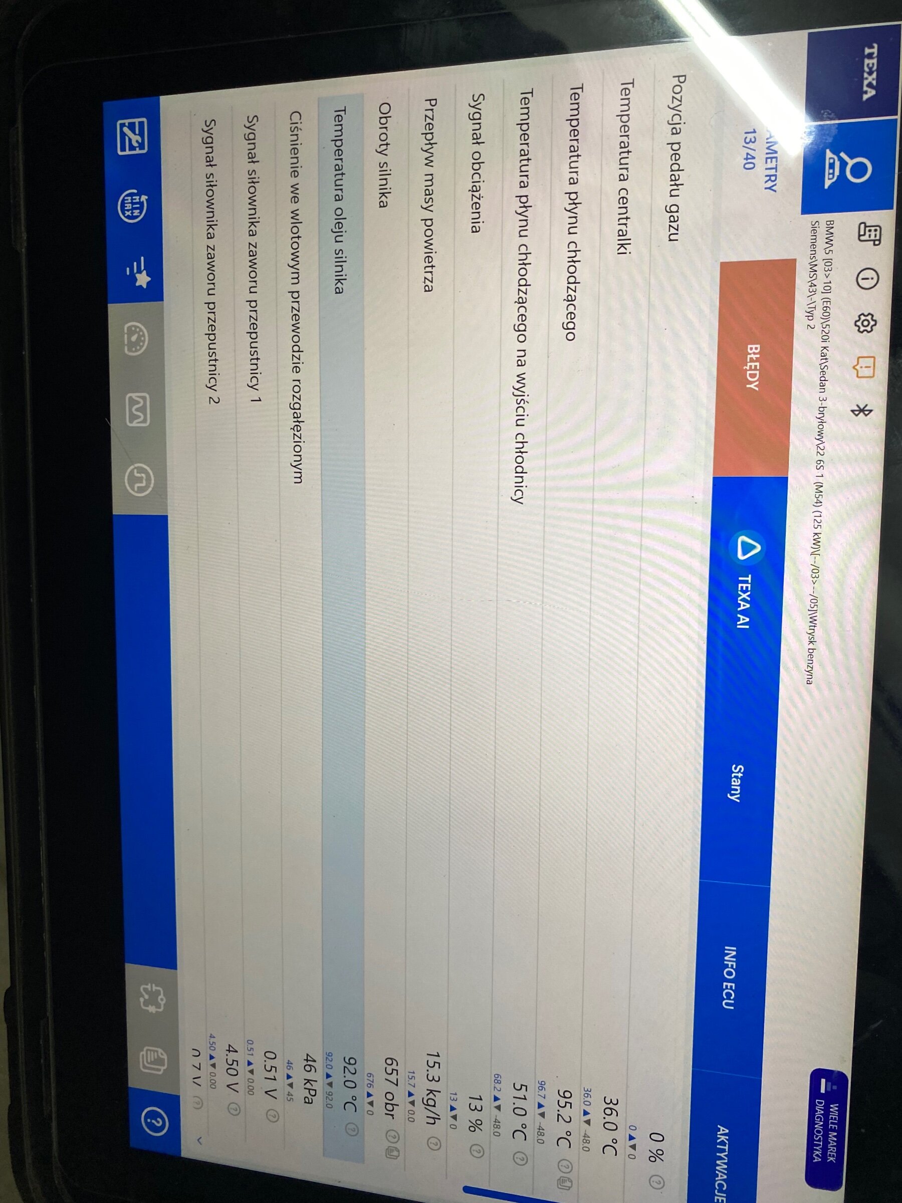

  3. Ciśnienie bez zmian. Na zdjęciu temperatury przy ciśnieniu 0.2b.
