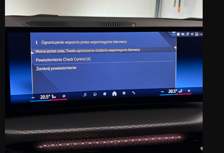

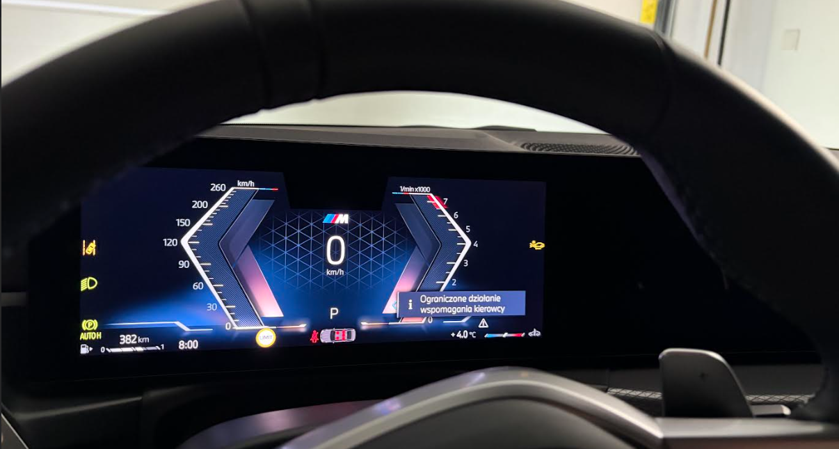

  2. Jako, że updejty sterowników nic nie dały to podsyłam updejt, może komuś się przyda na przyszłość. Finalnie skończyło się na wymianie modułu BDC. Wcześniej w ASO robili updejty SW róznych sterowników a potem jeszcze kolejne updejty SW i pomiary wiązek ale nic z tego nie wyszło. Ogólnie 3 wizyty w serwisie i auto odstawione na prawie 3 tygodnie. Od momentu odbioru auta mineły prawie 2 tygodnie i teraz wydaje się, że wszystko działa jak trzeba. Przed naprawą błąd reprodukował się już nawet kilka razy dziennie więc mam nadzieję, że wymiana BDC definitywnie rozwiązała problem. Pozdrawiam Marcin

  4. Udało mi się umówić ekspresową wizytę w ASO i tak: potwierdzili, że to wina oprogramowania do sterowników. Zrobili updejt i twierdzą, że to powinno rozwiązać problemy. potwierdzili też, że to nie ma nic wspólnego z akumulatorem i wszystko z nim OK Czy problem rozwiązany na 100%? Wyjdzie w praniu. Pewnie będzie można ocenić po kilku tygodniach.

  6. Hej Pacjent: BMW G20 330ix odebrany w salonie w maju 2025 Problem: Krótko po odpaleniu auta pojawia się taki komunikat jak poniżej po czym ekran z multimediami się wyłącza. Potem na ekranie głównym za kierownicą pojawiają się po kolei jakieś pop upy informujące o ograniczeniach w działaniu kolejnych systemów. Finalnie przestają działać wszystkie systemy w aucie wspomagające jazdę, nie możliwości zmiany temperatury, ustawień foteli, nie działają multimedia itd. Z ciekawych objawów czasem samo włącza się ogrzewanie fotela i nie można go wyłączyć, co jest denerwujące. Włączenie i wyłączenie auta nie pomaga. Jedynie wyłączenia auta i odczekanie ok. 30 min powoduje, że wszystko się restartuje i wraca do normy. Generalnie zdarzyło mi się to raz, jakiś miesiąc temu i potem w ostatnim tygodniu już 4 razy. W ASO na szybko nic nie mogli zrobić bez zostawienia auta na dłużej. Jedyne co zrobiłem do tej pory to zdalna analiza błędów przez connected drive. Osoba techniczna po drugiej stronie stwierdziła, że jest dużo róznych błędów z systemów ale nie ma nic jednoznacznie wskazującego na konkretną przyczynę. Ja sam obstawiałem akumulator, bo w ostatnich tygodniach bardzo mało jeździłem ogólnie i jak już to ultra krótkie dystansy (biedra - szkoła - dom). Natomiast gość z connected drive mówił, ze z tych błędów nic nie wskazuje na akumulator i raczej obstawia problem z softem. Wszystkie aktualizację robię z automatu do najnowszych wersji więc raczej mam zawsze aktulane wersje (pokazuje, że najnowsza to 11/2025.30). Czy ktoś się spotkał z podobnymi problemami? Jeżeli nie znajdę rozwiązania to trzeba będzie pojechać do ASO i zostawić auto na diagnozę a ostatnio przez zawalenie róznymi tematami jest mi to bardzo nie na rękę. Dziękuję z góry za pomoc! Pozdrawiam Marcin

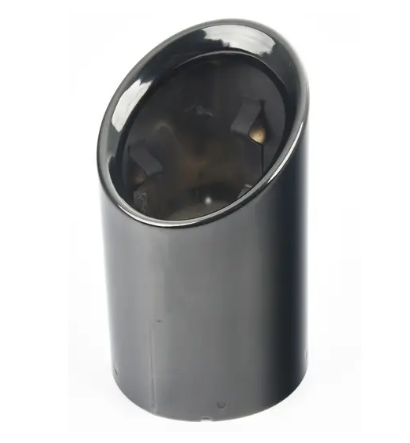

  11. dzięki! czyli spokojnie do ogarnięcia samemu.
  12. Cześć. Pytanie o końcówki wydechu do G20 - ktoś z Was wymieniał na własną rękę? Chodzi mi o to czy to jest zamontowane tylko na wcisk i można to spokojnie samemu w domu zrobić. Dzięki z góry.

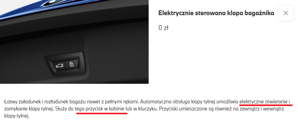

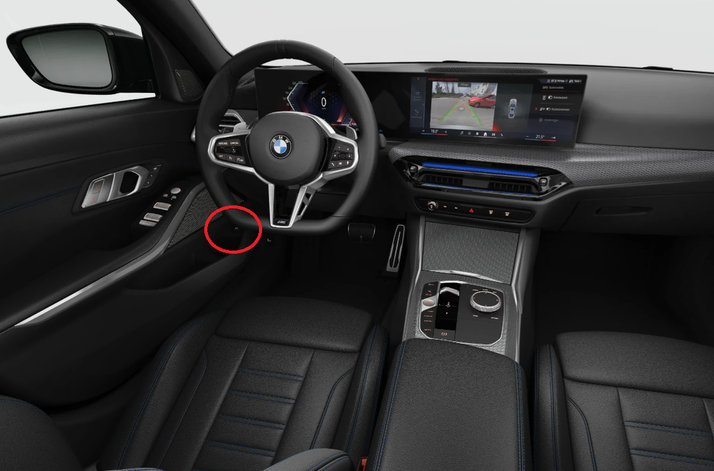

  13. Ja zatrzymałem się na takich ustaleniach: - sedan bez pakietu Comfort - brak przycisku otwierania klapy na drzwiach - touring - przycisk na drzwiach jest zawsze, bo (tak jak napisał Grzegorz) ma elektryczną klapę w standardzie więc pakiet Comfort nie ma tutaj nic do rzeczy. Za powyższym przemawia to, że w przypadku touringa nie ma w konfiguratorze opcji "Elektrycznie sterowana klapa bagażnika" (bo jest w standardzie) a w przypadku sedana jest częścią pakietu Comfort. Jeżeli znajdzie się ktoś kto ma odmienny konfig z przyciskiem to trzeba będzie modyfikować powyższe ustalenia 🙂
  14. Tego nie jestem pewien ale obstawiam, że dealer miał na myśli ogólnie serię 3. W moim przypadku jest to G20. Jednocześnie nie zdziwiło by mnie gdyby się okazało, że pomimo braku PC, niektórzy jednak ten przycisk mają.
  15. Mam już odp od dealera 🙂 "Absolutnie nie ma możliwości posiadania przycisku otwierania bagażnika w środku, kiedy nie ma w aucie pakietu comfort."
  16. Dzięki Panowie za odpowiedzi. Tak - jestem świadomy, że mogę otwierać klapę z kluczyka i to działa jak najbardziej. Jedyna wątpliwość dotyczy tego, że w konfiguratorze bez pakietu Comfort ten przycisk jest widoczny na zdjęciach i liczyłem na to, że w realu będzie dostępny. Wiem, że to tylko wizualizacja i może to być błąd i z automatu nie oznacza, że przycisk ma być ale wolałbym mieć jasność. Opis opcji na stronce też nie pozwala w 100% odpowiedzieć czy przycisk w środku na drzwiach ma być czy nie. Napisałem jeszcze do BMW żeby potwierdzili/zaprzeczyli. Jak coś sensownego odpiszą to dam znać. Pozdrawiam Marcin
  17. @zbyszekk @JacekLZ dzięki za szybką odp. Rozumiem, że też nie macie pakietu Comfort, prawda? Moja wersja to właśnie 330i xdrive LCI2 sedan Mpakiet (produkcja luty 2025 Mex).
  18. hej Szybkie pytanie odnośnie otwierania klapy bagażnika (skierowanie głównie do osób, które nie wybrały Pakietu Comfort): czy macie u siebie na drzwiach kierowcy przycisk do otwierania klapy bagażnika czy nie? Chodzi mi o ten ze zdjęcia poniżej. Z opisu w konfiguratorze wnioskuję, że nie powinno go być natomiast zdjęcie z konfiguratora pokazuje, że jest. W praktyce jest tak, że go nie mam 🙂 ale chciałem się upewnić, że to jest na pewno poprawne. Pozdrawiam Marcin
