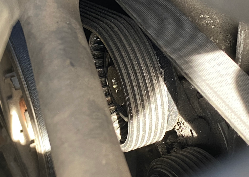

  1. Swojego czasu miałem podobne problemy, jeden mechanik mówił że to wina czujnika kąta skrętu, drugi powiedział że koronki ABS a trzeci wziął i podpiął komputer i wyszło, że regulator napięcia w alternatorze był do wymiany/regeneracji. W moim przypadku pomogła regeneracja alternatora, przejechane od tamtego czasu ok 6k km i wszystko jest ok, brak błędów, brak "przerywania".
