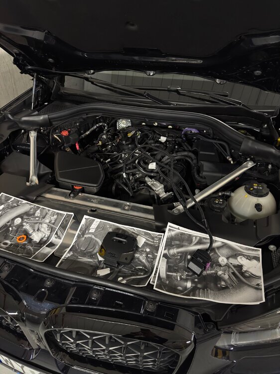

Mam racechip gts black w x4 g02 lci b48 30i i jestem mega zadowolony. Mam na stale mapę 7 i działa fajnie. Odczuwalne na codzień. Tak że przy braku normalnego stage 1, to jest bardzo spoko alternatywa. Samodzielnie zamawiałem i montowałem. -

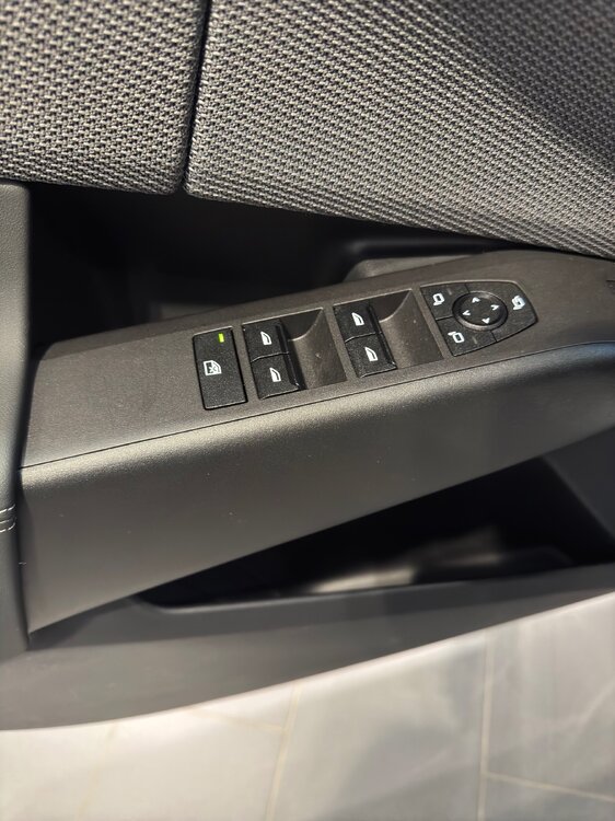

Kupilem tez x4 w Lutym 2024 i zastanawiałem się wtedy czy czekać na nowe X3 czy nie, i powiem ze dobrze ze kupiłem X4. Mało tego ze cały rok już moglem się cieszyć autkiem to jeszcze ta x3 to jest dla mnie totalny dramat jak na zewnątrz tak i wewnątrz. Ten najtańszy plastik na drzwiach...nie chciało mi się wierzyc ze to naprawdę tak zrobili.. Dolacam klamke w nowej x3 vs mój x4

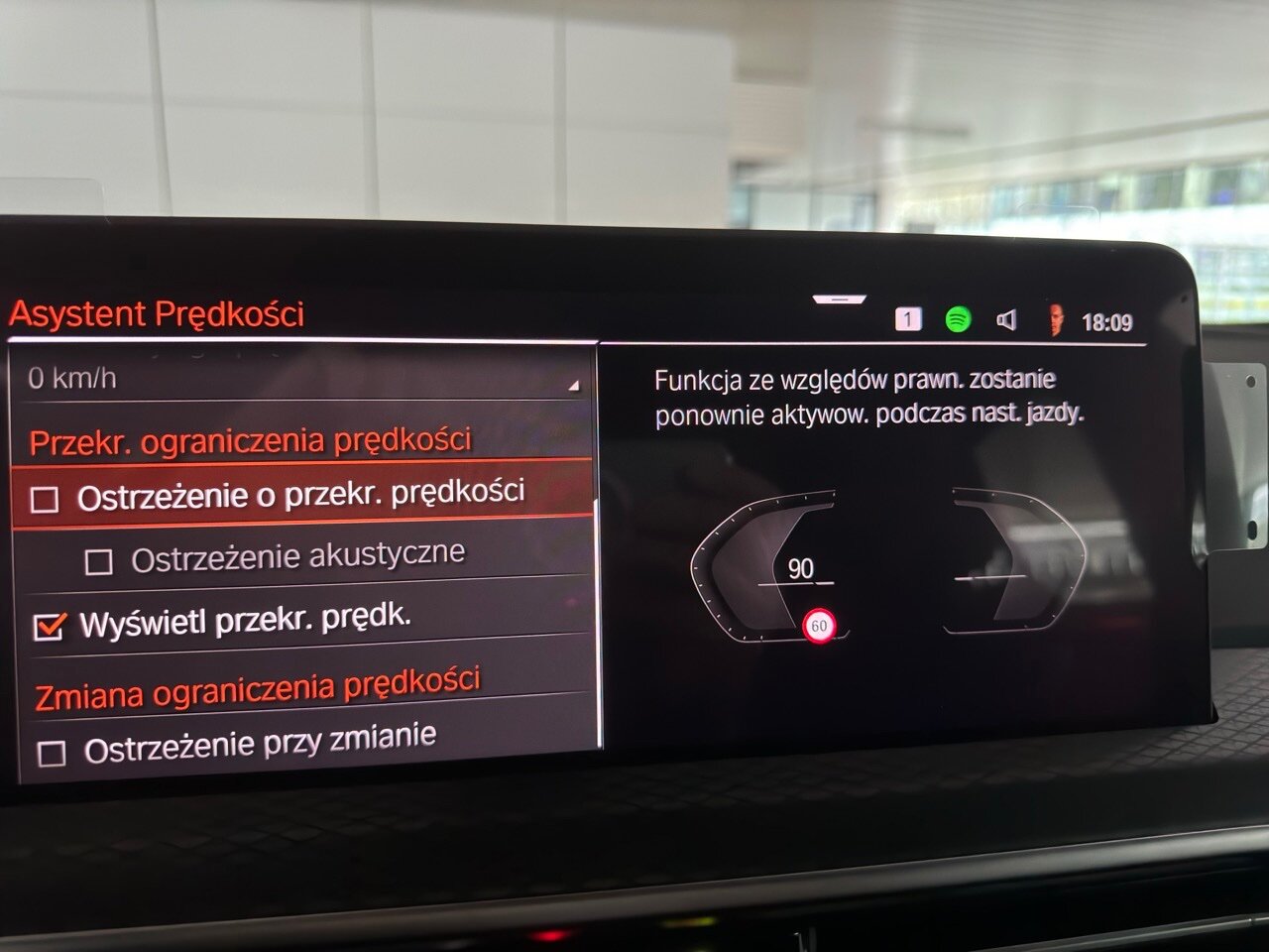

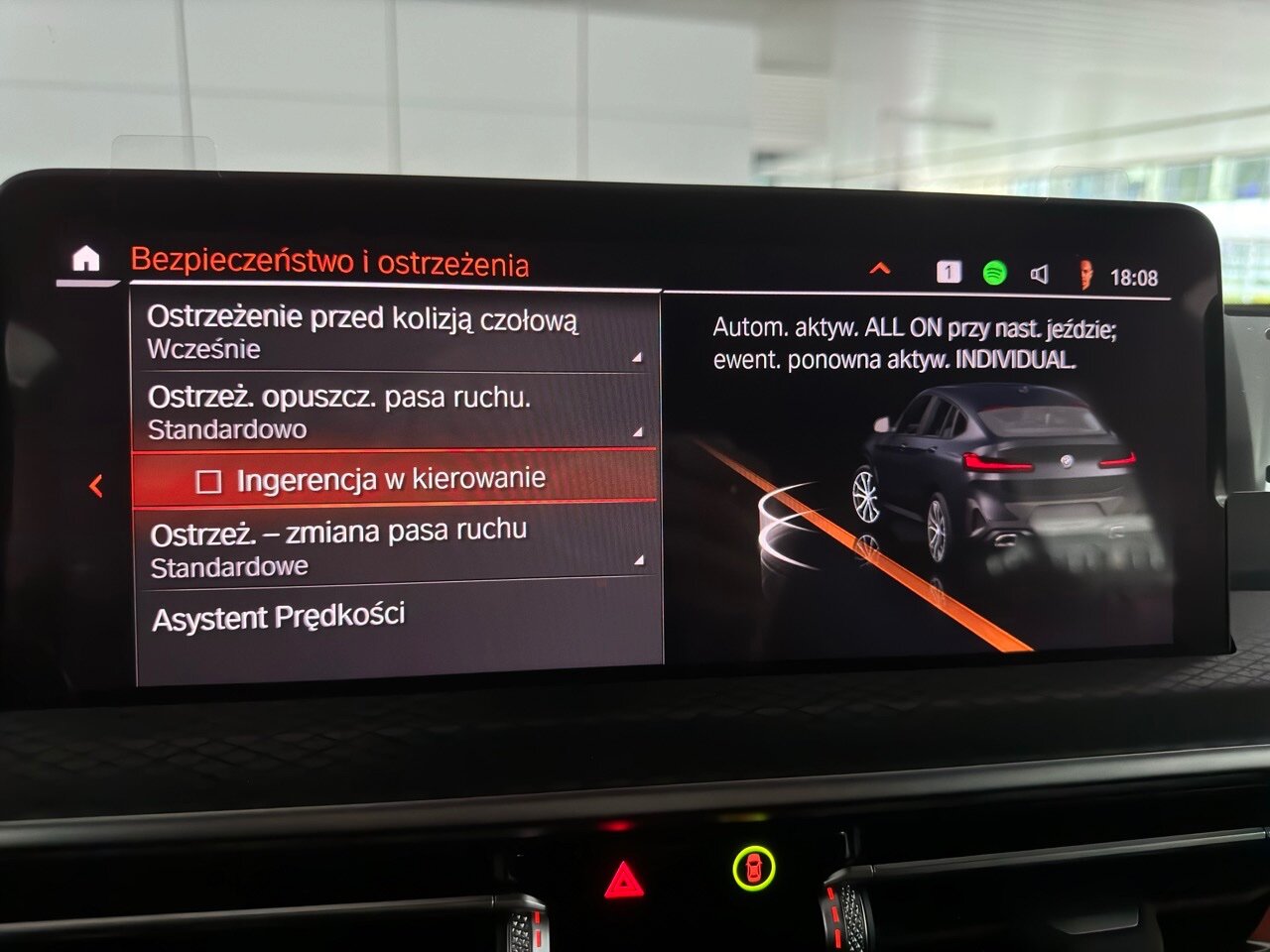

Tak to wygląda w ustawieniach. Dzwoniłem również na infolinie BMW z pytaniem jak to jest ze "stary" model z ID7 to ma, a nowe modele z ID8.5 nie koniecznie. Jak zwykle na infolinii gość nawet nie wiedział o takim temacie. Nikt nic nie wie- 34 odpowiedzi
