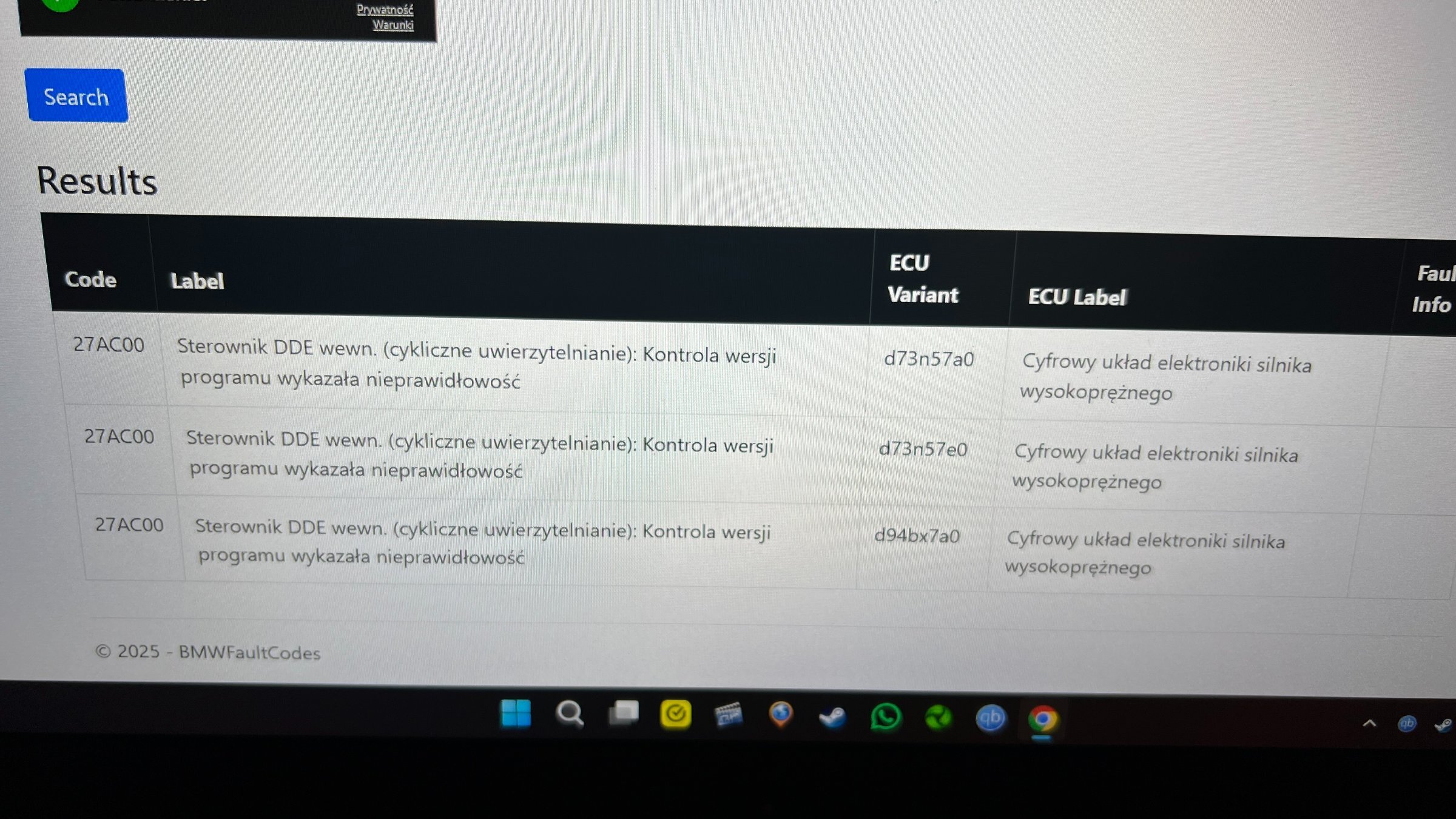

Witam. Dzisiaj znalazłem błąd 27AC00, dekoder za dużo nie mówi. Może ktoś coś podpowie co jest powodem? BMW F10LCI N47T (silnik po mapie) Z góry dziękuje za podpowiedź

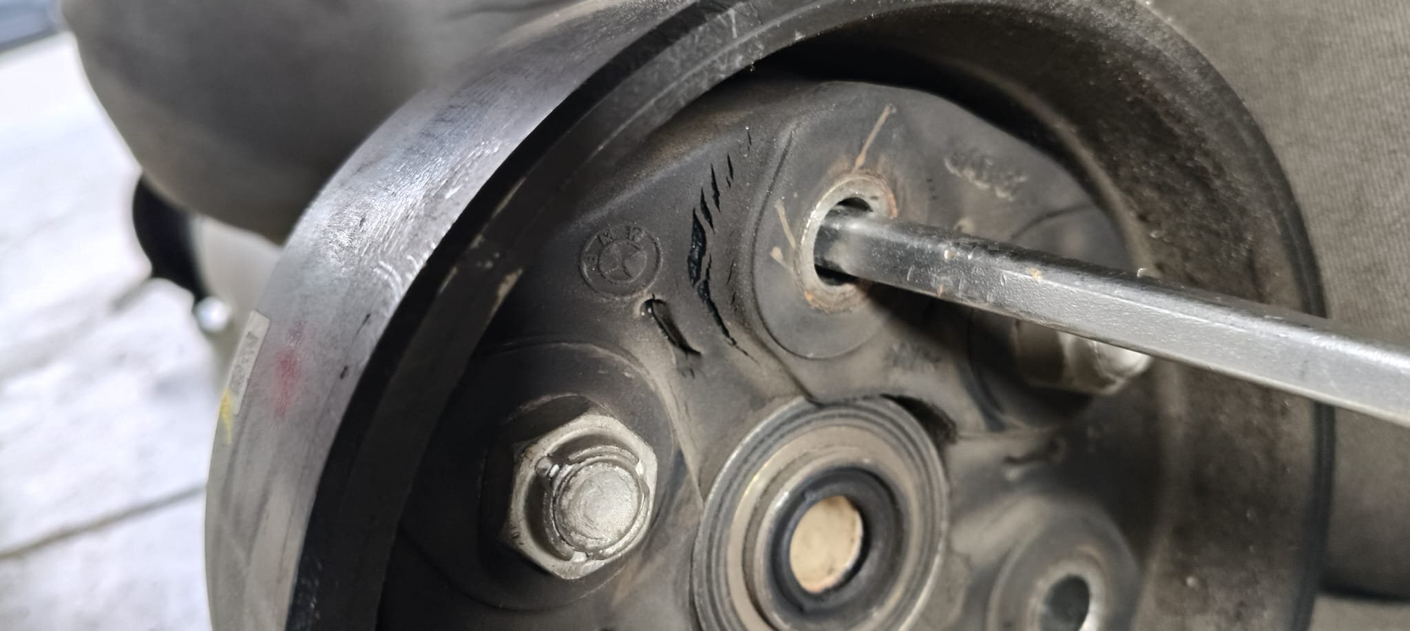

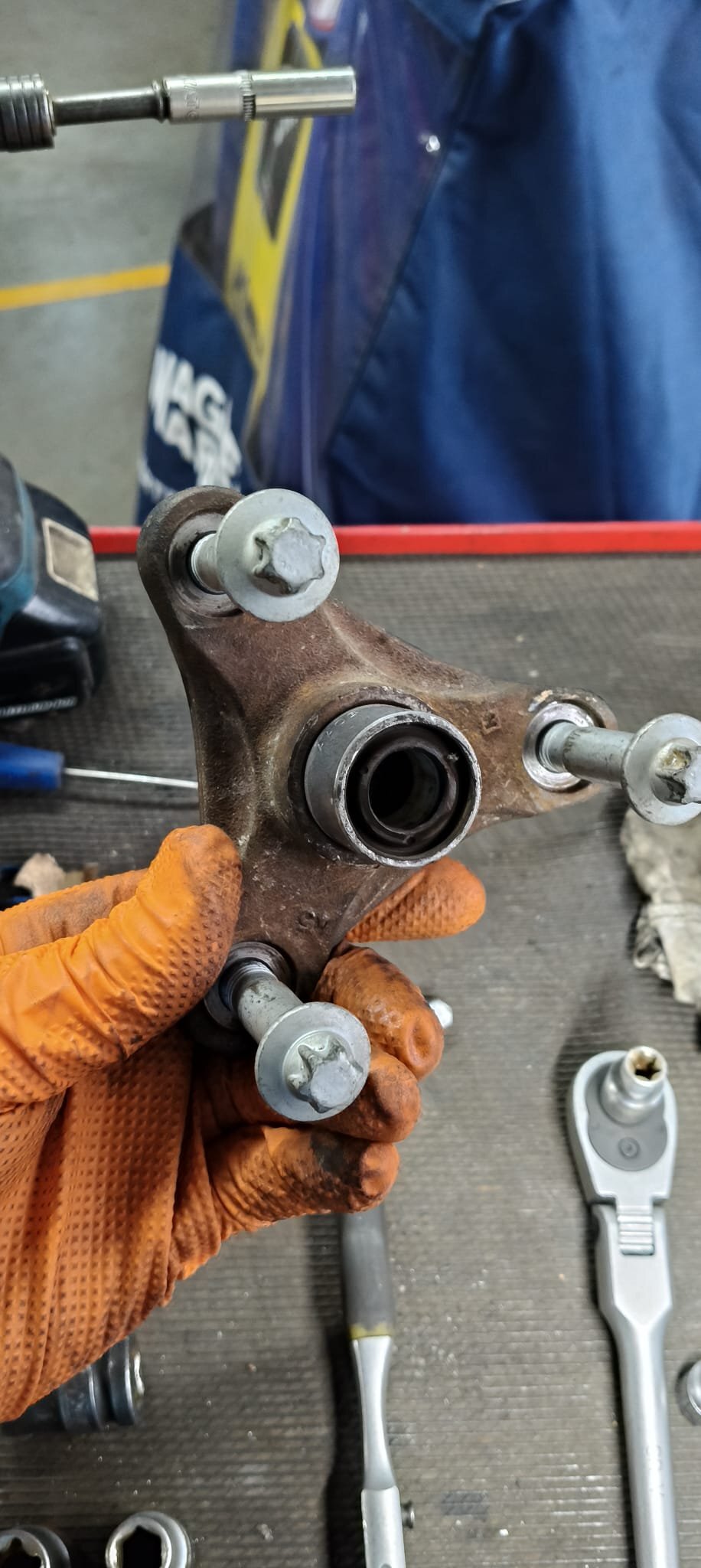

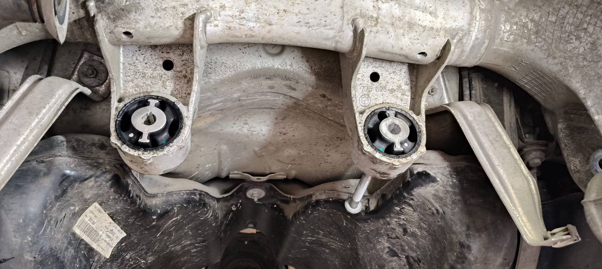

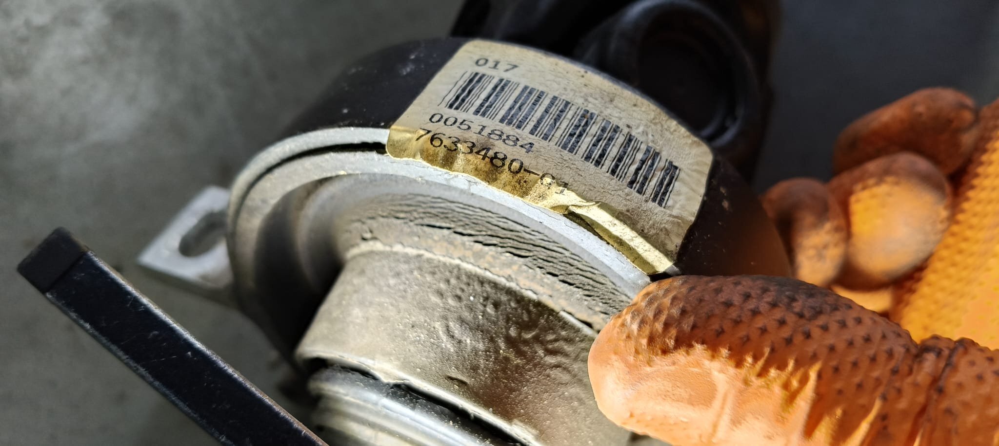

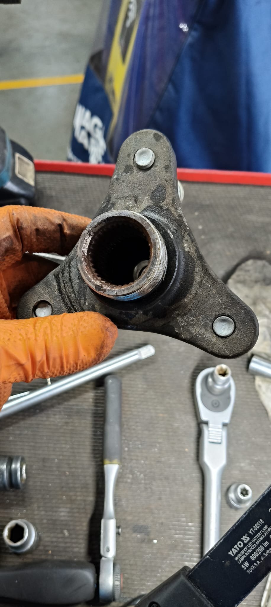

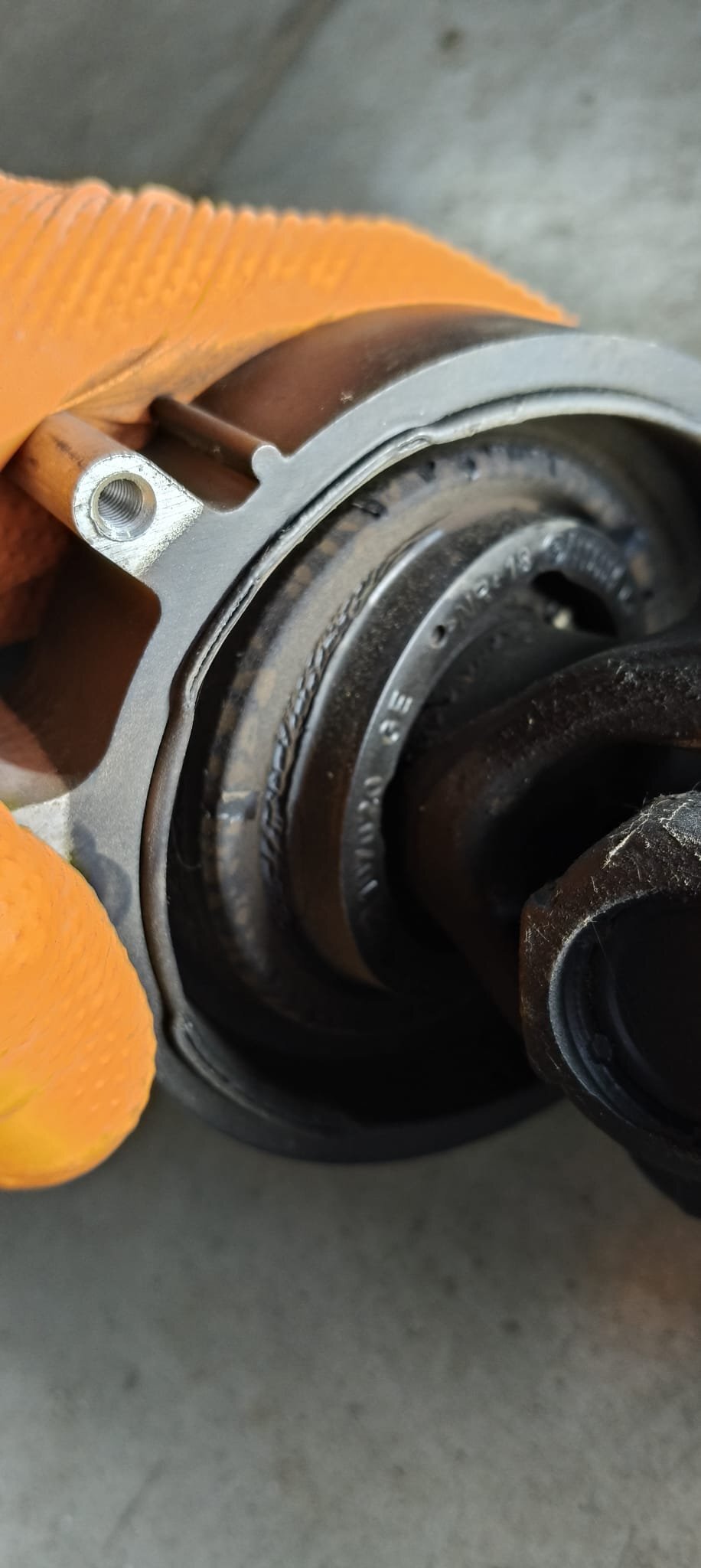

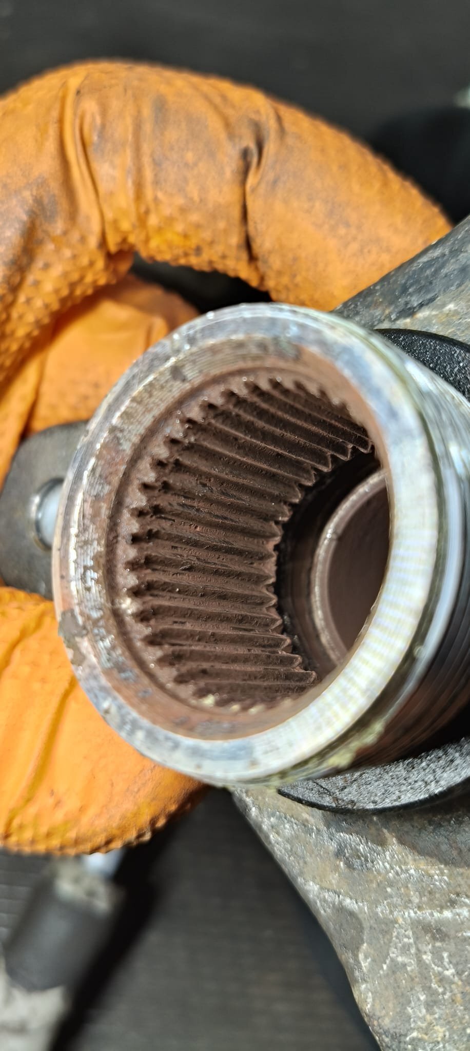

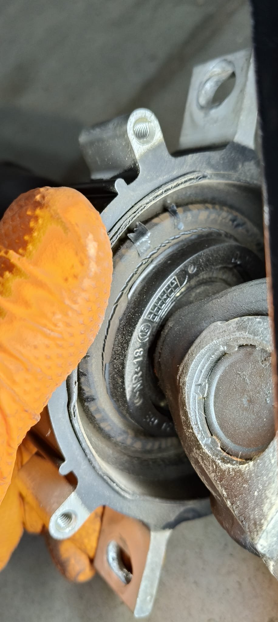

068441d3-7d6e-4a72-9838-4e3893e27a25.mp4 Dopiero co przerabiałem temat. Uszkodzony dyfer i flansza. Będzie się nasilać, szczególnie przy dużych prędkościach. Do tego po drodze musiałem wymienić wszystkie gumy, zawieszenie napędu itd były popękane (od nowości,250tyś km). Najlepsze że flansza nie występuje jako osobny element a nowy jedynie z wałem (8000zł nowy). Kupiłem regenerowaną za 1350zł (może wyjdzie mniej jak uda się ją odsprzedać do regeneracji). Najlepszym wyjściem byłoby kupić dyfer wraz z flanszą z tym że nie jest to łatwo dostępne bo trzeba dobrać z odpowiednim przełożeniem, no i nie ma gwaracji w jakim będzie stanie. Całość z robocizną u mnie wyszło w granicy 3-4tyś ale całe zawieszenie napędu mam nowe. Same części wyszły około 2,5tyś Wszystko ustało. Ciężki temat do zdiagnozowania. Możesz spróbować na podnośniku ale to i tak nie da jednoznacznej odpowiedzi. Ja skupiłbym się i zaczął szukać problemu własnie od flanszy i wejściu na dyfer (wałek). Uwierz że jak ruszysz jedno zaraz wyjdzie co innego (gumka gumeczka tuleja itd) Powodzenia

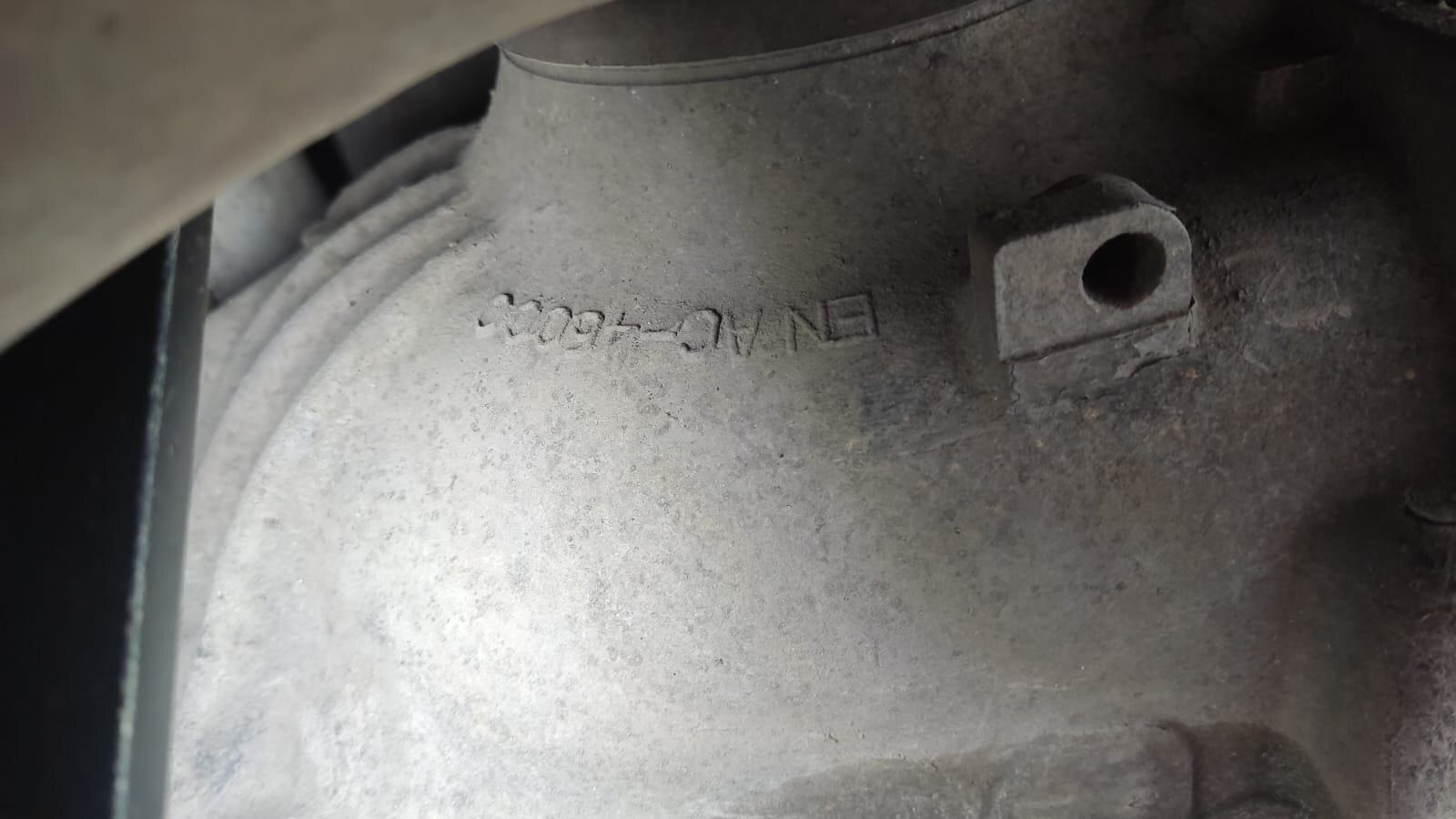

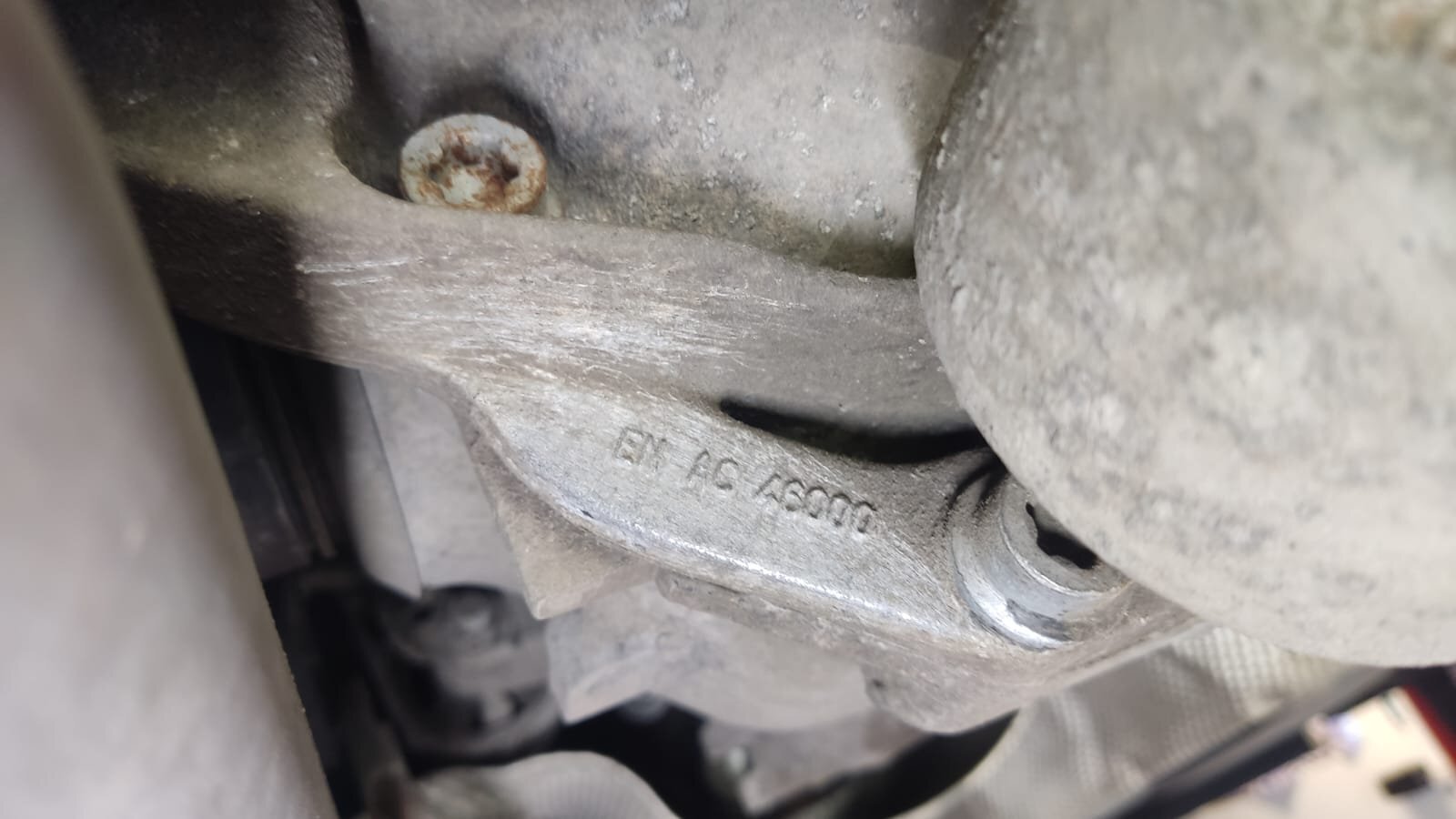

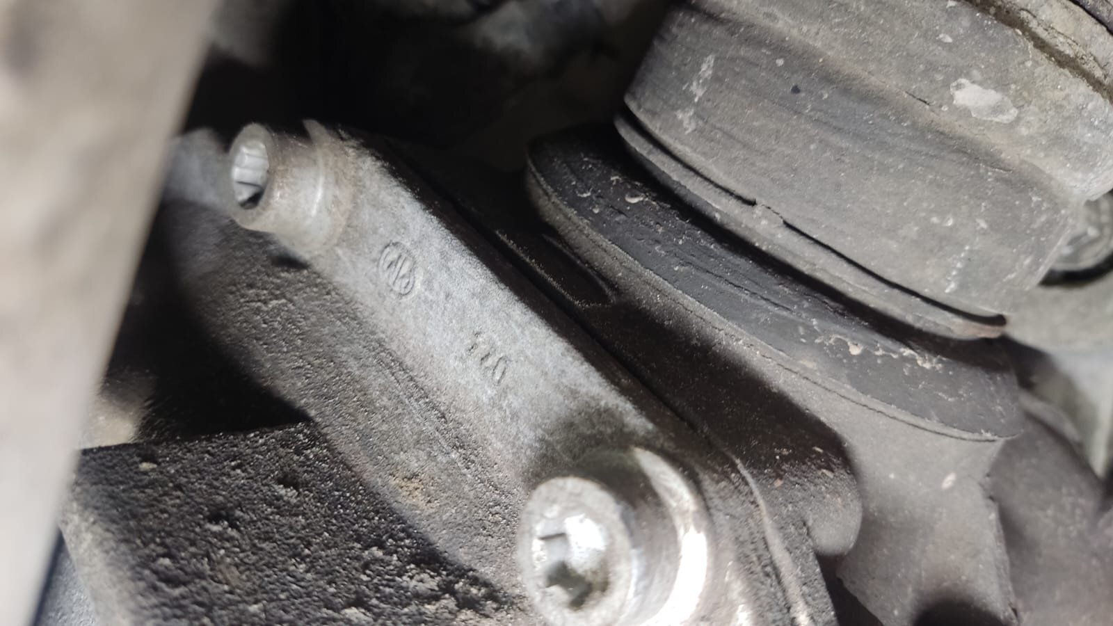

Witam. Mam pytanie. Mam do wymiany tylny dyfer. Mechanik zrobił zdjęcia na podnośniku. Szukając na internetach z reguły wychodzi że najprawdopodobniej przełożenie jest 3.08 ale widziałem także 3.23. Naklejka jest od góry i nie ma do niej dostępu. Czy może ktoś bardziej obeznany mi pomóc na podstawie zdjęć i podpowiedzieć co tam siedzi. Pacjent BMW F10 LCI 2013r 520xd N47T 184HP. Mogę ewentualnie dać VIN na PW Z góry dziękuję.
