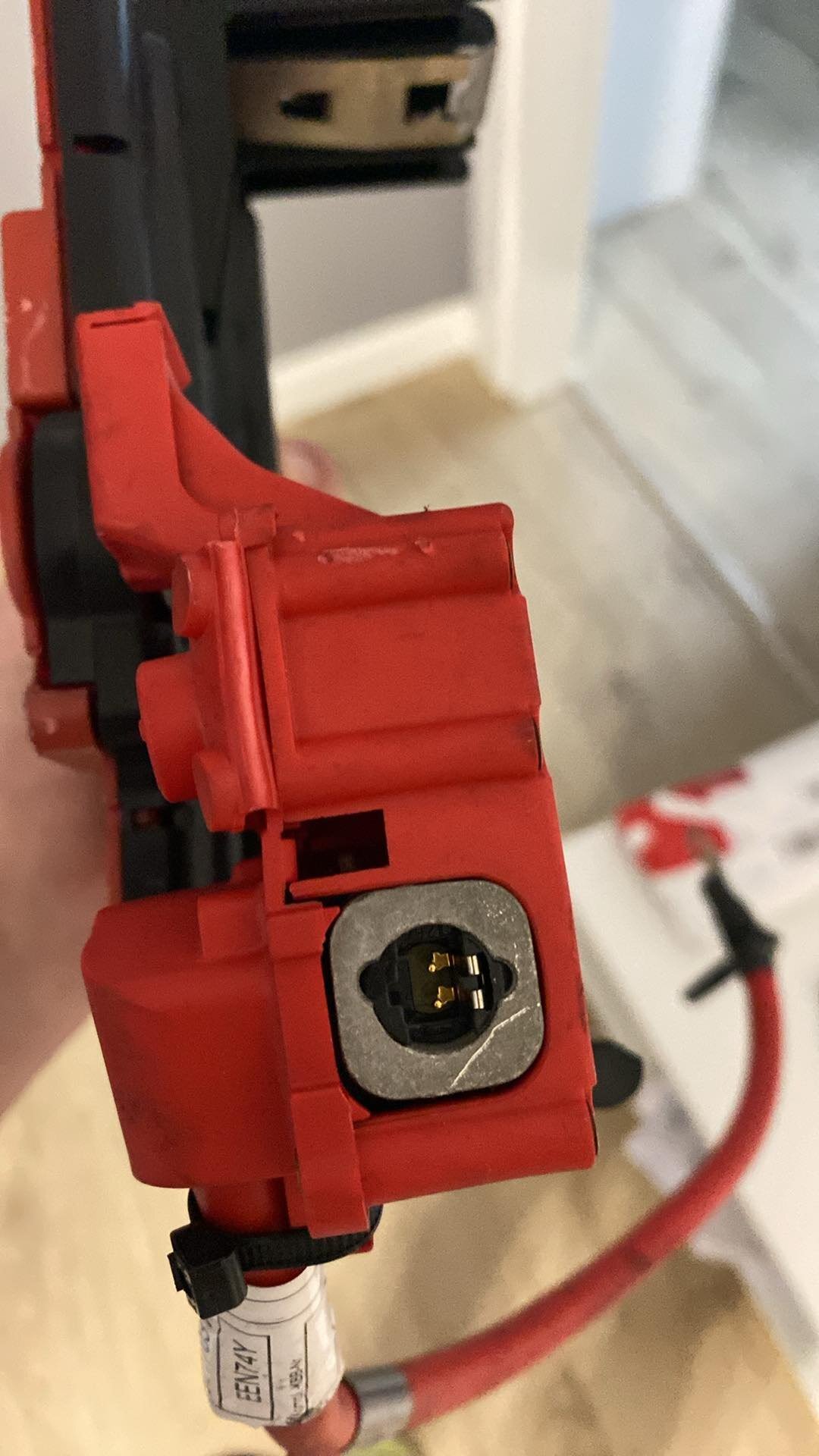

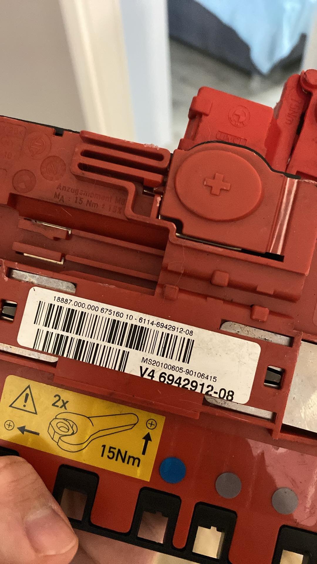

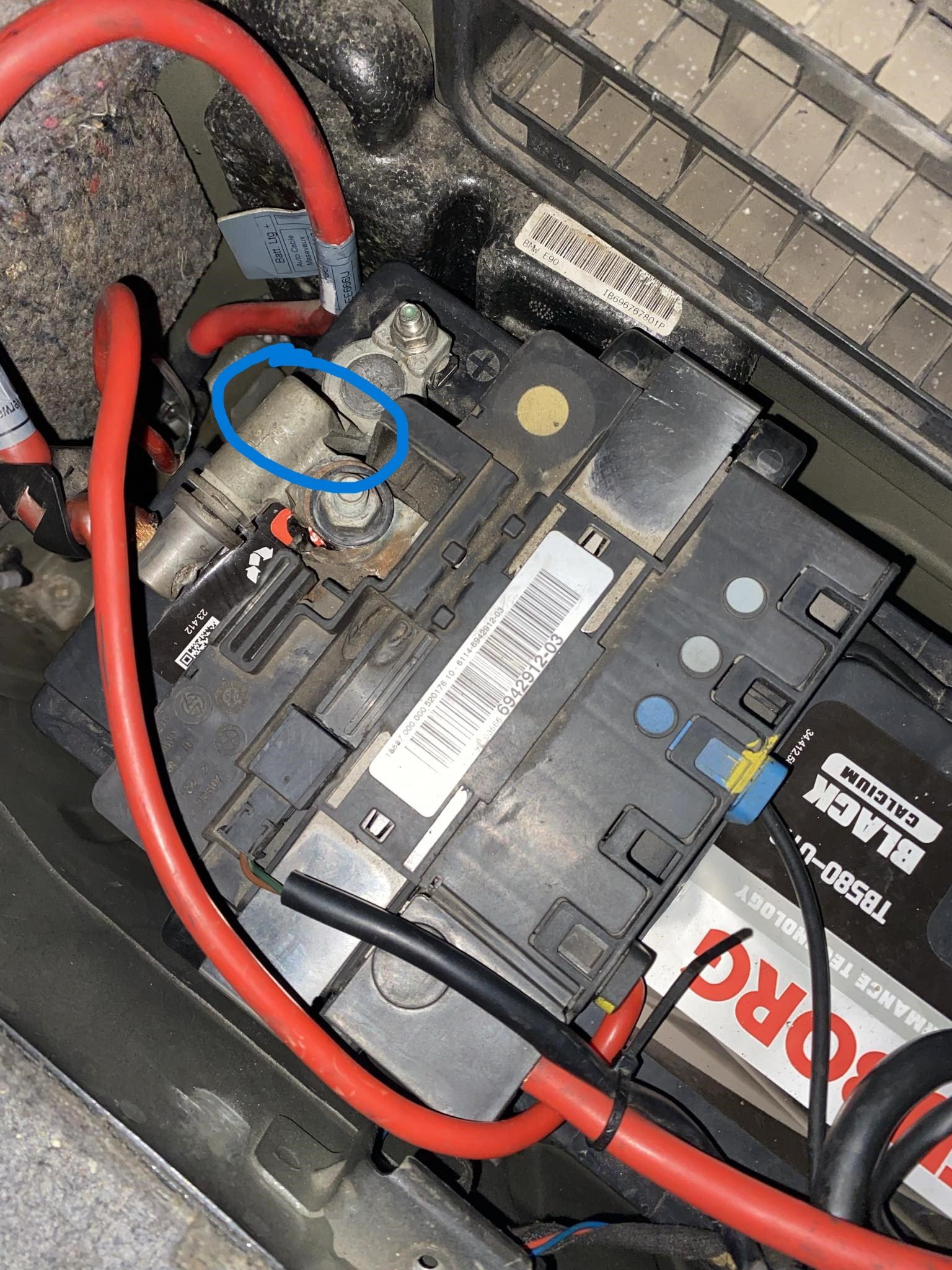

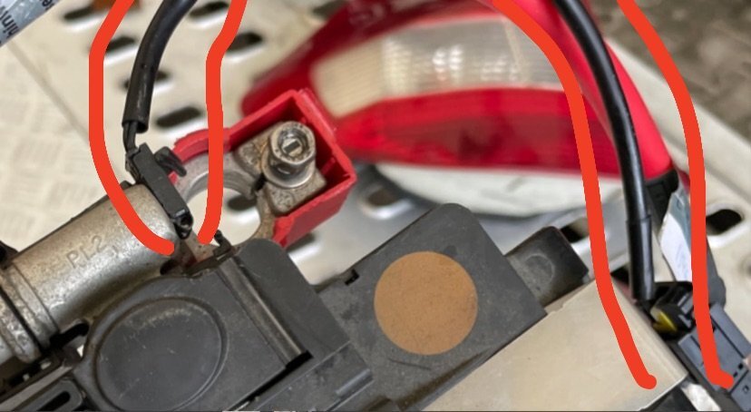

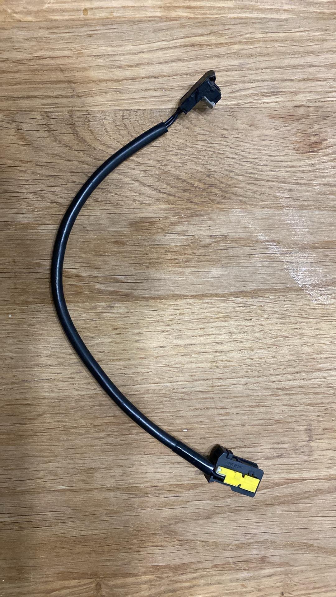

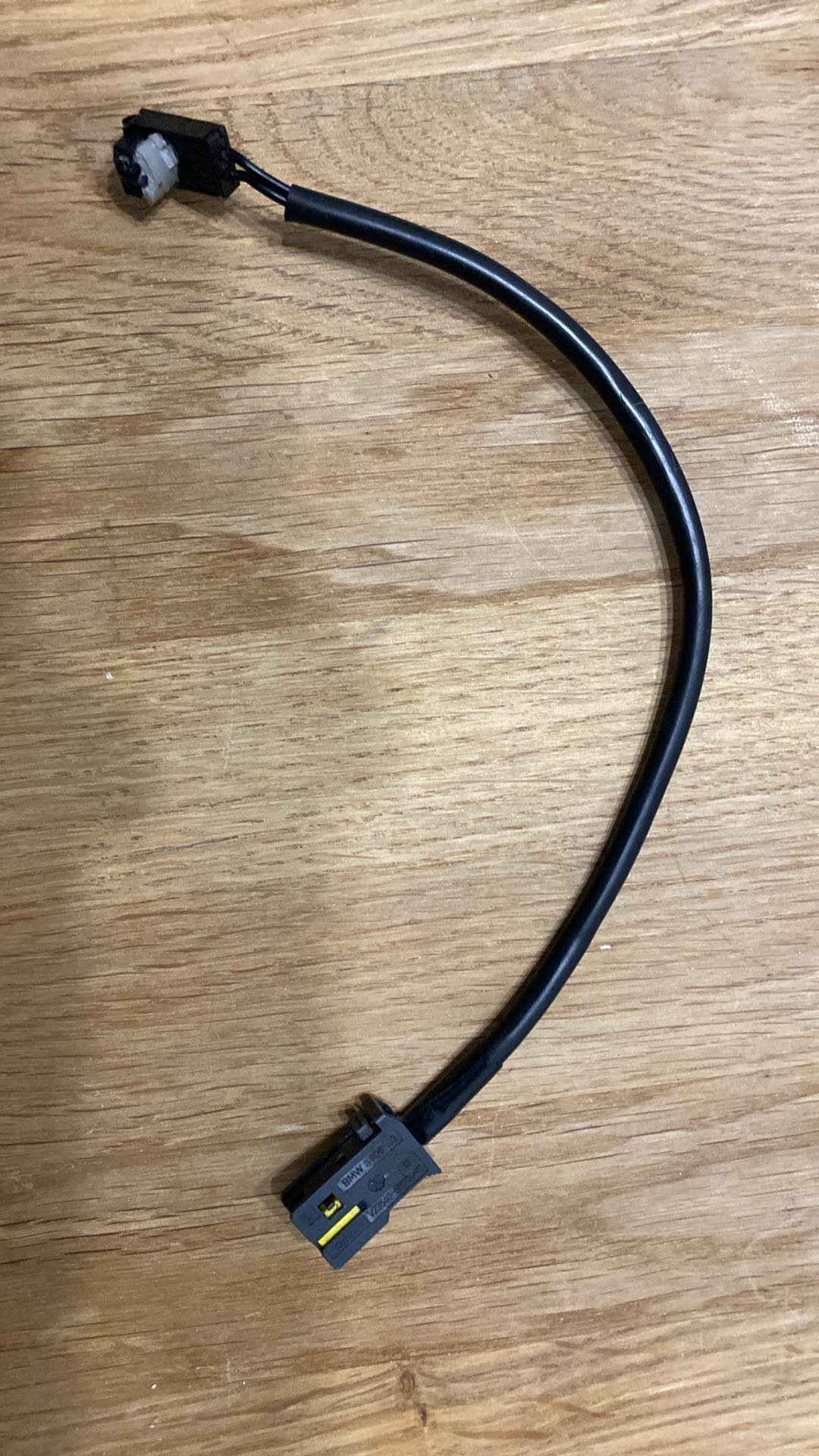

  1. Witam, Przychodzę z problemem w znalezieniu pewnego przewodu otóż połamała mi się wtyczka od przewodu idącego z rozdzielacza prądowego na akumulatorze jest on odpowiedzialny prawdopodobnie za pasy + poduszki, ponieważ błędy wyskoczyły na desce rozdzielczej . Przewód ten idzie w parze wraz z kablem plusowym pirotechnicznym postaram się dodać zdjęcia, żeby było łatwiej . Jeśli macie dostępny taki przewodzik albo macie kontakt do osoby, która nie miałaby problemu tylko tego jednego przewodu sprzedać byłbym bardzo wdzięczny 95% osób, które wystawia E90 na części jednego kabelka nie chcą odsprzedać. Chyba, że mielibyście namiar na samą kostkę to bym dał radę wymienić sobie sam, lecz ja powoli rozkładam ręce. [LEGENDA DO OBRAZKÓW] Czarny rozdzielacz prądu jest stary, który miałem zamontowany w samochodzie na niebiesko\czerwono zaznaczone miejsce, w którym był włożony przewodzik, którego aktualnie szukam Czerwony rozdzielacz prądu nowy, który będzie montowany w samochodzie Kabelek dla porównania ( Który nie wchodzi w gniazdo nowego rozdzielacza albo to przez to, że wtyczka jest trochę ułamana ale wątpię na 99% końcówka ze starego rozdzielacza nie wejdzie w nowy w ASO powiedzieli, że były zmiany konstrukcyjne ) - Jeśli się z tym mylę proszę mnie wyprowadzić z błędu pierwszy raz z czymś takim walczę . PS . W ASO tego przewodu nie posiadają Pan nie mógł go zaznaczyć na schemacie a nowy rozdzielacz z ASO nie posiadał tego przewodu. Pozdrawiam jakbym coś nie jasno napisał to proszę mnie poinformować postaram się naprostować \\\
  2. Problem rozwiązany przyczyną był rozdzielacz prądu przez co parę bezpieczników poszło , czujnik położenia wału , czujnik położenia rozrządu , i od filtra oleju idzie taki ciężko mi to określić "pałka" i ona też była połamana po wymianie wszystko śmiga jak dawniej 😄
