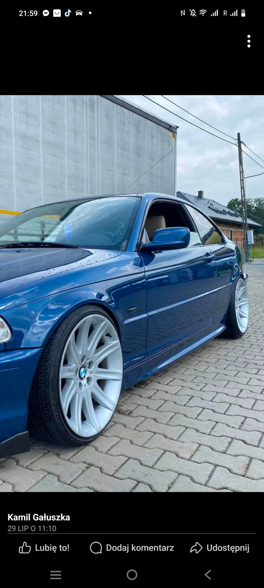

  2. A jeżeli byłbym zainteresowany takim wyglądem, żeby felga wystawała poza opone , dało by rade u mnie ? Czy to zależy od parametrów felgi ?

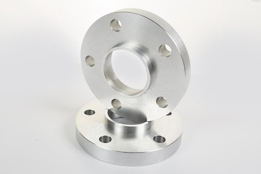

  3. Dobra czaje temat, zostaje wtedy 225 45 , wlasnie brakowalo mi tego zeby ktos mi to wytlumaczył , dzieki jeszcze raz kolego ! a jeszcze jedno pytanko mam ? a mogę z tyłu dać dystanse 13 mm a z przodu 10 mm ( oczywiście tak jak w przykładowym zdjęciu dystanse przelotowe z kołnierzem ) no bo 20 mm to za dużo na tył tak ? już mówmy o tym 13 mm ale tak pomyślałem o 20 czekam na odpowiedź

  11. Witam mam taki problem...i nie wiem jak go rozwiązać...parę dni temu w moim bmw f31 2013 rok...wymieniałem światła przeciwmgielne z H7 na Ledy z klamczuszkami (wtyczkami żeby nie wywalało blefu przepalonej zarowki) po wymianie od razu zaczęły wyskakiwać błędy typu awaria kamery przedniej i na ekranie HUD zaczęło zanikać rozpoznawanie znaków tak jakby kamera dostała awarii...czy to ma coś wspólnego z wymianą moich halogenow na ledy ? Czy spróbować zmienić z powrotem na stare H7 , może te przejściówki stanowią problem? Dzisiaj pod wieczór także robiłem kodowanie tych ledow ale to nic nie pomogło...dodam jeszcze że drugi błąd związany z kamera wyskakuje przy włączeniu w manetce asystenta swiatel ( dlugie światła z literka a ) ogólnie ledy świecą bardzo dobrze, dodam ze mam reflektory adaptacyjne i skrętne ksenony, wszystko działa jak należy ale tak jak mówię taki problem... może już ktoś miał taki przypadek ?? Na dole dodam linka na darmowym hostingu z zdjęciem błędu... pozdrawiam, proszę mi pomóc. Edit; dodam jeszcze że przy włączaniu tego asystenta wieczorem chwilę zacznie działać, po chwili gdy wyskoczy błąd tej awarii kamery asystent się wyłącza. I nie można go już włączyć. https://zapodaj.net/ca2cefc0c8fea.jpg.html
  12. Witam w moim bmw f31 ( 2013 ) rok kupiłem je w 18 r. na początku pamiętam ładnie świeciło tak biało i przejrzyście z czasem zauważyłem znaczącą zmianę w jeździe.... Moje pytanie brzmi reflektory nadają się tylko do regeneracji ( widać że przebija od wewnątrz klosz "przepalony" ) czy coś pomoże na chwilę obecną nowa żarówka H1S w moich xenonkach.... zdjęcia do wglądu... https://ibb.co/xfj8LH4 https://ibb.co/qDc8288 Pozdrawiam.
  13. Myślałem żeby kupić te 20mm na tył https://www.iparts.pl/czesc/dystanse-kol-eibach-s90220020,0-112-s90220020-481229.html#102733 I te na przód... https://www.sportfahrwerk-billiger.de/Artikel/HR-Spurverbreiterung-Trak-DR-fuer-BMW-320d-Typ-F31-Touring-/index_139903_14971.html Strona niemiecka te drugie, znow poleci dużo kasy... jak widać są one z kołnierzem centrującym tak ? Ale panowie teraz pytanie... będą pasować do mojego et... ogólnie się zastanawiam czy te sruby dłuższe które mam mają coś wspólnego z moim układem hamulcowym . Założę nowe i znów będzie abs szwankował? Wątpię żeby nagle po zalozeniu i przejechaniu 70km wyświetlały się błędy z abs i rpa a także o wadliwym powietrzu w oponach. Sam nie wiem.
  14. Hmm po na myśleniach doszedłem do wniosku że zmienię chyba na eibach. Interesuje mnie przód 13 mm ponieważ mam już sruby z tych moich obecnych nie oryginalnych beż atestu....zastanawiam się dalej w czym może tkwić problem z wariowaniem abs. Więc chce wydać na komplet firmy Eibach. Pierw kupie jeden zestaw żeby sprawdzić czy problem nie występuje znów, te 13 mm to tylko z kołnierzem centrującym czy to nie ma znaczenia ważne że eibach śruby mam dłuższe i będzie grało? Straciłem już chęci z tymi dystansami, nie ma mi kto pomóc. Pomóżcie. Pozdrawiam
  15. Witam. Jestem po założeniu opon z felgami jak pisałem wyżej dołożyłem dystanse na tył 13 mm z kołnierzem jak pisał kolega wcześniej. Jednak mam teraz inny problem po założeniu zestawu wyświetla mi wnet wariuje kontrolka abs ( pokazuje również informacje o uszkodzonej oponie ) co może być nie tak ? dodam że raz jest dobrze raz po przekroczeniu np. 100kmh wyskoczy błąd. zajade na postój wylacze silnik odpale po chwili błędu nie ma ... Pozdrawiam
  16. Chodzi o to jak najlepiej będzie pasować myślę nad takimi zestawami: 1 wersja : Przód- 5mm Tył- 10mm 2 wersja : Przód- 5mm Tył- 13mm 3 wersja : Przód- 10mm Tył- 13mm lub 15mm To nie ma być aż tak bardzo osadzone że szeroko bardzo itp. Mi chodzi o taki efekt bardziej wizualny ale żeby było widać. Jaka z tych wersji bedzie najlepsza twoim zdaniem? I jeszcze pytanko mój drogi kolego o co chodzi z tymi dystansami z kołnierzem?
  17. o to chodzi że siedzę w niemczech a tata przyjeżdża do mnie przed Świętami i mi je kupi z allegro, i moje pytanie brzmi bo chce zakupic te 13 mm i w razie "wu" drugą parę też, bo tu w Niemczech droższe są. I wracając do sedna, drugą parę wybrać 5mm czy 10mm bo na pewno na tył pójdą te 13mm. Pozdro
  18. Proszę napisz mi czy 13 mm na przód i tył? Chciałbym żeby z tyłu trochę szerzej wyglądały... Na allegro znalazłem takie , chodzi dokładnie o takie ? https://allegro.pl/oferta/dystanse-bmw-f30-f31-f10-f11-13mm-z-kolnierzem-7871516888 A na przodzie nie dawać?
