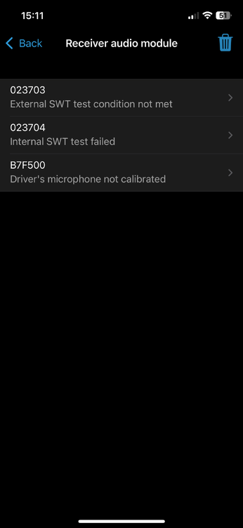

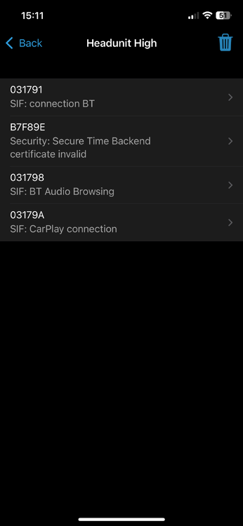

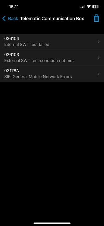

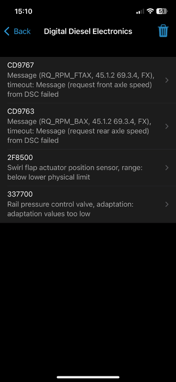

  3. Cześć ! Przychodzę po pomoc w temacie g20. Auto miało wymienioną chłodnicę oleju w ASO, i chyba od tamtej pory mam problem. Sypie jakimiś losowymi błędami, które pojawiają się na zegarach i w pamięci ale w idrive już nie. Błąd związany z zapchanym kolektorem spowodował to że kolektor został wyjęty i wyczyszczony. Na klapach nie było przesadnego luzu. Po złożeniu wszystkiego wywala błąd że nastawnik klap wirowych nie działa. w komputerze nie da się włączyć testu tego elementu (brak komunikacji) oczywiście wszystko jest podłączone prawidłowo. Może to kwestia sterowników ecu ? Gdzieś wyczytałem że ludzie mieli problemy po aktualizacji softu. Gdzie lub jak sprawnie zaktualizować ecu do poprawnej wersji ? Dorzucam fotki błędów. (Auto salon PL, 140k nalotu, dbany, żaden ulep od Francuza, pierwszy właściciel)
  4. Niee, tego modułu nie kodowałem
  5. Nie miałem wcześniej pamięci, została dołożona.

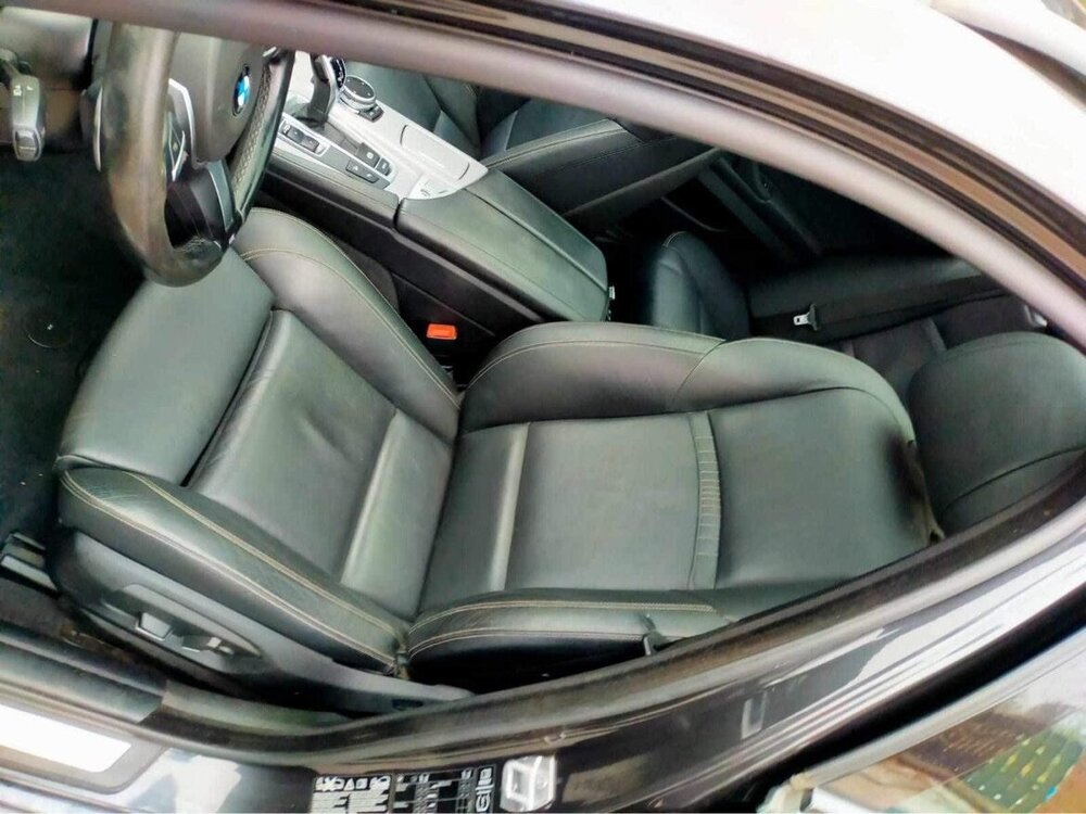

  11. Komplet pochodzi od jednego dawcy. U mnie oba już zamontowane i prawie działające. tzn fotel kierowcy siedzi na miejscu. CAN doprowadziłem z panelu klimatyzacji. (Nie mam warunków, ani skilla w lutowaniu żeby ciągnąć go z ZGW) Po doprowadzeniu CAN w wiązkę pod fotel, elektryka w pełni działa 🙂 Grzania nadal nie ma, ale bardzo możliwe że to kwestia kodowania (czekam z tym jeszcze, gdyż brakuje mi kostki z kawałkiem wiązki do modułu pamięci w boczku) Po zakodowaniu wszystko powinno być w porzadku. Mega pomógł mi user z grupy F10 na fb
  12. Dziś podjąłem próbę zmiany fotela kierowcy. I tu powstał problem w instalacji (do dużej żółtej kostki) brakuje mi przewodów do piny 5 i 6. Zakładam że są to przewody CAN Ktoś ma sprawdzony know how skąd najłatwiej je zabrać + jakie przewody / wtyczki kupić do łączenia ? Co zauważyłem dodatkowo to w złączu nowego fotela brakuje pinu 8, czy to oznacza że fotel kierowcy jest bez grzania ?
  13. Chodzi mi o fotele z elektrycznym ruchem przód / tył. Dziś podłączyłem fotel pasażera. Działa bez zarzutu bez żadnej przeróbki. Ruch w każdą stronę / grzanie, wszystko działa. ps: foto montowanych foteli Nie używałem wcześniej ISTy, dziś pobiorę i zbadam co tam się znajduje
  14. Niestety w necie jest duży problem z pozyskaniem tego info i schematów odkąd Newtis nie działa. A większość retrofitow opierała się na zakładaniu foteli comfort Czy jest szansa że ktoś na podstawie tego przypadku wskazałby jak dociągnąć te przewody ?
