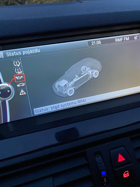

  21. Witam, tak jak w temacie - wyskakuje mi błąd systemu RPA. Nie mogę zresetować ciśnienia. Nie mam systemu RDC czyli opierającego się na czujnikach w kołach tylko system RPA przez który męczy mnie błąd o awarii systemu RPA. Co może być przyczyną? Koła całe wymieniałem.

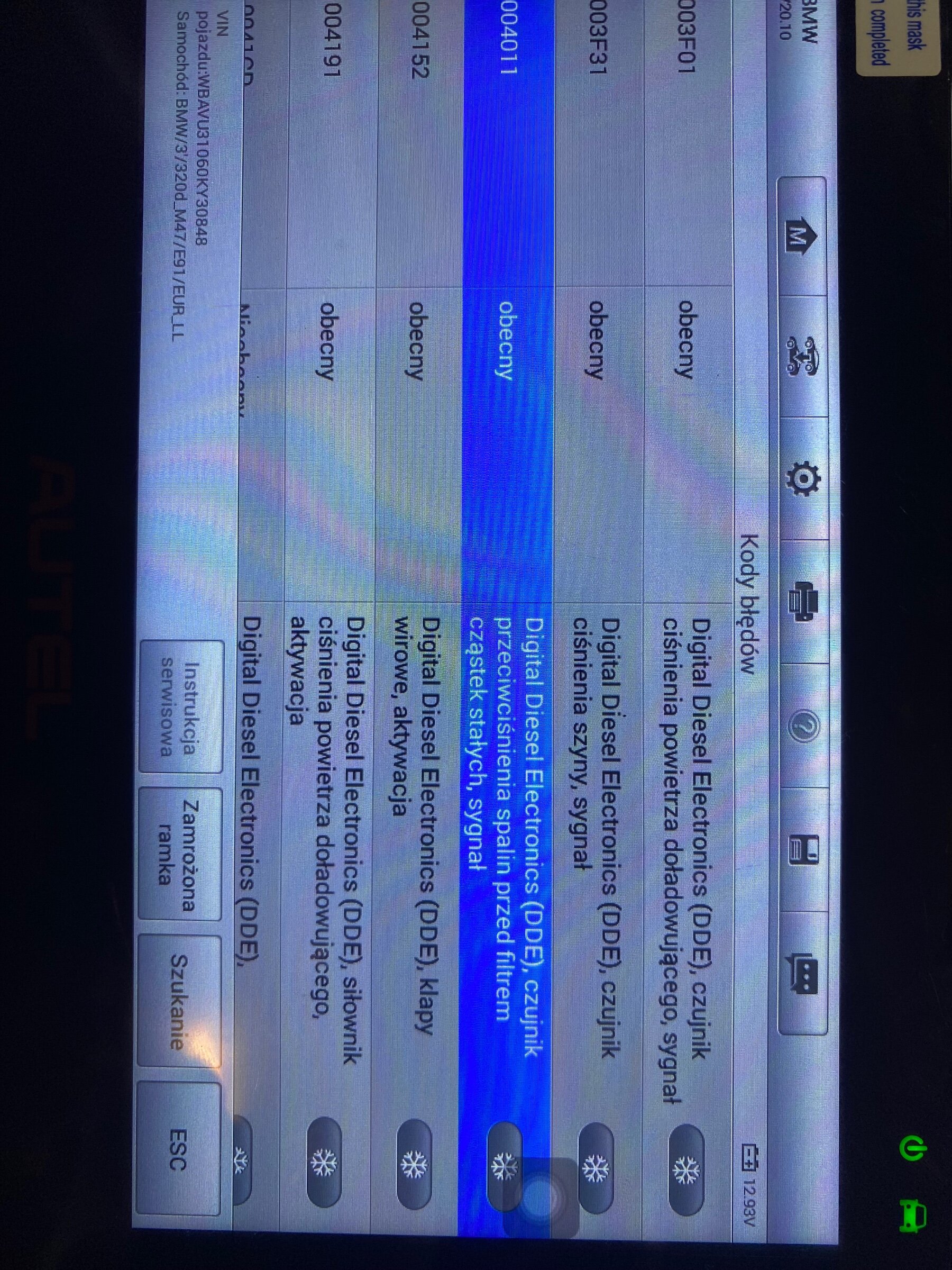

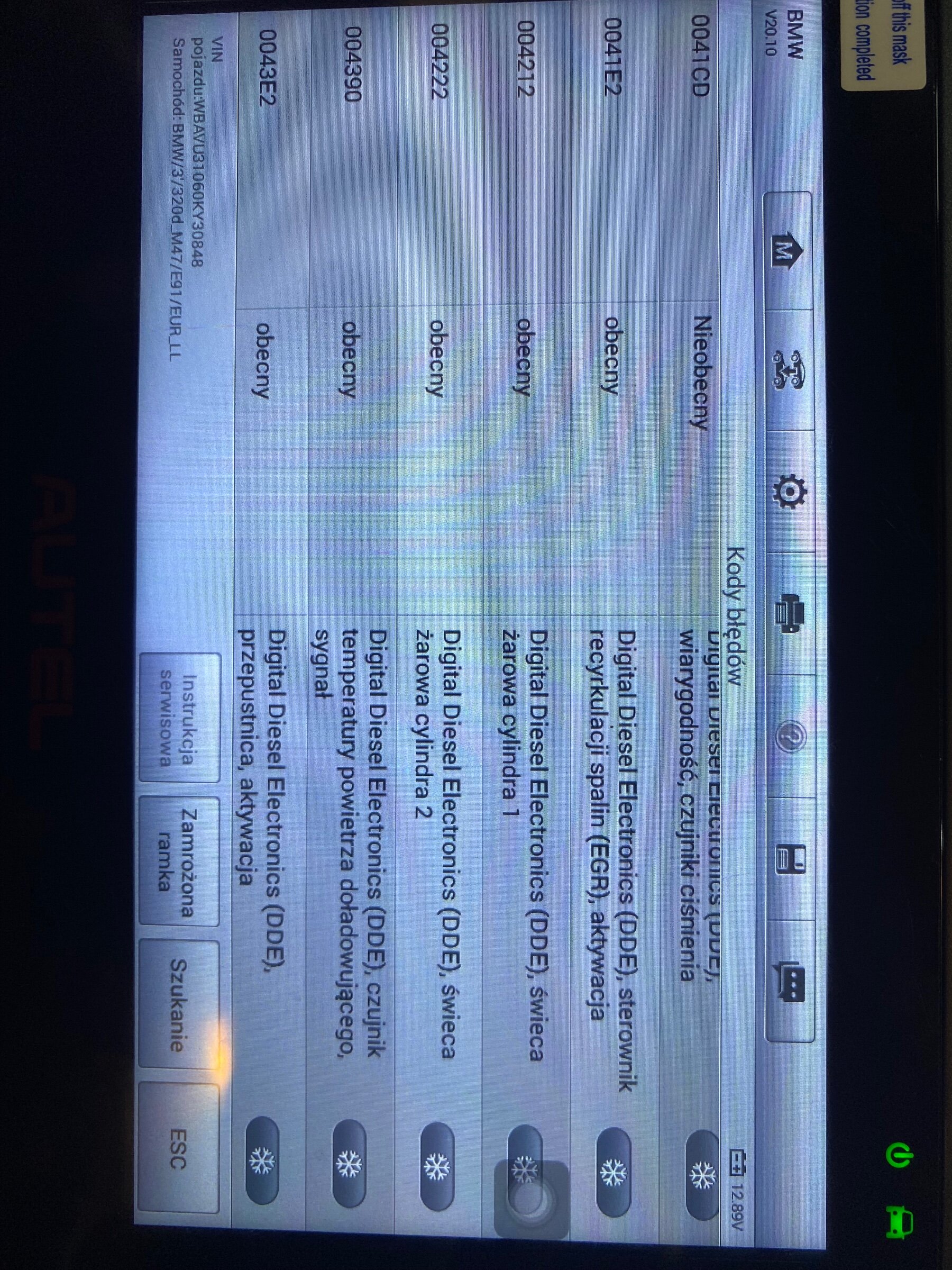

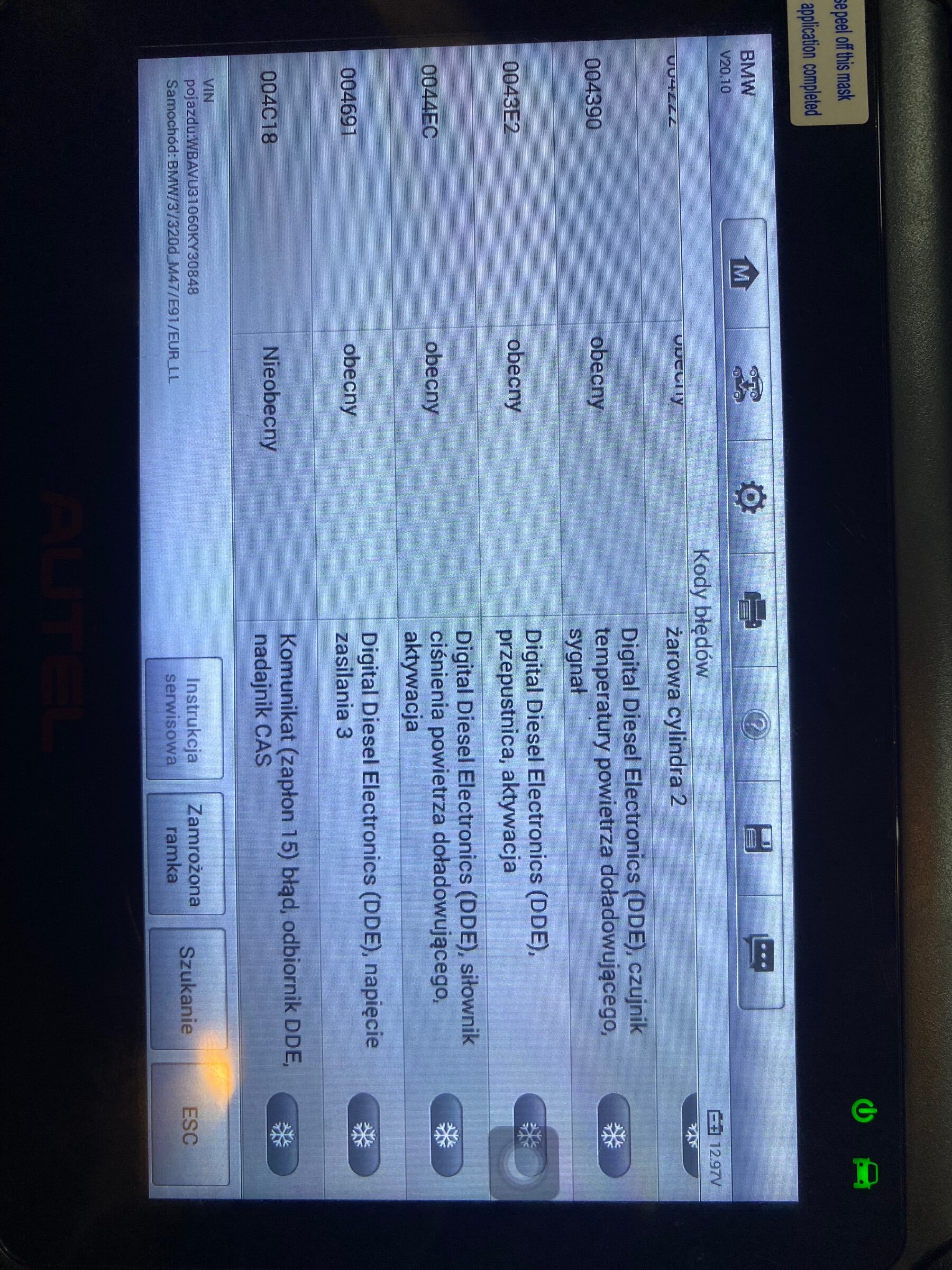

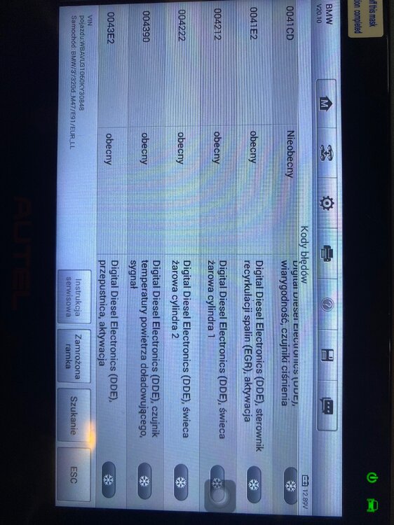

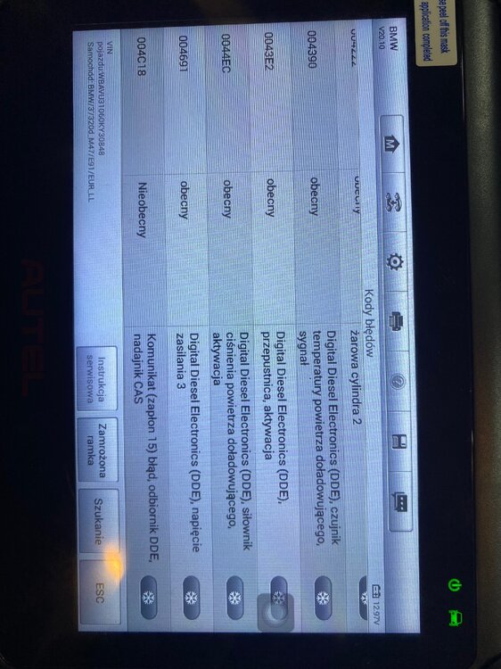

  22. Witam, pacjent bmw e91 m47 163km 2006r. rozrusznik całkowicie zregenerowany kręci aż miło ale do pewnego momentu nie cały czas, kręci ale nie odpala. Odczepiliśmy wężyk z przodu i okazuje się że przy odpalaniu wogóle nie podaje paliwa. Raz na jakiś czas przy otwieraniu drzwi kierowcy poda trochę paliwa. Uruchomiłem pompę paliwa komputerem diagnostycznym aby przetestować i normalnie daje paliwo. Resetowałem CAS oraz synchronizowałem CAS z DDE w ista i dalej nic się nie dzieje, dalej to samo. CAS 0 błędów DDE 14 błędów ale to dlatego że dużo wtyczek jest odpięte. Błędy z DDE w załączniku. Czujnik ciśnienia szyny wyświetla się bo został wymieniony na uszkodzony ale na którym silnik w innym samochodzie chodził. PILNIE PROSZĘ O POMOC!
