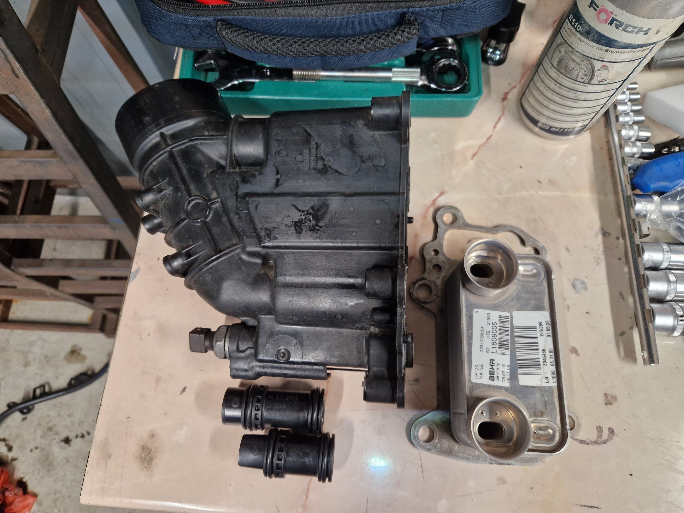

  3. Wymieniłem uszczelkę przy 330 tysiącach, plastik był prosty więc tylko go wyczyściłem. Uszczelka OE BMW była nawet tańsza niż Elring. Do D20A kup od razu dwie plastikowe rurki łączące.

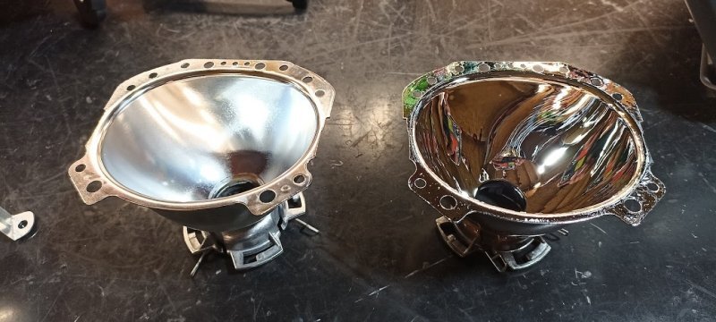

  5. Masz zajechane lampy i próbujesz na skróty rozwiązać problem. Wyślij lampy do regeneracji, założ nowe klosze (nawet zamienniki) i normalny żarnik D1S będzie świecił lepiej niż te chińskie badziewie. Jest takie powiedzenie "szkłem du...".

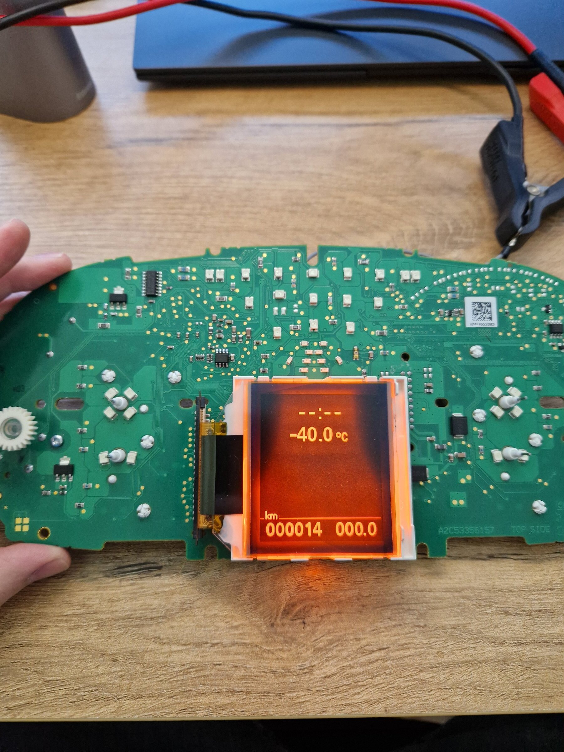

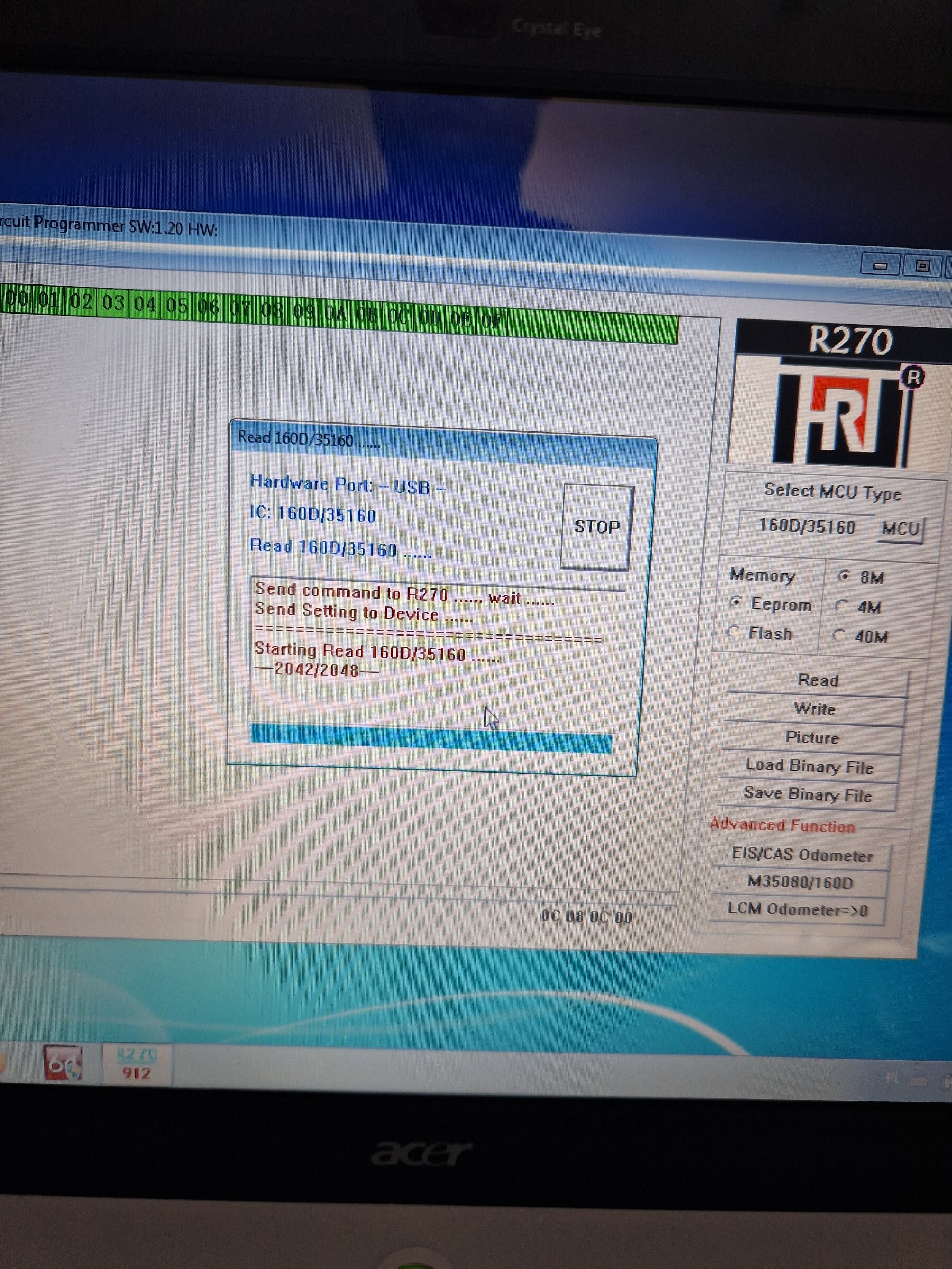

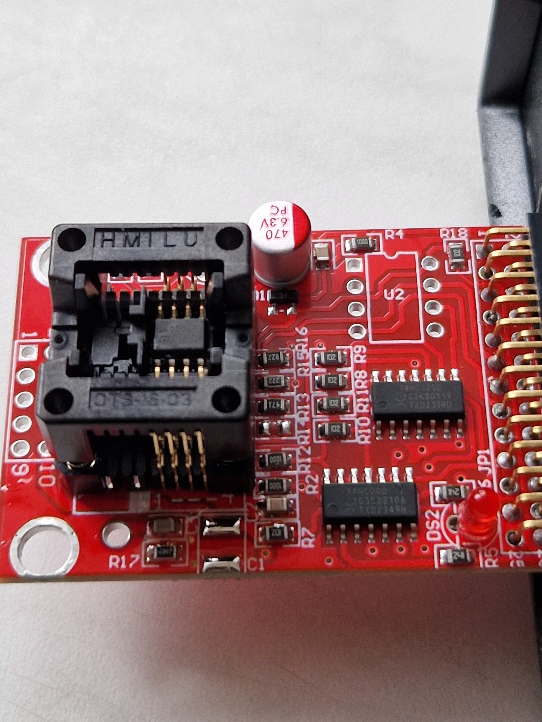

  10. Dobra udało się. Ten programator to jest szmelc totalny. Ale po kolei. Dla eeprom 160D0WT trzeba wylutować kondensator C1 z czerwonej płytki. Powinna migać wtedy czerwona dioda w trakcie zapisu/odczytu. Jednak lepiej działa przez Advanced Functions tylko nie należy za każdym razem potwierdzać "Check Pins", jak raz odczytało i udało się zapisać wsad to każde następne zapytanie dajemy "No" bo coś się wysypuje. Przy 0km czekałem 40 minut i nie dało rady wykasować przebiegu. Próbowałem też ręcznie zmienić kolumny na 00 bez skutku. Zrobiłem jak pisałem wyżej, zamiast 0km wpisałem po prostu 16km i poszło od ręki. Całość trwała może 10 minut. Następnie znowu odczyt przez Advanced Functions i powinien widnieć nowy przebieg > Exit > Zmiana numeru VIN > Advanced Functions > Write. Zapisujemy utworzony plik jako .bin i to tyle. Jutro wlutuję bo już dość późno a domownicy chcą spać
  11. Nie, normalnie mam gniazdo na eeprom. Akurat w liczniku jest 160D0WT i mam problem z odczytem. Zatrzymuje się na końcu i stoi od kilku minut. Wylutowałem kondensator C1 i zaczęła migać czerwona dioda podczas odczytu. /edit Odczytało. Wystarczy ręcznie wybrać MCU Type 160D/35160 i Eeprom 4M. Przez Advanced Options nie działało.
  12. Znalazłem co potrzebne. Krokodylek nazywa się SOP8 lub SOIC8 i jest sprzedawany do samodzielnego wlutowania w płytkę gdzie mocujemy kość pamięci. Kupiłem bo koszt niewielki (9zł) ale w komentarzach opinie są różne. Jedyny działa, innym nie. Najpewniejszy będzie ponowny wlut pamięci. A jeszcze pytanie. Co się stanie gdy wyzerujemy licznik i będzie na przykład przebieg 999 997km po podłączeniu do samochodu? Czy nie "zaciągnie" tego przebiegu do reszty modułów? Nie będzie bezpieczniej wyedytować ręcznie wsad i zostawić powiedzmy przebieg na 16km skoro może się cofnąć o te kilka kilometrów? Znalazłem schemat zasilania licznika. Podajemy +12V pod pin 9 i -12V pod pin 18. Można tak testować wskazówki przed złożeniem bo silniczki krokowe się zerują, działa wyświetlacz i jego podświetlenie.
