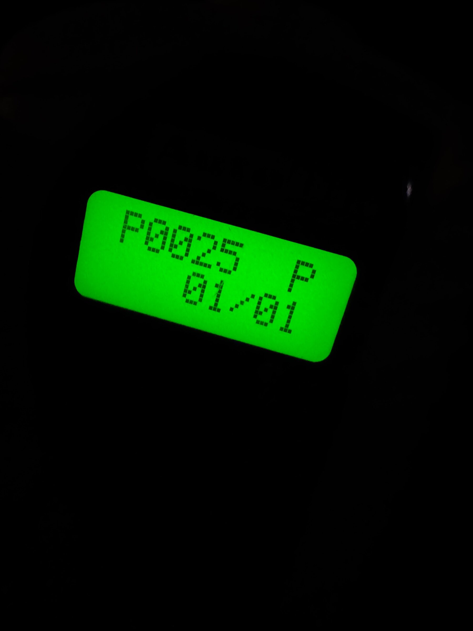

  4. Dla potomności, problemem był Elektrozawór (11 36 8 605 123) wymieniłem oba na stornie. w oryginale kosztuje koło 1k.

  6. Dzięki za wskazówki. Być może mój mega prosty skaner nie odróżnia P od B w poniedziałek jadę na sprawdzenie tego zaworu. Co się okaże to dam znać.
  7. Hejka, wiadomo że N63 to kapryśny silnik i nie tani dlatego przychodzę z zapytaniem czy dla (P0025 P) jechać prosto na regenerację Vanosów. czy może polecał jakiś kabelek lub inny czujnik. Ewentualnie na co zwrócić jeszcze uwagę. Auto w trybie awaryjnym, moc ograniczona do połowy a silnik lekko wibruje na wolnych obrotach. Pozdrowienia

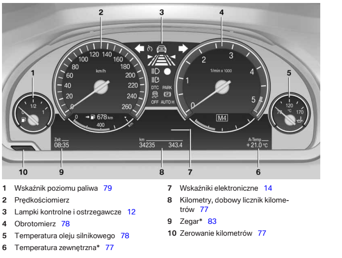

  9. jak pisałem wcześniej to temperatura oleju, nie bardzo się ma do ogrzewania wnętrza gdyż te jest zasilane z płynu chłodniczego. Każdym razie moja F07 550 dmucha ciepłem po 3-4 min jazdy, gdzie wskazanie temperatury oleju jeszcze grubo leży. I wiadomo temp cieczy chłodzącej jest niższa z zasady stosuje się takie z temp wrzenia 110c lekko więcej niż woda. ale nie za dużo bo wyższa temperatura niszczy silnik. dlatego skala na cieczy to 90-110 a oleju jak widać 120 i więcej. mój pokazuje jak się dobrze nagrzeje lekko przed 120 .

  11. odpowiem po paru latach, to co pokazywane jest na desce do jest temperatura oleju a nie wody jak w większości samochodów. NIe ma tam małego dużego obiegu co by się szybko kreska podniosła. I tak 10 min to się wskazówka dopiero co porusza. na obrazku pod cyferka 5
