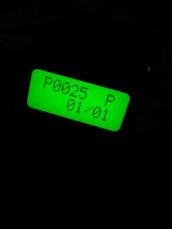

Kod P0025 P - czy zawsze wiąże się z uszkodzonym Vanosem?
Dla potomności, problemem był Elektrozawór (11 36 8 605 123) wymieniłem oba na stornie. w oryginale kosztuje koło 1k.
Kasowałem i wraca natychmiast. Rano pojawia się po paru sekundach na głównym wyświetlaczu. Jutro jadę na sprawdzenie do specjalisty. Oby to nie wyciągnięty łańcuch bo już takim mnie straszyli.
Dzięki za wskazówki. Być może mój mega prosty skaner nie odróżnia P od B ? w poniedziałek jadę na sprawdzenie tego zaworu. Co się okaże to dam znać.
Hejka, wiadomo że N63 to kapryśny silnik i nie tani dlatego przychodzę z zapytaniem czy dla (P0025 P) jechać prosto na regenerację Vanosów. czy może polecał jakiś kabelek lub inny czujnik. Ewentualnie na co zwrócić jeszcze uwagę. Auto w trybie awaryjnym, moc ograniczona do połowy a silnik lekko wibruje na wolnych obrotach. Pozdrowienia
