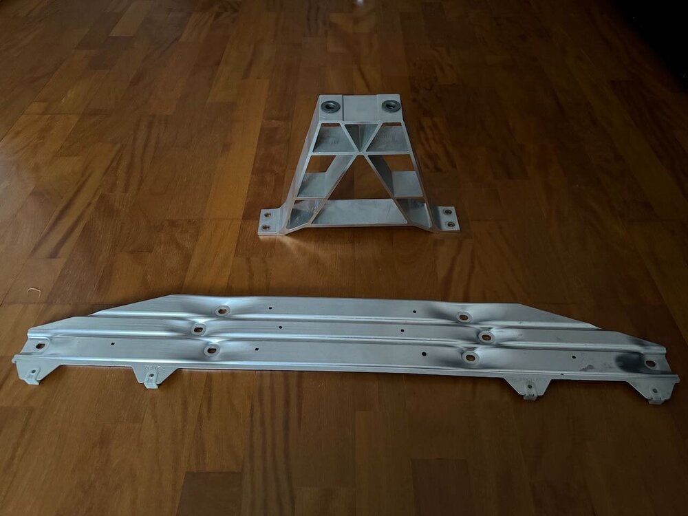

Prośba o zidentyfikowanie urwanej, brakującej części.
Witam Odpowiadam sam 🙂 Jest to końcówka wiązki do systemu "smart opener" czyli otwieranie bezdotykowe nogą. Brakuje modułu i dwuch anten mocowanych właśnie wzdłuż wspornika zderzaka.

Prośba o zidentyfikowanie urwanej, brakującej części BMW X3 M40i USA
Proszę o pomoc w ustaleniu co powinno być w miejscu widocznym na zdjęciu, a zostały tylko kabelki. Wiem, że zdjęcie jest mało czytelne, ale jest to tył auta prawa strona bez zderzaka. Kabelki umiejscowione tuż przy otworze do holowania. Lakiernik składa i niestety najwyraźniej czegoś brakuje. Raczej nie mam co liczyć na inne zdjęcie, a nie ma mnie na miejscu. Dodam, że wiązki PDC, komfortowego dostępu czy czujniki ostrzegania przed zmianą pasa ruchu są na miejscu i mają już swoje zasilanie.
