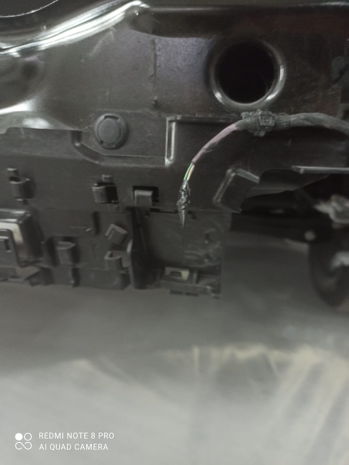

Witam Odpowiadam sam Jest to końcówka wiązki do systemu "smart opener" czyli otwieranie bezdotykowe nogą. Brakuje modułu i dwuch anten mocowanych właśnie wzdłuż wspornika zderzaka. -

Proszę o pomoc w ustaleniu co powinno być w miejscu widocznym na zdjęciu, a zostały tylko kabelki. Wiem, że zdjęcie jest mało czytelne, ale jest to tył auta prawa strona bez zderzaka. Kabelki umiejscowione tuż przy otworze do holowania. Lakiernik składa i niestety najwyraźniej czegoś brakuje. Raczej nie mam co liczyć na inne zdjęcie, a nie ma mnie na miejscu. Dodam, że wiązki PDC, komfortowego dostępu czy czujniki ostrzegania przed zmianą pasa ruchu są na miejscu i mają już swoje zasilanie. -

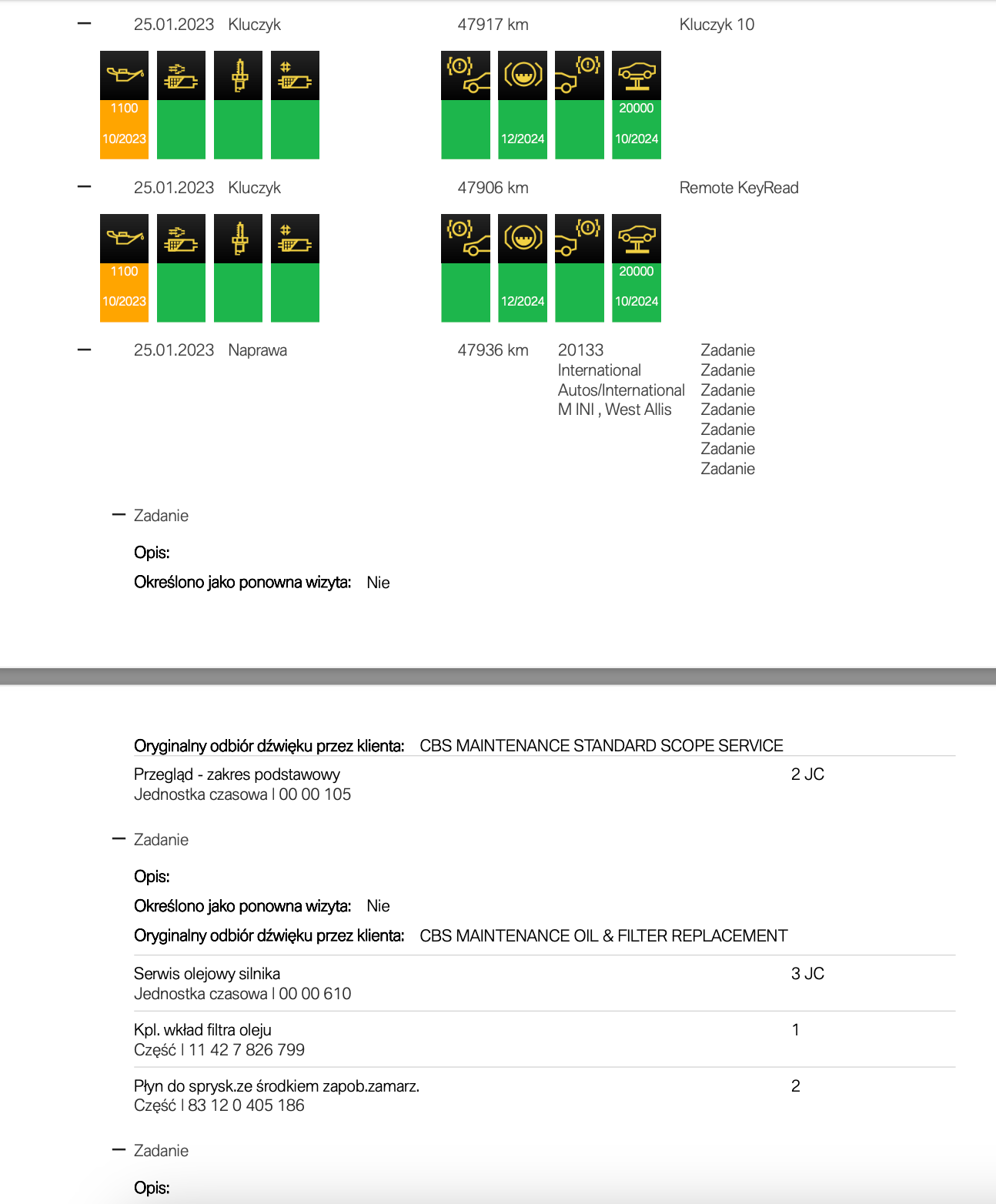

Witam Pytanie z czystej ciekawości, a mianowicie analizując raport historii serwisowej jaki posiada w swoim archiwum BMW zauważyłem, że przy jednym z wpisów podczas przeglądu serwisowego nie ma wyszczególnionej ilości oraz zastosowanego oleju tylko sam filtr. Przeglądów w raporcie jest sporo z racji przebiegu i w każdym oprócz tego jednego jest wyszczególniona ilość i jaki dokładnie olej został zastosowany plus filtr. Teraz nasuwa się pytanie czy serwis mógł świadomie zaniechać wymiany oleju stosując tylko sam filtr oleju czy też może to był błąd, przeoczenie w samym wpisie? Czy Dealer może sobie pozwolić na taką praktykę? Załączam dwa zrzuty z interwałów olejowych jeden z wyszczególnionym wpisem użytego oleju drugi nie. Dodam, że każdy z przeglądów był podyktowany wymogiem gwarancyjnym co 15 tyś obowiązującym w USA. Raport oczywiście dotyczy mojego BMW X3 G01 LCI z USA -
