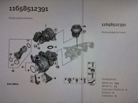

  1. Potrzebuje rurki połączeniowej do turbo, dokładnie tego numeru z 1 na końcu. Może ktoś ma albo wie gdzie mogę kupić. Tego mi tylko brakuje do ukończenia auta. Nie za miliony. Dzięki. Chodzi mi dokładnie o element w ramce z numerem 10.
