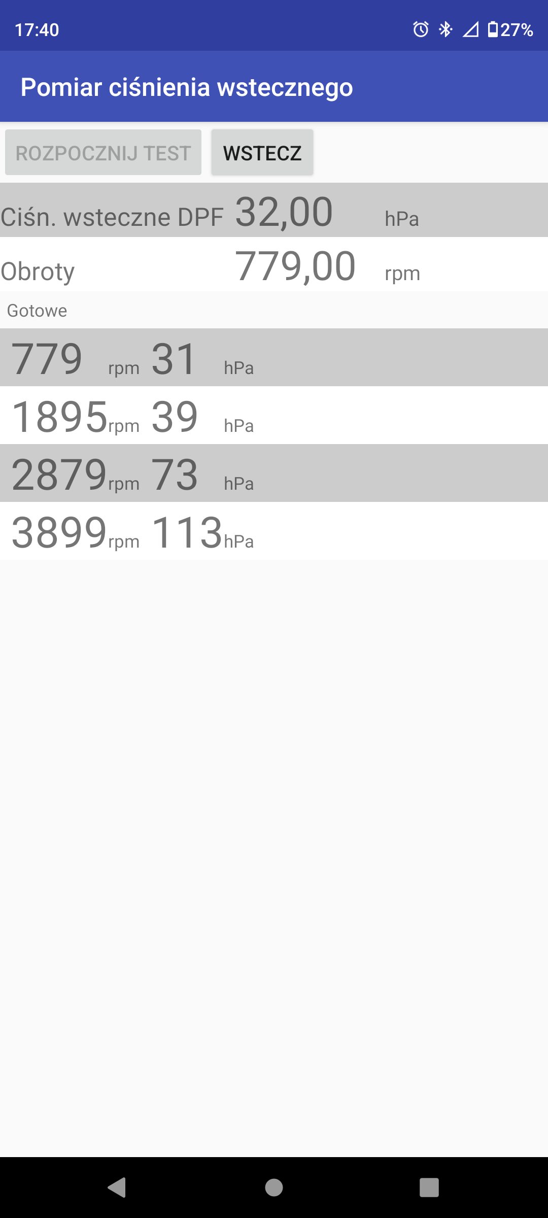

  13. Wymieniłem aku na nowy, zarejestrowałem wymianę w ISTA, doszła też nowa klema ibs. Odpala jak złoto. Pytanie czy to normalne, że podczas jazdy napięcie na Aku w btoolu jest czasem ok 12 V a przy odpuszczaniu gazu i hamowaniu silnikiem ponad 14 V? Mam wg vinu odzysk energii z hamowania. Stan naładowania akumulatora też się zmienia od niecałych 80 do ponad 90. Na razie zrobiłem ok 50 km od wymiany aku i ibs. Nie wiem czy tak to powinno wyglądać.
  14. Mały update. Kilka kabli pod maską wymienionych. Drenaż dalej występuje. Wcześniej pojawił się na chwilę błąd A0C1 i A0C2 jednak po skasowaniu nie wróciły. Czy w wyniku rozładowania akumulatora mogło się coś rozsynchronizować? Cas-dde? Czy ponowna synchronizacja w ista nie zaszkodzi?
