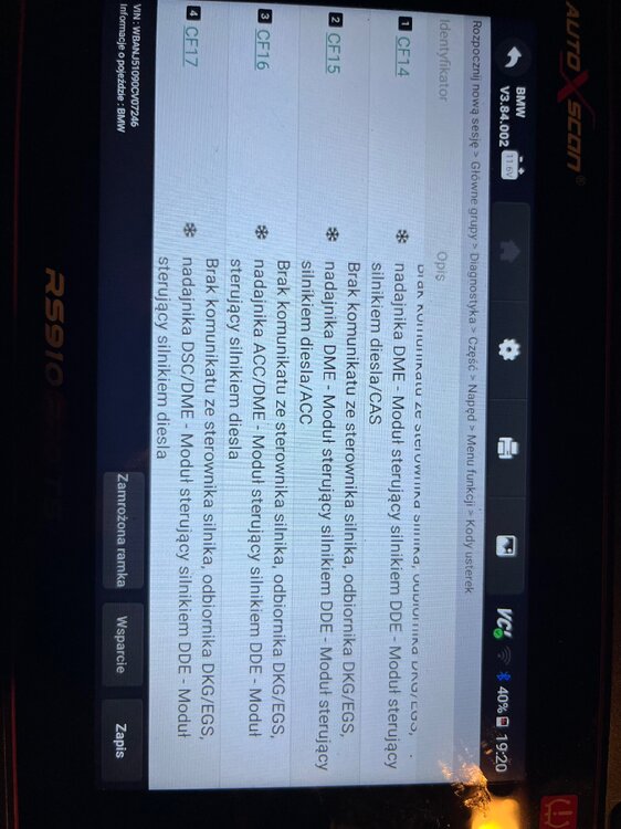

  1. Cześć. Zakupiłem do naprawy BMW e61 525d, auto nie chciało odpalać, zatkany dpf. Okazało się jednak że to nie on jest bezpośrednio przyczyną. Samochód miał też rozładowany akumulator. Po naładowaniu i włączeniu zapłonu wywala błędy skrzyni auto kręci nie odpala. Po odpaleniu były duże skoki napięcia, wymieniłem regulator, i ładowanie się uspokoiło, jest na poziomie 14.3 po odpaleniu bez większego obciążenia, na postoju. Po podłączeniu do komputera nie mogę się połączyć z modułem silnika, a w skrzyni błędy jak na zdjęciu. Po skasowaniu tych błędów auto odpala i później już zapala od strzała. Do czasu aż postoi, i znowu wraca to samo. Nie mam inpy ale mam komputer diagnostyczny którym zrobiłem chociażby synchronizację dde-cas ale to nie pomogło. Dodam że jak już silnik odpali to wtedy mogę połączyć się z modułem silnika, i wyświetla błędy wszystkich 6 świec żarowych oraz podgrzewanego filtra paliwa. Sprawdziłem przekaźnik niebieski na podszybiu, jest okej, ładowanie w normie. Próbowałem podłożyć drugi akumulator z auta którym jeżdżę na codzień, ale to nic nie zmieniło. Macie jakieś sugestie co sprawdzać?
