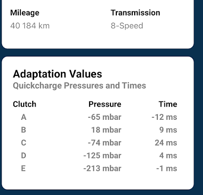

  3. Podsyłam wartości z xhp

  6. Skasowali adaptację, przejechali 18km, teraz jest lepiej, nie ma rewelacji, ale mam nadzieję, że z czasem będzie lepiej, na pewno jest lepiej, niż było.

  17. Cześć, od jakiegoś czasu czuję pracę automatu, zakładam, że praca w trybie komfort nie powinna być wyczuwalna. Na zimnym silniku, że czuć zmianę biegów, to rozumiem, nawet w testowych egzemplarzach tak jest. Problem jest przy umiarkowanej jeździe, wyraźnie czuć zmianę biegów, takie jakby krótkie przyhamowanie/szarpnięcie, czasem przy wrzucaniu 2, czasem 4, różnie, czasem jest to kompletnie niewyczuwalne. Wrażenie jest takie, że przy mocniejszym wciśnięciu gazu jest… lepiej. Jest to wyczuwalne nawet na prostej drodze przy małym obciążeniu. Również przy dohamowywaniu do świateł, zrzucanie biegów jest wyczuwalne. Zgłaszałem wcześniej na gwarancji problem z mocno wyczuwalnym odpalaniem/gaszeniem miękkiej hybrydy, stwierdzili, że jest wszystko ok. Jak to wygląda u Was?
