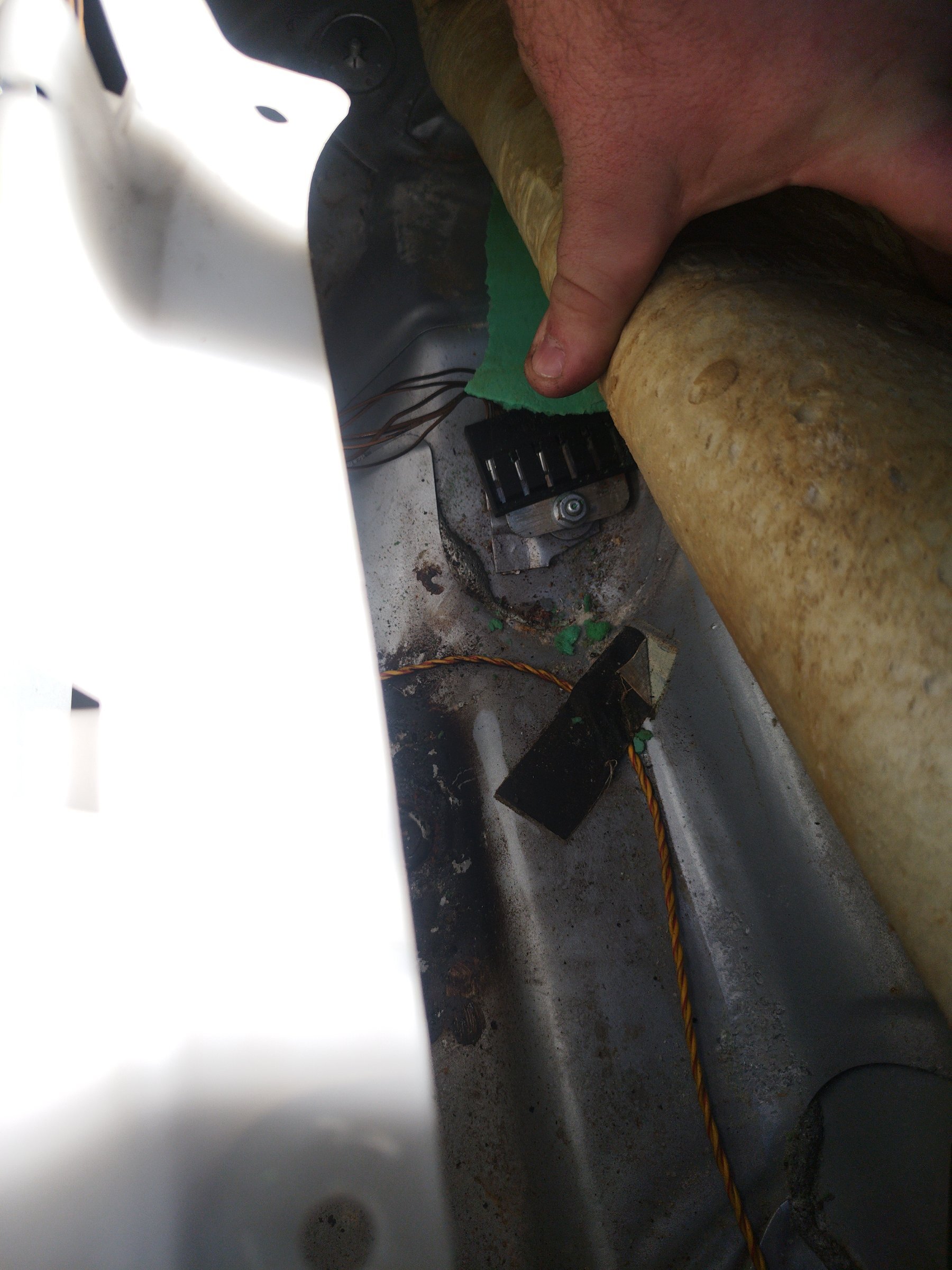

  5. Zerkne na to, uniosę dywan, odkręcę tę nakrętkę i zerknę co tam jest dokładnie, zrobię zdjęcie ?
