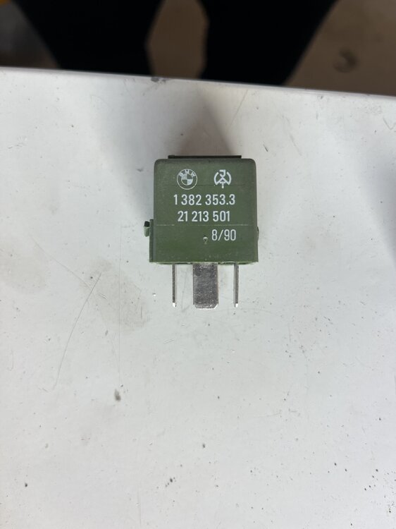

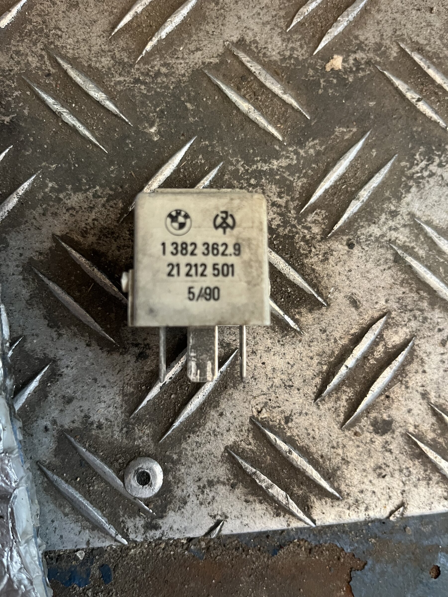

  1. Dzięki. Właśnie z tym elementem mam problem. Szukałem przyczyny braku świateł tylnich oraz podświetlenia deski przy "drugim biegu" włącznika świateł. Zacząłem grzebać w okolicach przekaźników pod kierownicą i tam na jednym przewodzie był ten element. Przypadkowo ruszyłem go i światła się pojawiły, ale za chwilę zgasły. Czyli lokalizacja problemu była. I tak jest teraz, poruszam nim to światła są, ale za chwilę gasną. Po demontażu tego elementu problem zniknął. Myślałem o naprawie, czyli wymianie diody lub zakupie nowego, ale jak to nie jest potrzebne, to po co? Dziękuję za odpowiedź.

  3. Cześć. Miałem problem z światłami, brak tylnych, szukałem i znalazłem przyczynę. Ta część ze zdjęć przy poruszaniu światła zaczynają normalnie działać. Co to takiego? Czy można to wypiąć?

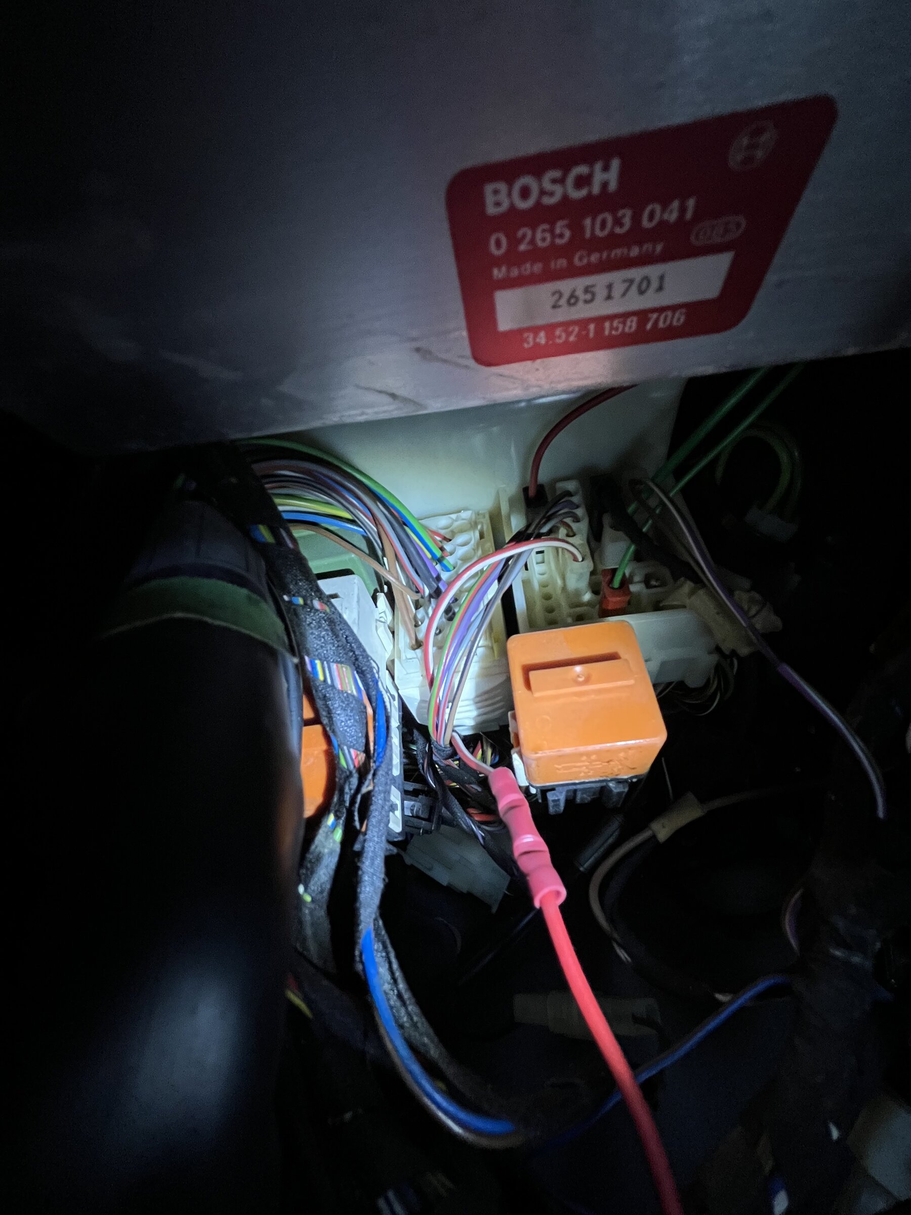

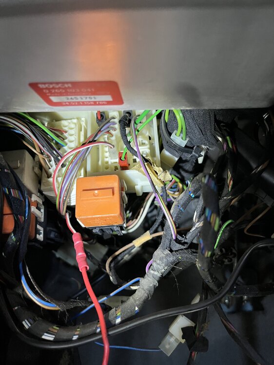

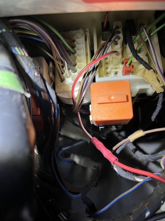

    Cześć. Pod kierownicą zauważyłem, że jest jeden przewód biało - czerwony obcięty i przedłużony kawałek czerwonym. Jest w nim napięcie 12V. Wychodzi on z jednej wiązki gdzie jest sześć przewodów i wpięte są one w białe duże gniazdo. Myślę, że ten przewód także należał do tego gniazda. Poproszę o pomoc w lokalizacji, może jakiś schemat instalacji? Dzięki.
  5. Już jestem bliżej. Pod kierownicą z lewej strony są trzy przekaźniki w rzędzie pionowym. Zdjęcia w załączeniu. po poruszeniu ich światła zaczęły działać na chwilę i ponownie zgasły. Słychać klikanie w przekaźnikach. Który z nich jest od świateł? Dzięki.
