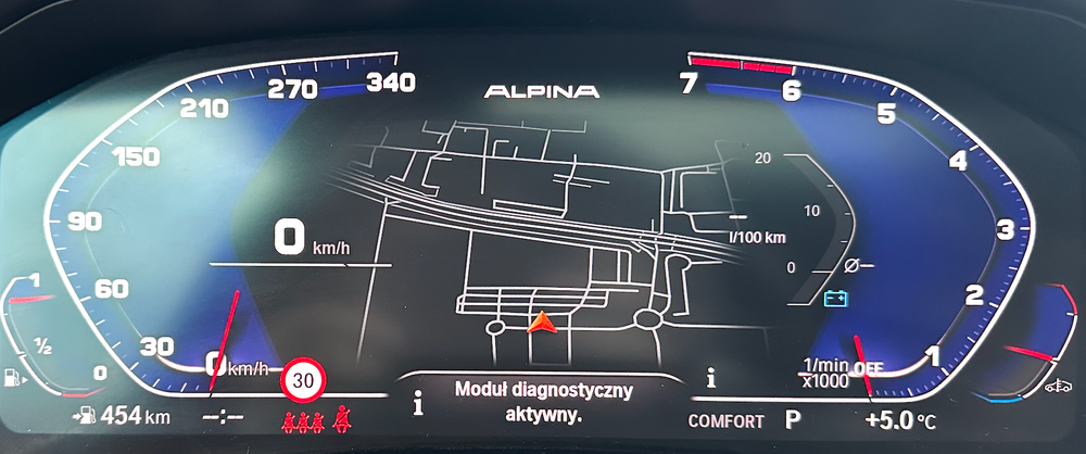

W standardowym. Używam zwykłej wersji pobranej z App Store. Zegary mam w menu: Instrument cluster -> Layout Tak, ale trochę chyba szkoda się tym bawić tylko z tego powodu:)

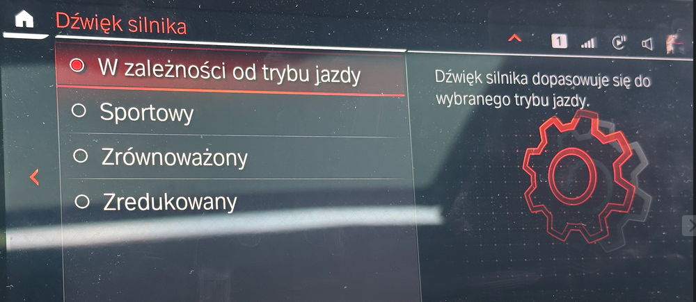

Odświeżam temat z kodowaniem, może ktoś podzieli się swoimi pomysłami albo już zmodyfikowanymi rzeczami. Ja korzystam z appki Bimmercode i adaptera vLinker BM+ Bluetooth. Aplikacja jest ok, ale adapter na bluetooth działa bardzo wolno i drugi raz na pewno wybrałbym droższą opcję (WiFi). Obecnie udało się zakodować: Zmiana kąta przechylenia lusterka wstecznego przy cofaniu - 30 stopni. Domyślnie lusterko obniżało się na maksa w dół i nie było widać nic oprócz podłoża Pasy - wyłączenie przypomnienia zapięcia pasów na starcie przy wejściu do samochodu Pasy - wyłączenie przypominania o zapięciu pasów dla kierowcy podczas jazdy. Nie potrzebuję tego, a czasem przy np. przeparkowaniu auta jest to denerwujące Pamięć start-stop: funkcja jest wyłączona do momentu, gdy się jej nie włączy. Nie trzeba przy każdym odpaleniu samochodu tego zmieniać, super przydatne Active sound - wyłączenie podbicia dźwięku silnika z głośników (domyślnie niestety jest włączone) Automatyczne składanie lusterek - wyłączone na zimę (to da się też wyklikać w idrive Opóźnienie przy otwieraniu klapy bagażnika kluczykiem - 0,5s (żeby przypadkowo się nie otworzyła gdy kluczyk jest w kieszeni) Widget ciśnienia i temperatury opon na kokpicie Odtwarzanie wideo w ruchu - można włączyć film z pendrive podczas jazdy Zegary z M sport competition - fajniejsza czcionka, logo M na górze, licznik wyskalowany tak jak standardowy (do 260) Reguły klimatyzacji - automatyczne podgrzewanie fotela i kierownicy - włączenie opcji bez wykupionego Connected drive Dźwięk silnika - dodana opcja w menu idrive, można wybrać dźwięk wydechu niezależnie od trybu jazdy (np. otwarte klapy jak w trybie sport podczas jazdy w trybie Comfort. Co jeszcze chciałbym zrobić (ale nie wiem jak, albo nie wiem czy się da, może komuś się udało): składanie lusterek z kluczyka - zmniejszyć opóźnienie, żeby nie trzeba było tak długo trzymać przycisku na kluczyku wyświetlanie aktualnego biegu (D1, D2 etc), analogicznie jak jest podczas jazdy ze skrzynią w trybie sport (S1, S2, S3). Tego niestety CHYBA nie da się zakodować Opóźnienie przy otwieraniu klapy bagażnika przyciskiem na drzwiach kierowcy - żeby uniknąć przypadkowego otwarcia (ciekawe czy to działa podczas jazdy) Wrzucam parę zdjęć, może się komuś przyda. Zegary jakie można zakodować (oprócz standardowych): M Sport competition: (jest też wersja wyskalowana do 330 km/h) - wg mnie najlepsze M: (w nim niepoprawnie działa pokazywanie aktualnego biegu S1,S2 etc) Alpina: A tak wygląda w idrive wybór dźwięku silnika:
