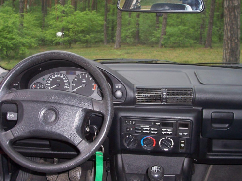

Witam!
Meczylem sie dzisiaj z godzine. zdjałem te dwa plastiki po bokach i sa 4 dziurki i nie wiem co dalej:
Chodzi o to radyjko:
http://images23.fotosik.pl/2/6024f12a3b3908f6med.jpg
Musze je wyjac poniewaz wymienilem akumulator i sie zakodowało a nie znam kodu.
PROSIŁBYM O SZYBKĄ ODPOWIEDŹ TO JESZCZE DIZSIAJ SIE ZA TO WEZME!
Z GÓRY DZIĘKI!
Witam.
Musisz wsunąć w te dziurki cztery druty podobnej średnicy albo cztery śrubokręty.Wszystkie cztery naraz bo one odblokowywują zapadki trzymające radio i wtedy wysunie się bez problemu.
