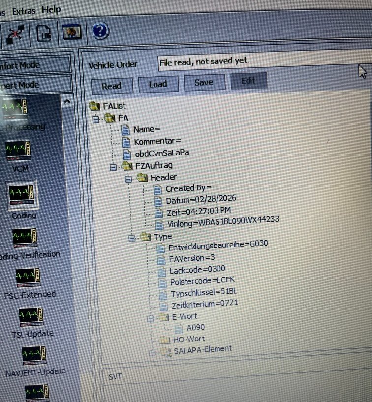

Zaczytałem FAlist - zdjęcie 1

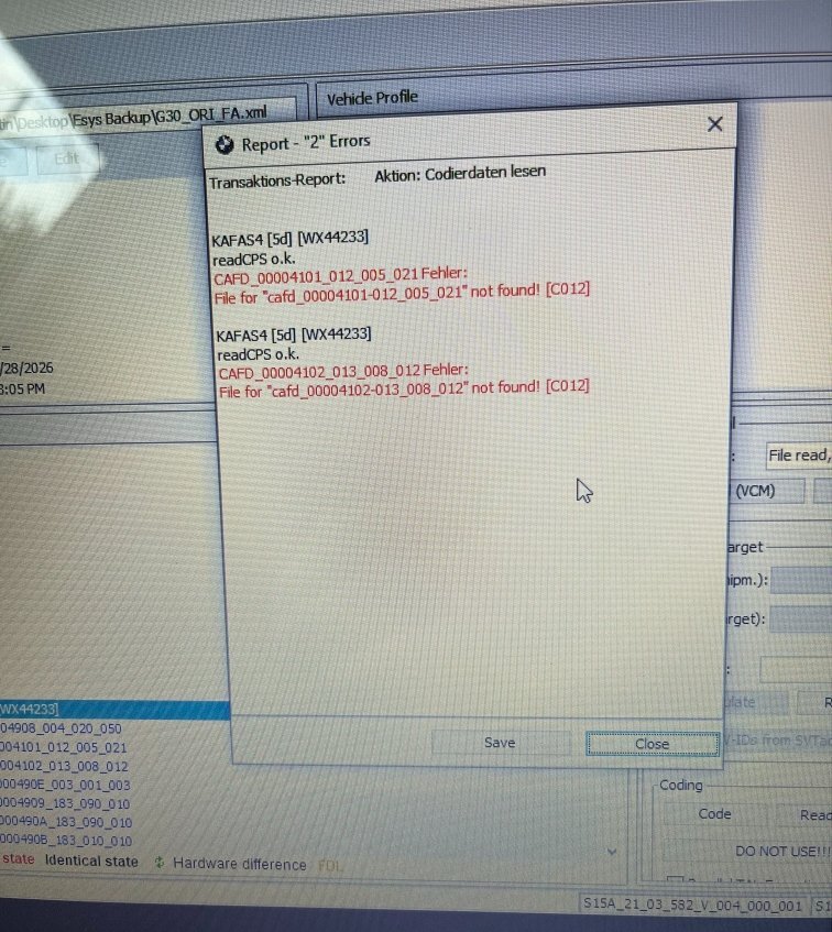

potem wybrałem Read ECU i pokazał mi się taki błąd - zdjęcie 2 - dałem OK

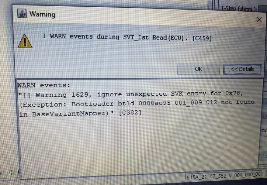

pokazała mi się lista ECU - zdjęcie 3

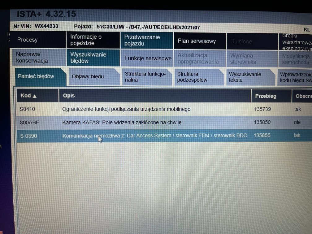

Potem chciałem sprawdzić błędy ISTA i pojawił się błąd S 0390 - zdjęcie 5 oraz BDC moduł był zaznaczony na czerwono z jakimś znacznikiem 0x40 bojarze.

Pierwszy błąd i drugi błąd (ten co są dwa na czerwono) świadczy o tym że nie ma plików w bazie - PSDZData. Może powinna być nowsza, zależy jaki masz istep w aucie.
To co pokazujesz, nie wiele mówi. Do aut z nowszym istep (a tutaj widze ze G30 LCI) to raczej nie darmowy launcher a E-Sys Ultra lub Bimmer Utility.
Co do błędów w ISTA, to może wyleciały te moduły z SVT. Co robiłeś - nie wiem. czy mogłeś coś 'zepsuć'? Mogłeś.

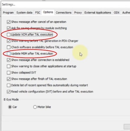

Raczej mam, jeżeli o tym mowa - zdjęcie.
Tak

- Skorzystawszy z pomocy ChatGPT dowiedziałem się że błąd S 0390 może być spowodowany niewłaściwą wersją E-sys która mogłaby namieszać w module BDC i że będzie konieczność kodowania aby błąd zniknął.
- W międzyczasie wpadła mi w ręce nowsza wersja, ISTA 4.53, więc ją zainstalowałem i jeszcze raz przeskanowałem samochód.
- Oczom mym ukazał się inny błąd - S 0014.
- Już na ten błąd ChatGPT odpowiedział inaczej. Została niezamknięta sesja połączeniowa z modułem i należy zrobić reset. Albo zamknięcie samochodu na kilkadziesiąt minut albo odłączenie akumulatora.
- Pierwsza opcja nie zadziałała, ale odpięcie akumulatora już tak.
- Po podłączeniu ISTA pojawiły się, owszem, nowe błędy związane z odpięciem akumulatora, ale wszystko udało się skasować. Błędów zero i wszystko na zielono ?
