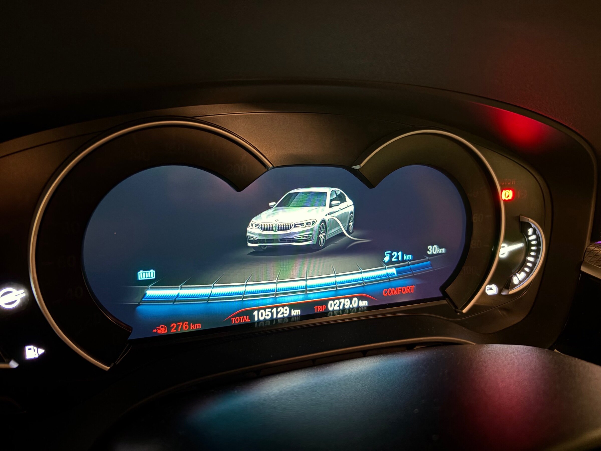

Witam. Kupiłem właśnie BMW g30 530e 2019 rok. Mam pytanie w temacie ładowania . Podłączając do ładowania w domu wyświetla się skala ładowania i wartość w km. Za każdym razem jak podłączam pokazuje się inna wartość … 33 km, 28km , 30 km. O co w tym chodzi ?
Oczywiście chodzi mi o niepodświetloną wartość- tą po prawej stronie na końcu.
To szacowany zasieg po pełnym naładowaniu w warunkach jak ostatnie km
Witam. Dziękuję - wczoraj do tego doszedłem przeglądając fora.

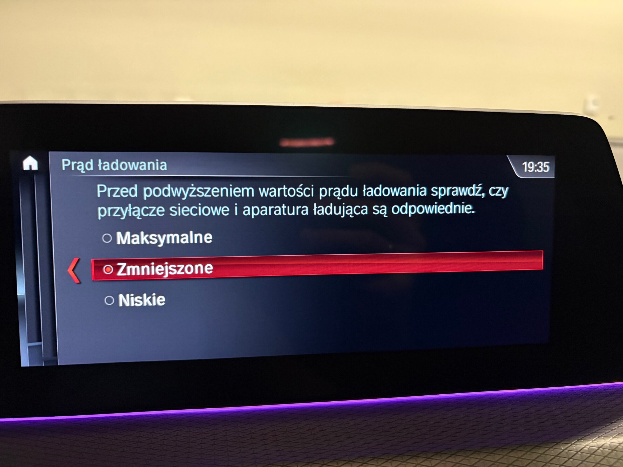

Mam to auto od kilku dni dlatego mam kilka niewiadomych. Pytanie w temacie „Prąd ładowania”- jaką wartość przyjąć ładując w domu? Czym to się różni: Maksymalne, Zmniejszone, Niskie?
Nie powinny takie ciekawostki być zapisane w instrukcji? Jeśli nie masz to aplikacja bmw drivers guide na telefon i wklepanie swojego vin.
Edytowane przez Markok
16, 10 i 6 amperów. Ustawiasz tu maksymalną moc ładowania z jaką może być ładowane auto. Jeśli ładujesz ze zwykłej ładowarki bmw to da ona maksymalnie 10A, nawet jak tu ustawisz 16A.
Edytowane przez mwerd
Nie do końca prawda.
Prąd ładowania zalezy od kabla do ładowania (ładowarka jest w samochodzie).
Przy kablu 16A masz 16A/10A/6A
Przy kablu 10A masz 10A/8A/6A
W pełni się zgadzam, to był skrót myślowy.
