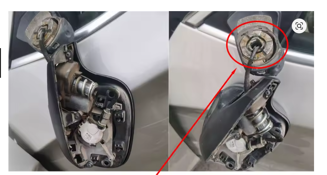

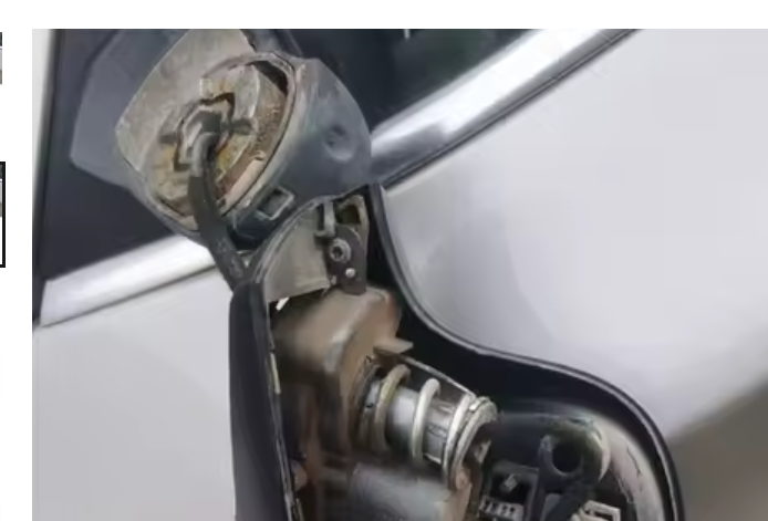

Witam , złamałem lusterko jak na foto niżej. Pękł chyba tylko ten trzpień w środku. Wszystko mam całe tylko ten trzpień w środku. Jak się to nazywa ? Czy z aliexpres będzie OK ? Nie mam elektrycznych lusterek X1 E84 2010 rok. Zdjęcie poglądowe.

Już dziękuje za pomoc  bo zamówiłem trzpień za 20 złotych na aliexpres , ścisk 40 złotych w brico, dwa monstery 12 złotych czyli w sumie koszt naprawy kosztował mnie 80 złotych. Naprawione i po raz kolejny stwierdzam ,że inżynierowie z BMW to dzbany bo jak mozna dać tak potężną sprężynę do lusterka ? To nie amortyzator xD
Nie inżynierownie z BMW, bo inne marki też tak mają skonstruowane lusterka. A po drugie ta "potężna sprężyna" ma za zadanie utrzymać lusterko w pozycji. Gdyby była słabsza to przy 140km/h i większym podmuchu wiatru lusterko mogłoby Ci się złożyć. A wtedy byś psioczył, że dali g*wno a nie spręzynę... 😉
