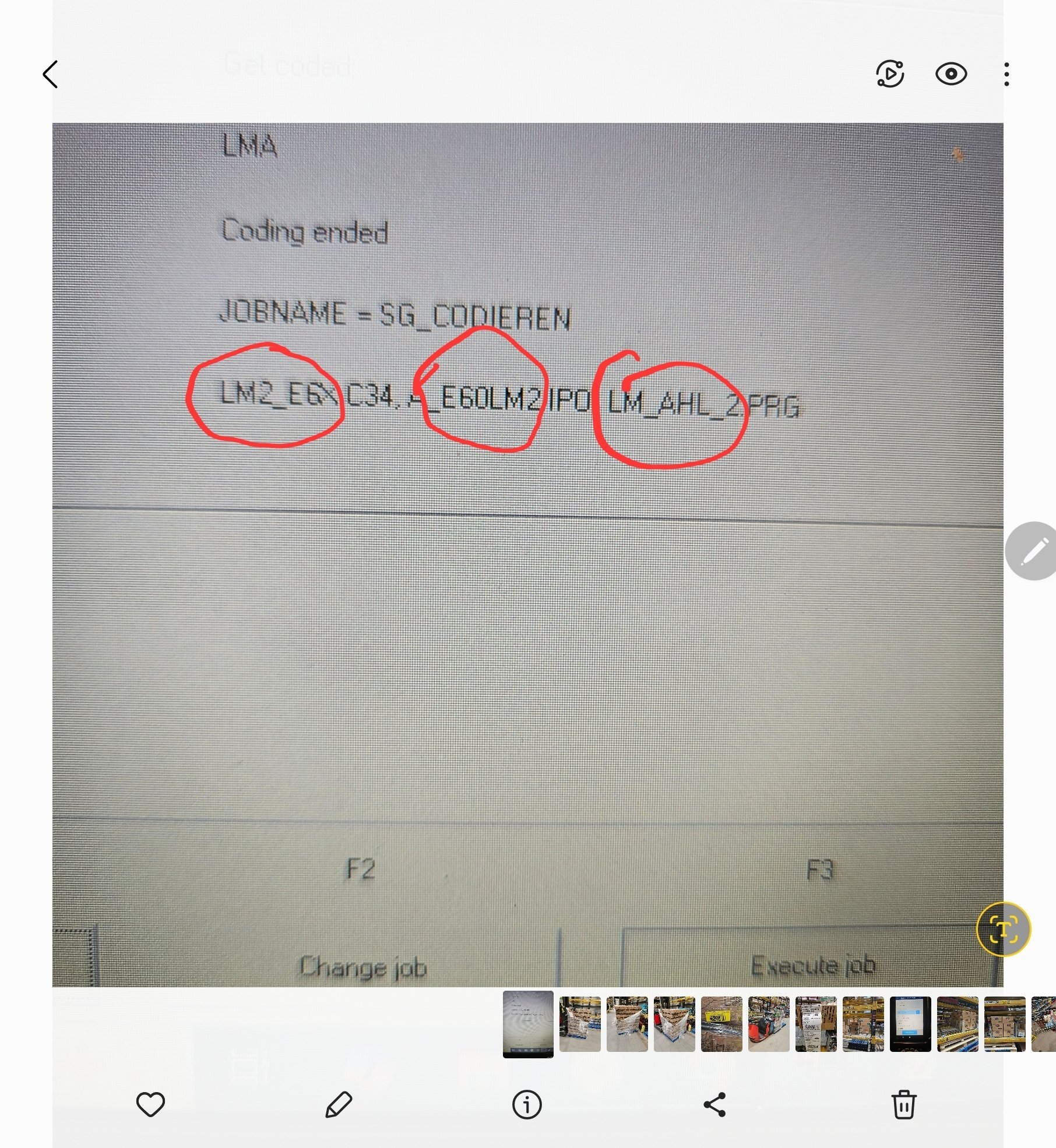

No ale jak to chyba? Przecież przy kodowanie jest dokładnie opisane jaki moduł kodujemy.
Właśnie żałuję że nie poprosiłem o screen
wiem że te zwykłe kodowania z bimmer na dzienne nie wchodzą,
tylko długie palą na 30%
we wtorek sie umówiłem z kimś kto ma mi na to zerknąć
