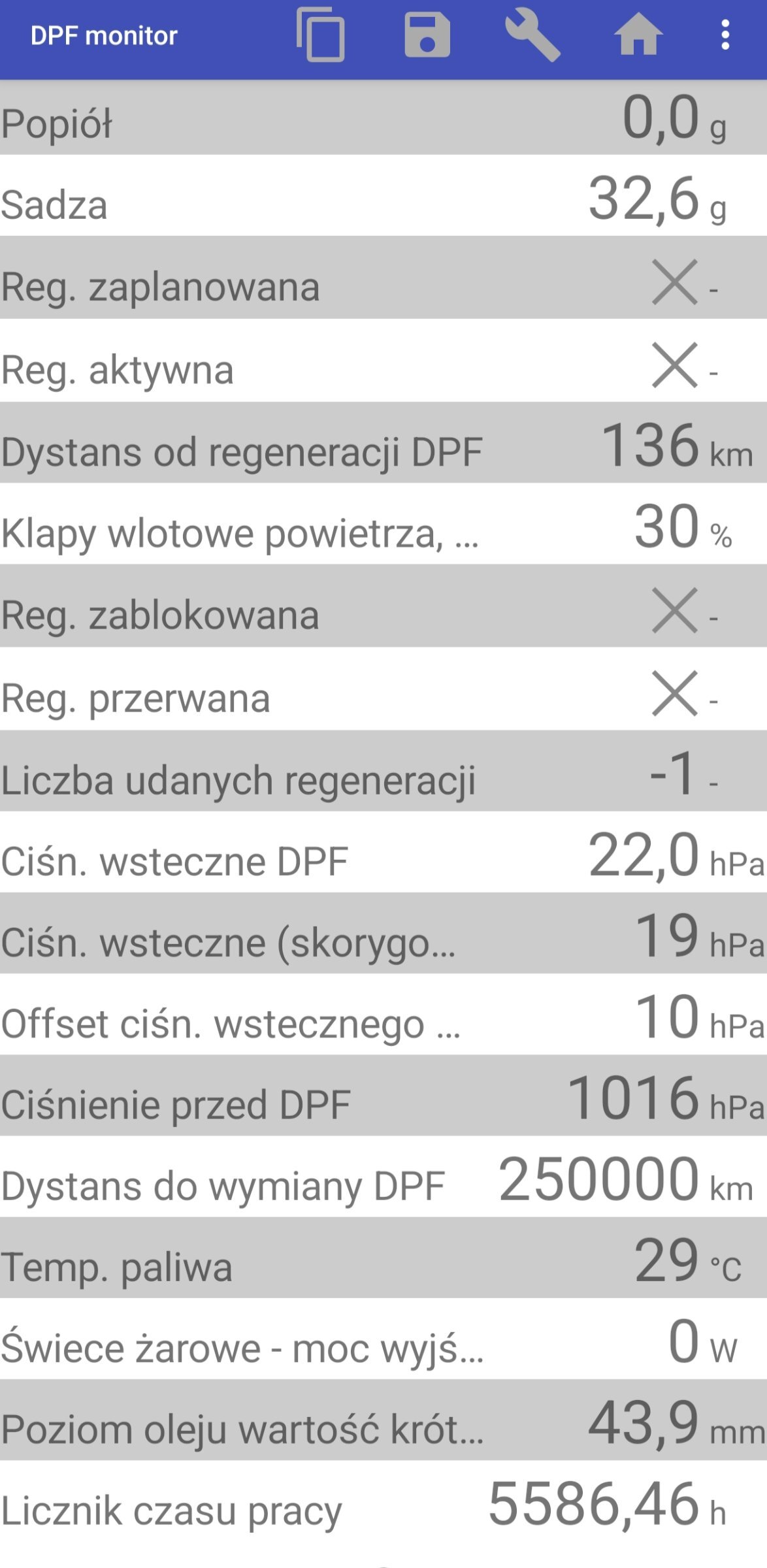

Dzień dobry. Pacjent n47d20a, turbo jak i dpf zregenerowane w tamtym tygodniu. Odbieram autko turbo gwizda na zimnym jak i na ciepłym silniku ale bardziej martwi mnie ciśnienie przed dpf które wynosi ponad 1000. Prosze o pomoc. Dziękuję
Opublikowano (edytowane)
Jeśli chodzi o dpf to najważniejszym wyznacznikiem jest ciśnienie wsteczne DPF. Cisnienie przed DPF w twoim przypadku jest to ciśnienie atmosferyczne plus ciśnienie spalin przed filtrem zmierzone przez czujnik. Ciśnienie przed DPF minus aktualne ciśnienie atmosferyczne równa się ciśnienie wsteczne DPF i to na jego podstawie sterownik oblicza zapełnienie filtra sadzą.
