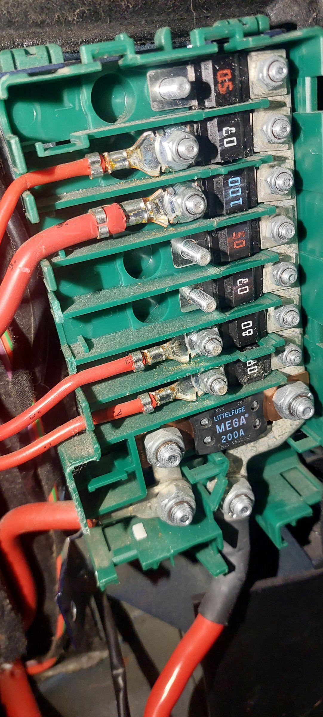

Witam,
Czy ktoś ma pojęcie co to za bezpieczniki ? Znajdują się w bagażniku po lewej stronie , powyżej akumulatora.. W Takiej białej  obudowie.. Jakiś opis do nich..
Dzięki za odpowiedz.🙂
Pozdrawiam
W bagażniku są bezpieczniki na złączu X819. Pod dywanikiem pasażera z przodu są bezpieczniki na złączu X13020. Potem z tych bezpieczników idą kable rozszyte na bezpieczniki w schowku i pozostałe za schowkiem i w skrzynce sterownika silnika.
