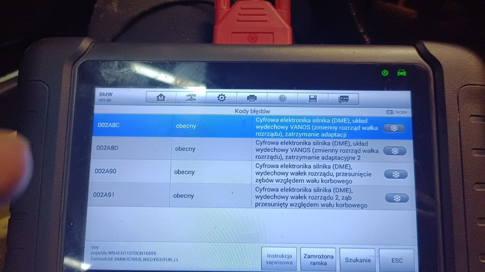

mam problem z silnikiem N62B48 w z 2006 roku. Jest tak, że silnik działał idealnie przed jego uszczelnieniem. Po złożeniu silnika wyskakuje błąd wałka rozrządu od lewej strony, strony kierowcy. Wszystko zrobione zgodnie z fabryką itp. Oprócz wymiany uszczelek wymieniono też czujnik wałka mimośrodowego oraz koło pasowe. Czy macie może jakiś pomysł co może być nie tak, że ciągle pokazuje błąd ustawienia wałka rozrządu?
Co dokładnie było robione? Bo z opisu można wnioskować, że ściągane były pokrywy zaworów. Coś jeszcze?
Piszesz o błędach czujnika wałka wydechu na banku2, a na screenie są również błędy vanosa.
Czy elektrozawory vanosa były wyjmowane, bo np. wymieniałeś uszczelki pokryw rozrządu?
Sugeruję je wyciągnąć, przynajmniej te po stronie kierowcy i wyczyścić. Może się przytkały jakimś syfem.
