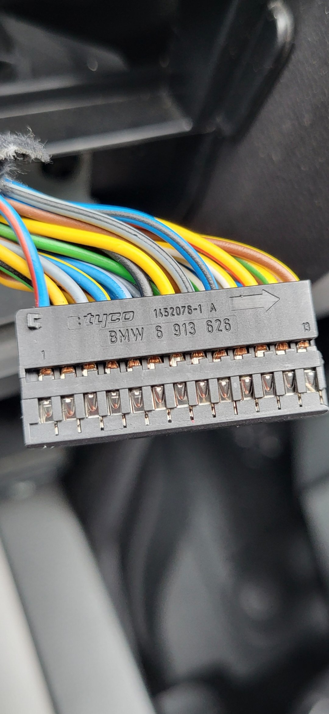

Witajcie, Przyjaciele

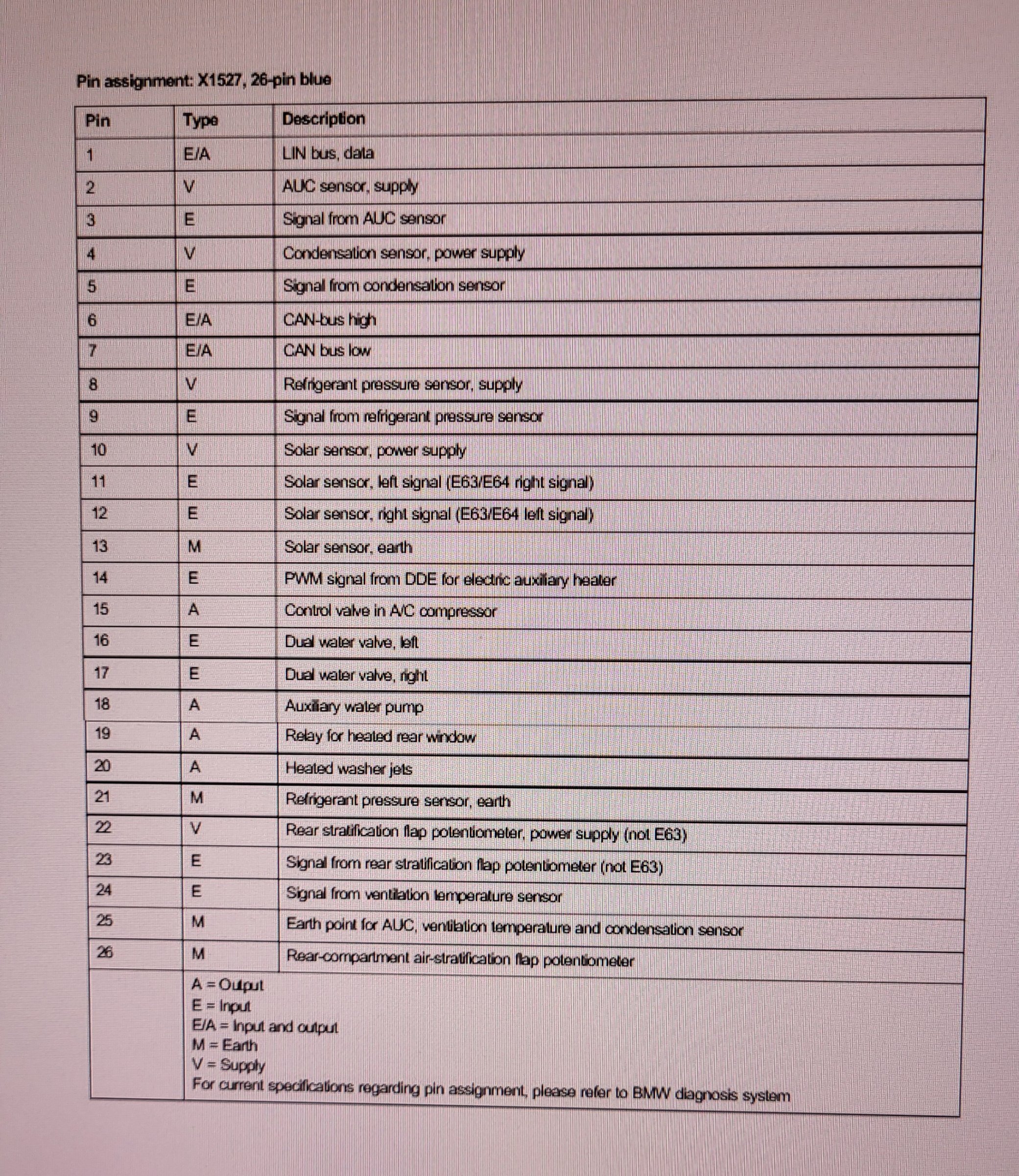

Potrzebuję schematu na którym będą widoczne kolory przewodów od jednej z kostek panelu klimatyzacji, X1527.
Ktoś zmieniał panel z wersji high na wersję basic i spowrotem i źle popodpinał przewody do kostki 26 pinowej. A ja kupiłem nowy panel i chciałbym wrócić do fabryczego wyposażenia.
Bmw E60 520i 2004 WBANA31060B024520
Zdjęcia z mojej bawareczki i opisy które udało mi się znaleźć, poniżej.
Dziękuję za chęci pomocy.
  • Autor

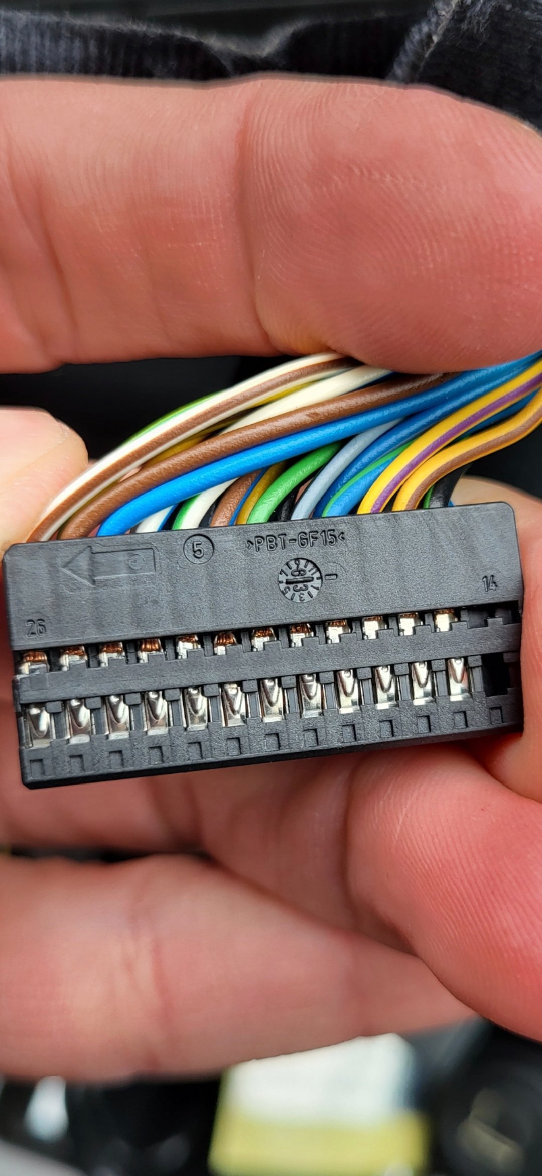

Chodzi o tą niebieską wtyczkę, na zdjęciach powyżej zdjąłem jej obudowę. Jak ciężko o schemat to może ktoś ma zdjęcia czy ma identyczna kolejność jak u mnie ?
Wszysttkie kable masz wwpęte tak jak na schemacie BMW z wersji high.
Edit
Jak chesz wrócić do basic to w tym temacie jest opis przepinania pinów wystarczy je przepiąć że tak powiem wsteczne czyli wypinasz kable z nowych pozyji we wtyczkach i wpinasz w stare.
