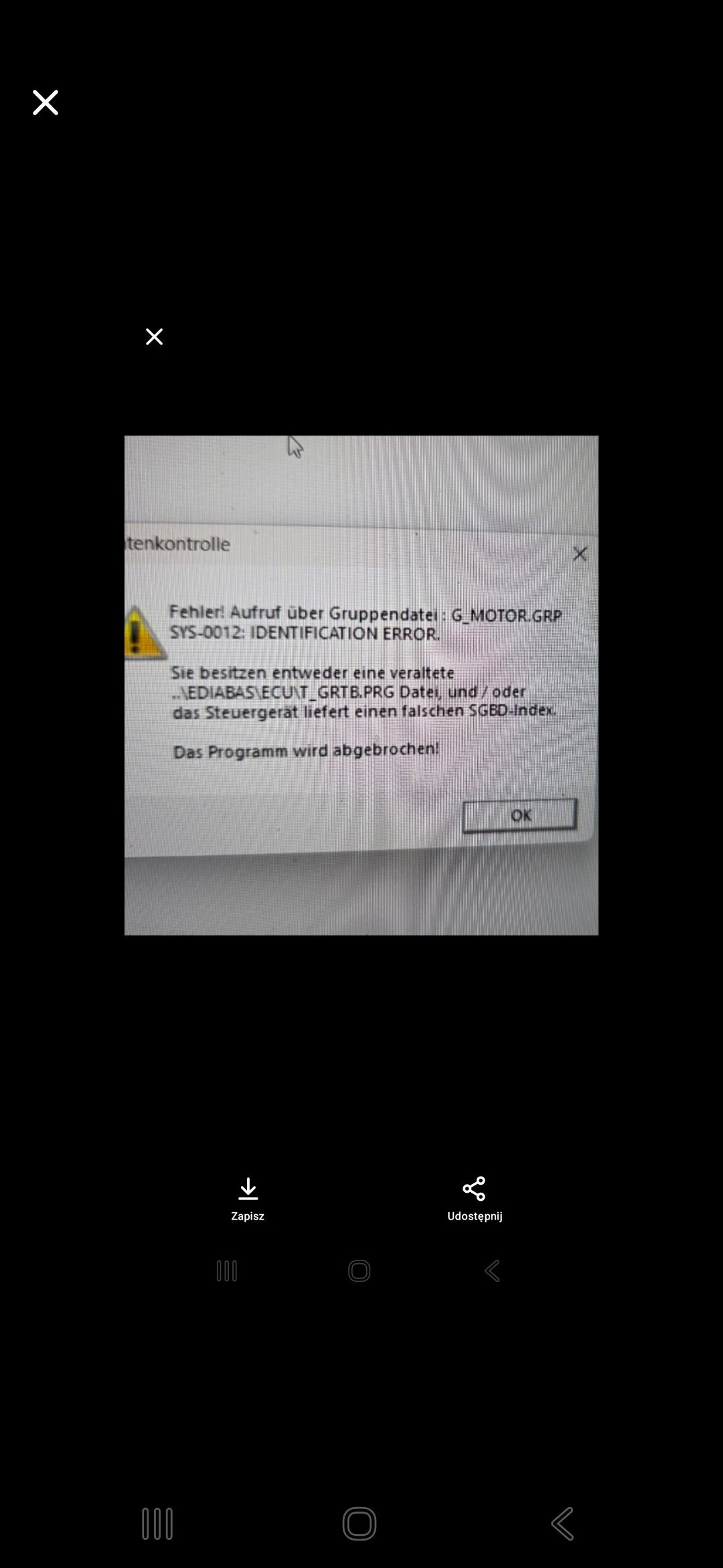

Witam wszystkich. Jakis czas temu kupilem z intermac kabelek wraz z pomoca techniczna do ista inpa. Ista chodzi bezproblemowo ale teraz chcialem skorzystac z inpa podejrzewam ze ktorys wtrysk zaniemogl w X6 E71 mojej zony. Rano odpala ale nim telepue zarnik swiec wymieniony swiece maja 2lata. W inpa wyszedl raz jakis blad na 4 cylindrze. Do rzeczy inpa sie odpala test auta robi ze skrzynia tez sie laczy tylko z silnikiem nie chce. Gdzie podobno moge na live sprawdzic wtryski odchylenia itp. Wychodzi mi taki komunikat jak na zdjeciu. Chyba brakuje w ediabas jakichs plikow ale ista chodzi bez problemowo wiec nie wiem :((((

Co to inpy, sprawdź/pobierz jeszcze raz spdaten.
W ista wchodze w DDE uklad paliwowy i tam tylko pokazuje cisnienie paliwa, cisnienie na szynie common rail, temp paliwa itp. nic z wtryskami nie widze
A skad mozna sciagnac spdaten?
Inter-mac mi kiedys udostepnil linki sciagnalem zapisalem sobie na dysku no ale jak widac potrzebna jest aktualizacja bo nie chodzi ?
