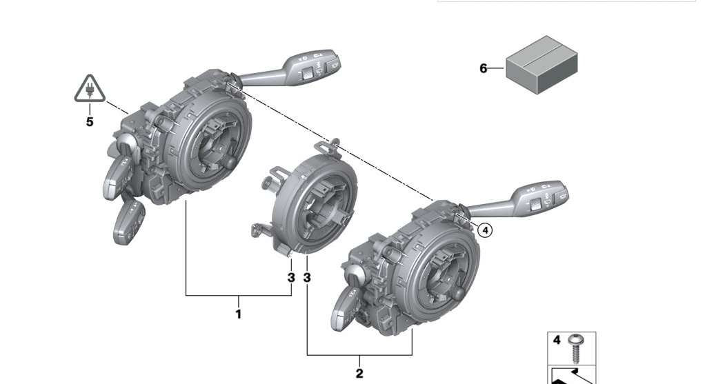

Błąd który się pojawia to 93A8 - na https://bmwfault.codes/ to poduszka powietrzna kierowcy, poziom 1. Z tego co wynalazłem w necie można to interpretować jako uszkodzenie "taśmy zwijaka" albo jakiejś wtyczki w jej okolicy (nigdy tam nie wkładałem rąk więc nie wiem jak to wygląda) i tu się właśnie chciałem poradzić czy dobrze myślę, czy wymienić element nr 3 z obrazka
 czy też to ogólnie nie o to chodzi. Nigdy z poduszkami nic nie dłubałem więc nie za bardzo kumam 🙂
