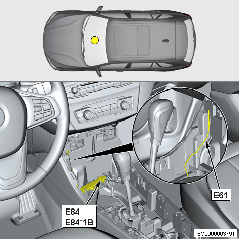

Mam pytanie orientuje się ktoś gdzie znajduje się antena komfortu,

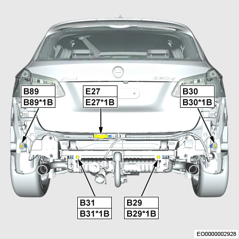

Nikt nie pomoże gdzie mogę znaleźć tą antena komfortu dodam że jest to BMW x1  2017 roku
Szukam anteny która odpowiada za bez dotykowy system otwierania i zamykania drzwi

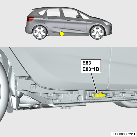

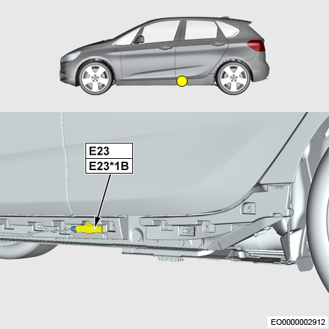

Mam ten sam problem co kolega Cygi, jeśli ktoś ma wiedze gdzie znajduje się antena komfortowy dostęp w f48 chodzi mi o tą od strony pasażera to bardzo proszę o podpowiedz z góry dzięki
Super dzięki tylko że nadal nic nie ma o f48 niestety ale i tak dzięki za starania spróbuję rozebrać prug i drzwi pasażera i jak znajdę to wstawię na forum pozdr.
A to zwracam honor i jeszcz raz dzieki w sobotę biorę się za wymiana tej w progu
