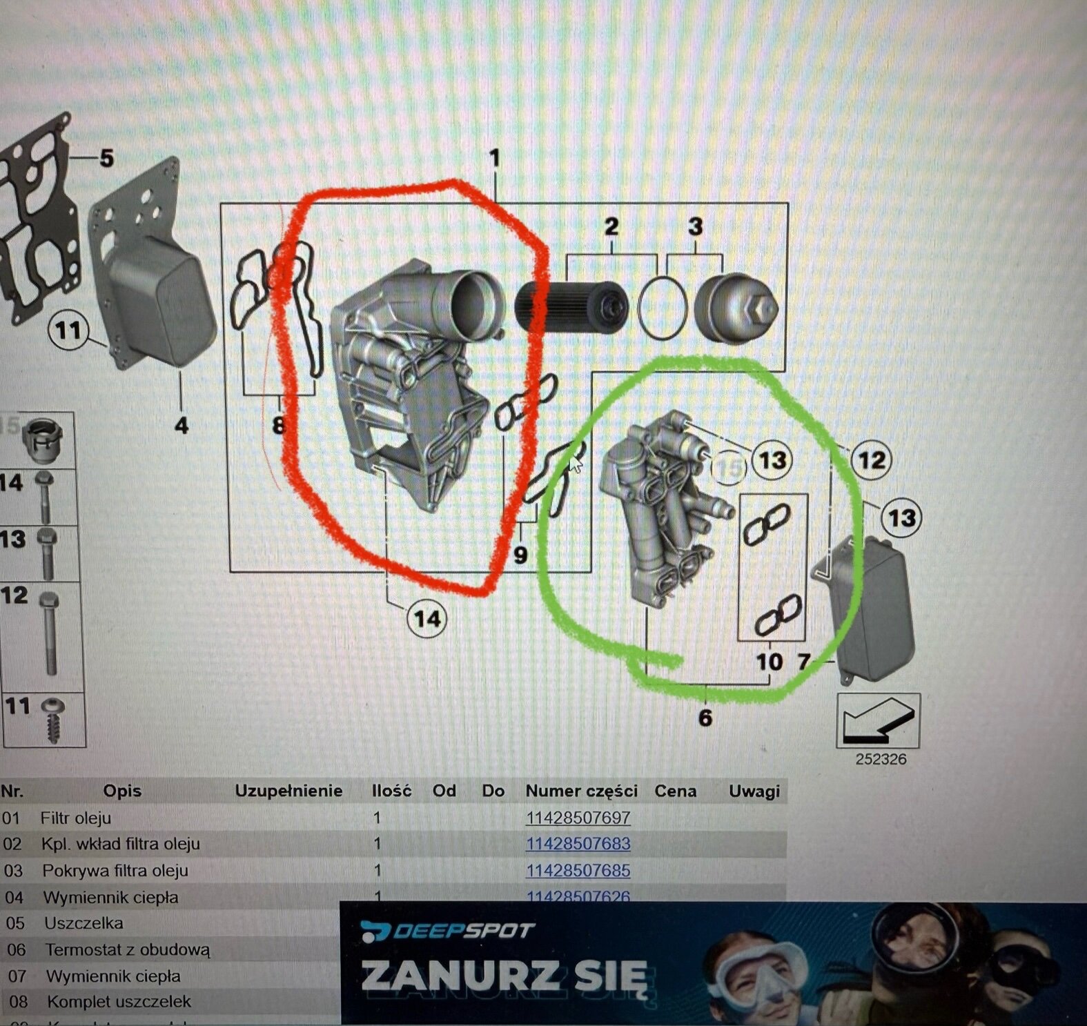

Mechanik z dobrą oponią po pytaniu o termin diagnostyki od razu odpowiedział mi, że winowajcą jest podstawa filtra oleju - ta w czerwonym kółku, termostat w zielonym już zmieniony na nowy
Czy rzeczywiście jest sens wymieniać podstawę? Może się nie znam ale myślę, że tutaj tylko termostat mógł być winny jeśli z podstawy nic nie cieknie

Ten sam mechanik wymieniał Ci termostat, co proponuje teraz podstawę filtra oleju?
Nie, termostat który jest na podstawie filtra wymieniałem sam, termostat główny najpierw wymienili mi w serwisie boscha - na zamiennik. Po braku zmiany postanowiłem zamontować nowy orginalny, montował mechanik odemnie z firmy - pracuje w motoryzacji ale nie jako mechanik. Znajomi z firmy nie mieli pomysłu co dalej a o podstawie filtra oleju dowiedziałem się dzwoniąc do serwisu zajmującego się tylko BMW z bardzo dobrymi opiniami. Pytając o termin diagnozy i opisując co się dzieje, dostałem natychmiastową odpowiedź, że to podstawa filtra oleju. Dla pewności dosłałem zdjęcia które jest tu załączone i potwierdzenie, że winna jest część w czerwonym kółku.
