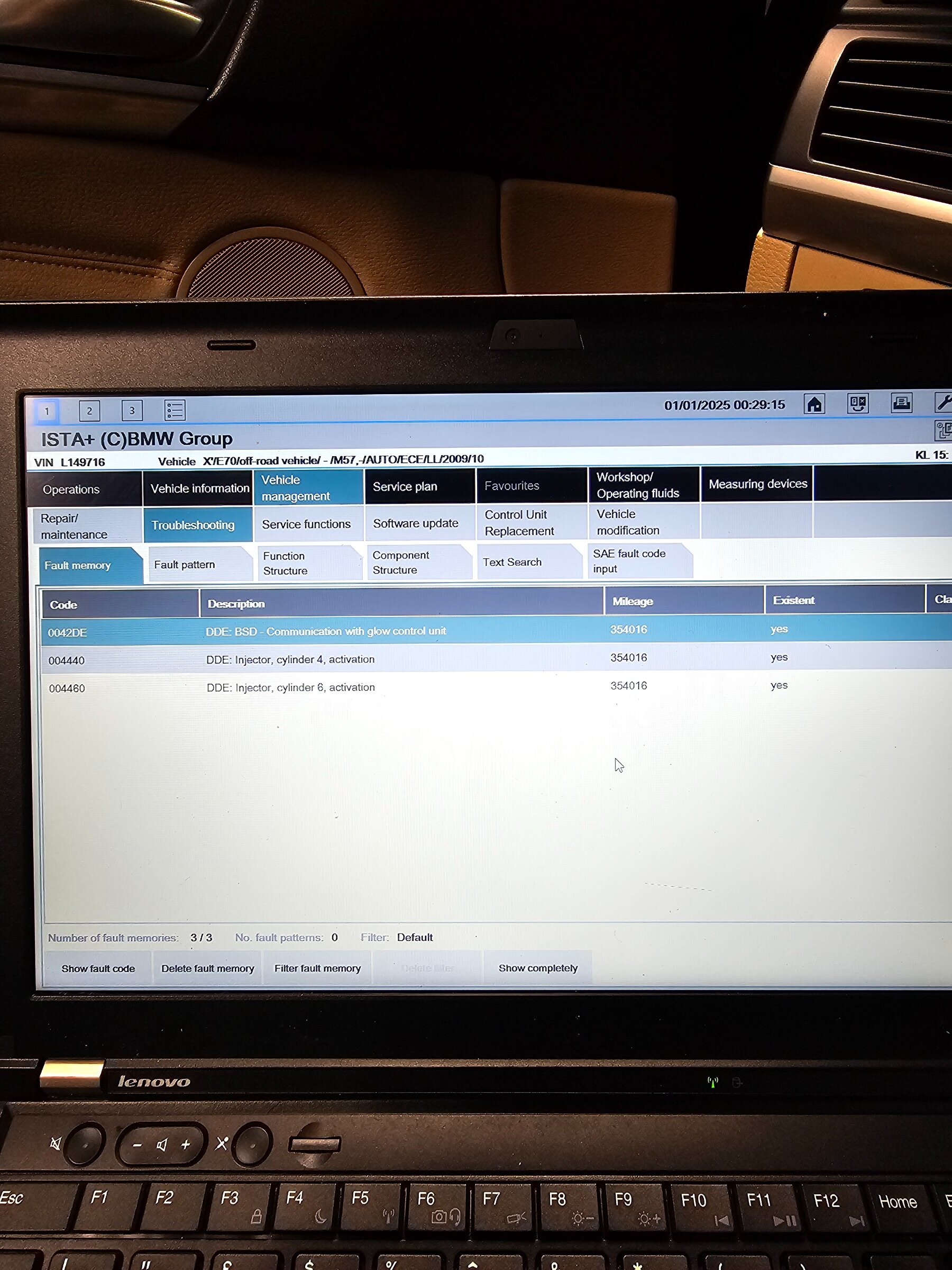

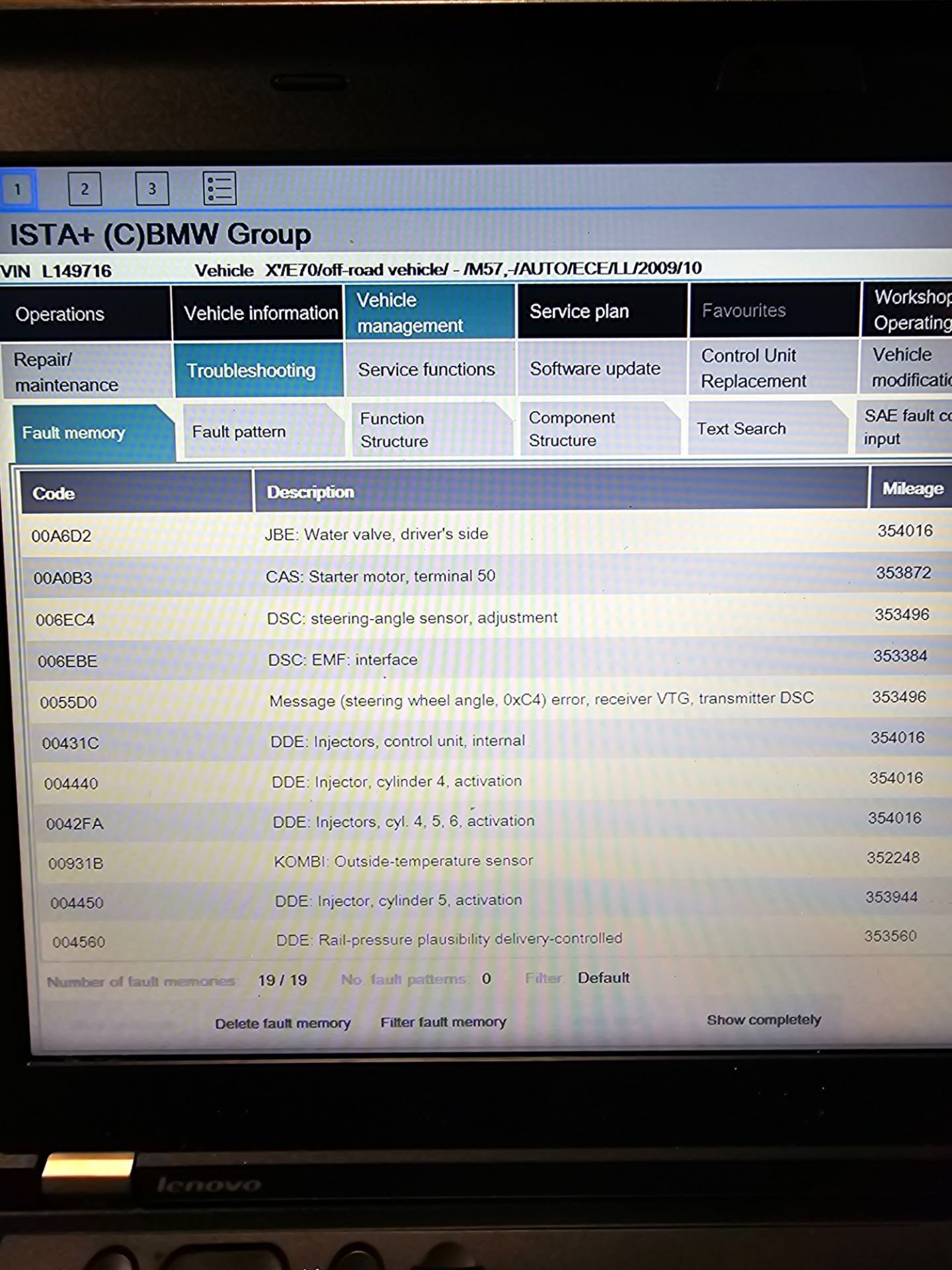

Zaczęło się od tego że auto sporadyycznie gasło po wyjeciu kluczyka odpalało i jechało dalej problem nasilił się na tyle że już nie jeździ

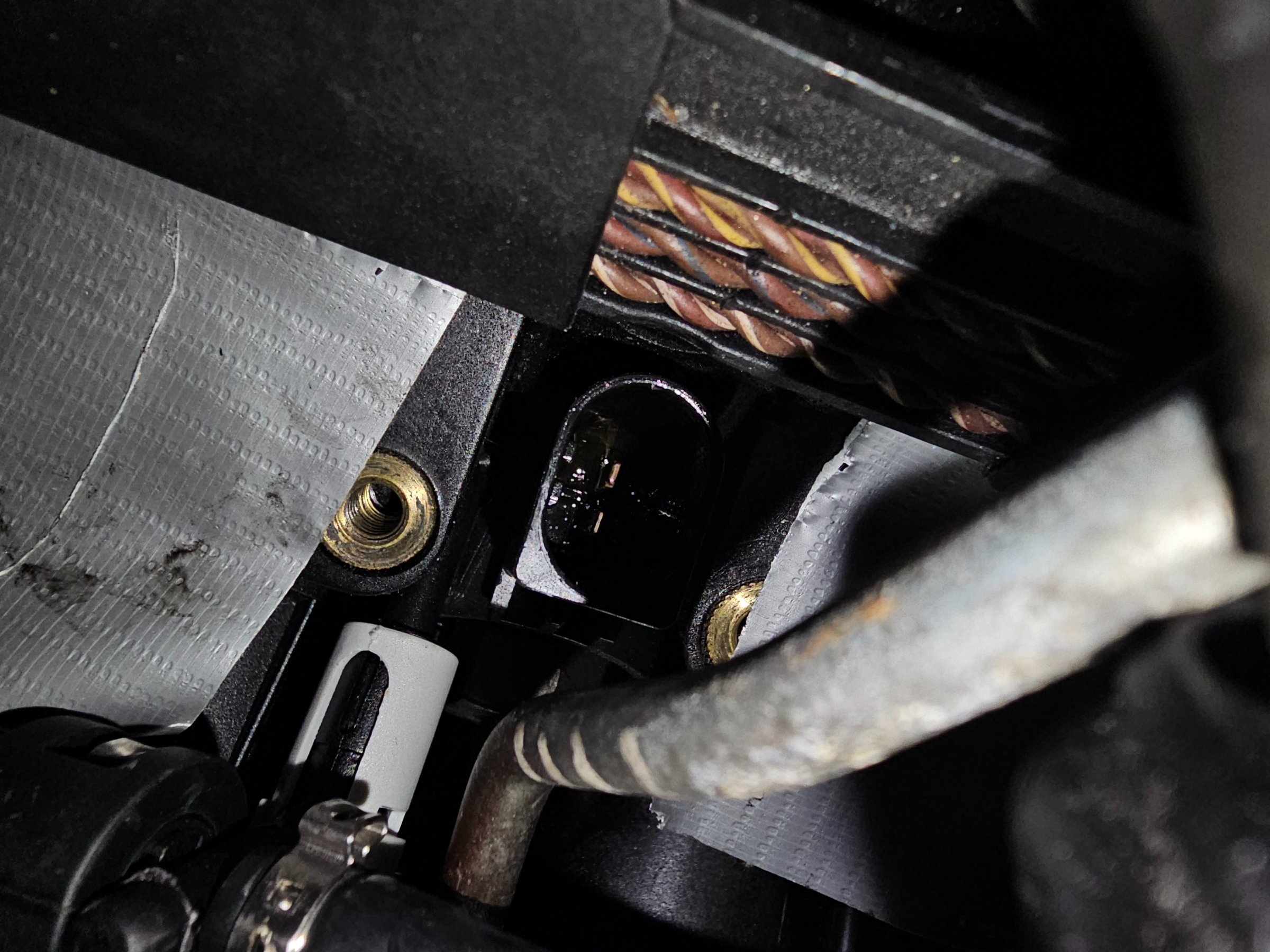

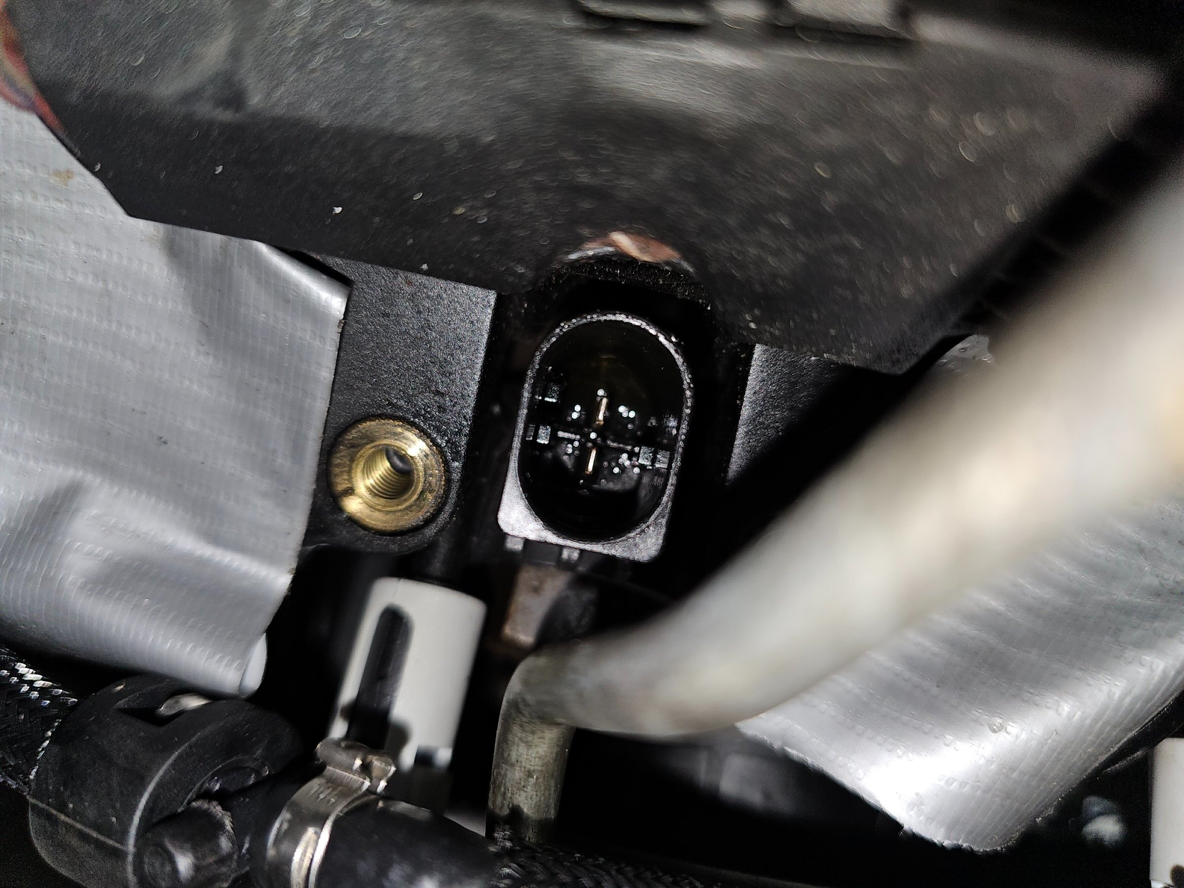

Skan wykazał coś takiego ogólnie skasowałem błędy został tylko 4 i 6 wtyrskiwacz dziś odłączyłem 6 i auto odpaliło odrazu więc zabiorę się za wymiana wtrysku aczkolwiek zaniepokoiło mnie to że po odłączeniu kostki 6 wtrysku jest w gnieździe sporo paliwa
Moje pytanie skąd tam paliwo się wzięło?

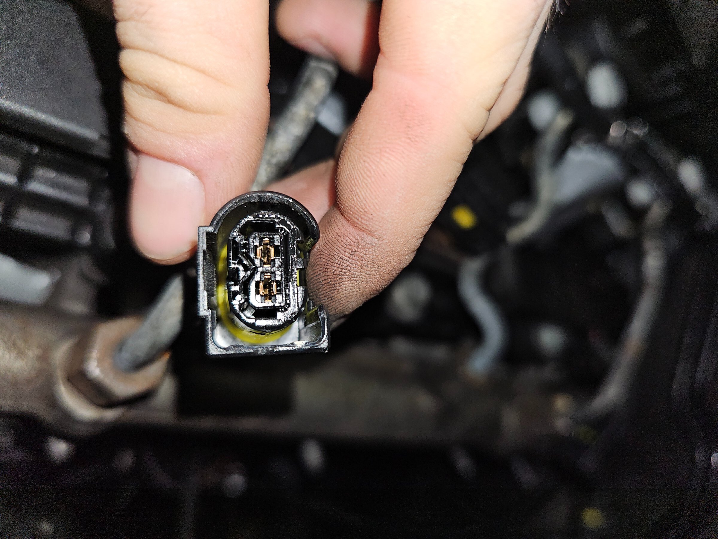

13537806960  - sprawdź ten przewód, czy w kostce nie ma ropy, zwykle one puszczają paliwo w wiązkę. Nowy z ASO, pewnie też pasuje znaleść suchą wiązkę i koniecznie zobaczyć do sterownika.
Zdarza się w każdym nowszym BMW, u siebie w F15 też już zmieniałem bo się pocił. Na Aso mi mówili, że świeże auta przyjeżdżają na lawecie przez ten czujnik

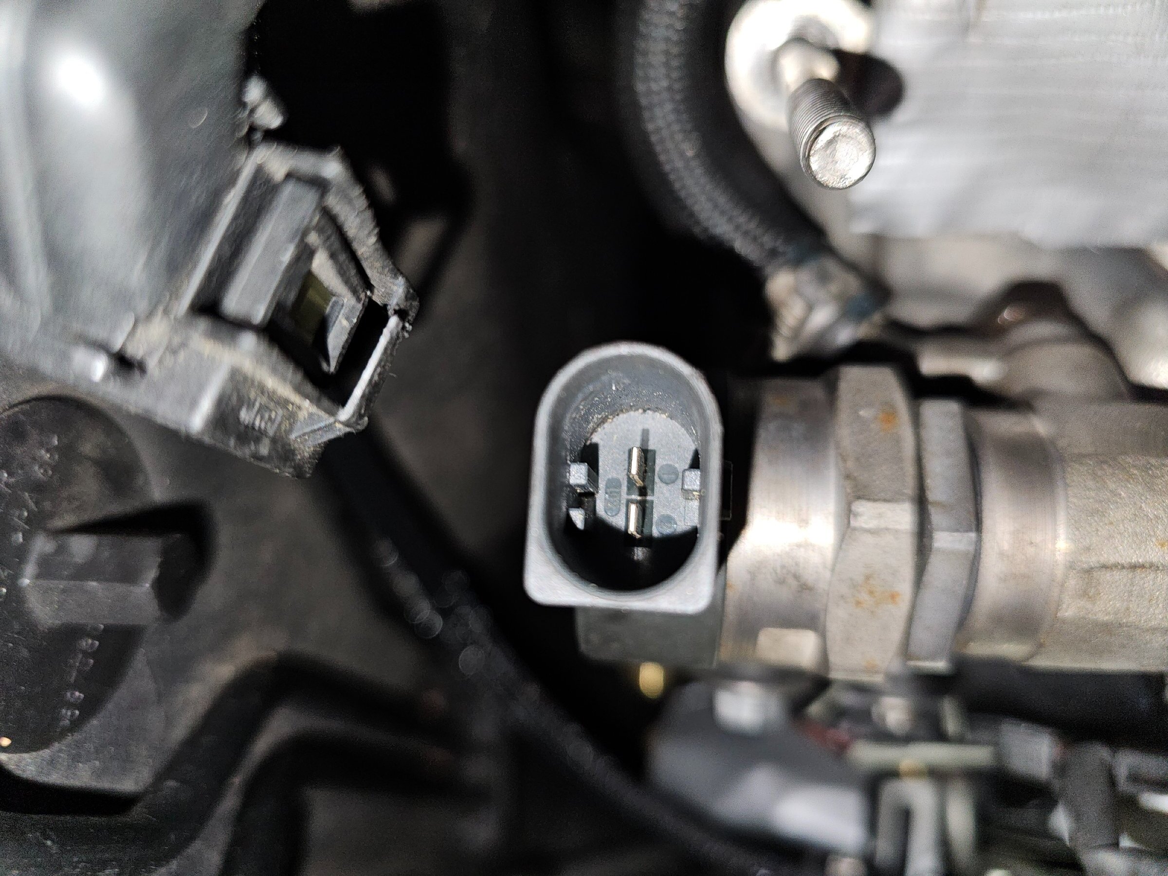

Sterownik suchy oba czujniki na listwie suche  w każdym wtryskiwaczu jest paliwo po odpięciu kostki najwięcej na 4 i na 6 cylindrze po przewodzie nje widać by ciekło w tamtych miejscach możliwe by on puszczał paliwo do kostek ? Kazda ma uszczelke
nie ten czujnik musisz sprawdzić.
Wpisz sobie numer BMW w google (ten z postu wyżej) i zobaczysz co masz sprawdzić
Dziękuję nie zauważyłem że ten przewod ma wtyczkę sprawdzę i dam znac

Okazało się że 5 wtryskiwacz był uszkodzony reszta zregenerowana.  Jutro będę składał do kupy przewod ten też wymieniłem przy okazji sterownik swiec żarowych
