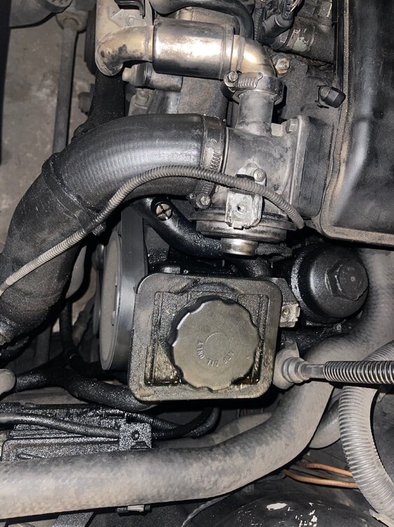

Witam,
Pojawił sie duży wyciek z korka oleju. Przez co dosłownie wszystko wokół jest zachlapane olejem. Czy ktoś wie co może być problemem? Samochód ma swoje lata, nigdy nie było większych problemów i z dnia na dzień zauważyłem wyciek. Zdemontowałem osłony które były całe w oleju, olej kapał też na alternator, który właśnie przestał działać. Prośba o podpowiedź co można z tym zrobic.
Z góry dziękuje i pozdrawiam. IMG_1131.thumb.jpeg.0a7c8f82ecbab265e0c53462221ae406.jpeg
Wymienić o-ring w nim.
Nie uważasz, że to może być odma? Czytając w internecie tak często ludzie wskazują, ale masz rację. Zacznę od wymiany oringa.
A jaki związek ma odma z wyrzucaniem oleju ze zbiorniczka płynu wspomagania?
A to jest korek od zbiorniczka płynu wspomagania?
Tak, to zbiornik na pompie wspomagania. Korek wlewu oleju jest w pokrywie zaworów, czyli po drugiej stronie silnika.
O-ring tylko vitonowy, zwykły szybko puści.
Masz może jakiś link gdzie mógłbym kupić taki oring?
Znajdź w swojej okolicy hurtownie z łożyskami/uszczelnieniami i zamów o-ring vitonowy 37x3.
Wystarczy wpisać w wyszukiwarce allegro "viton 37x3". Wynik pierwszy z brzegu.
