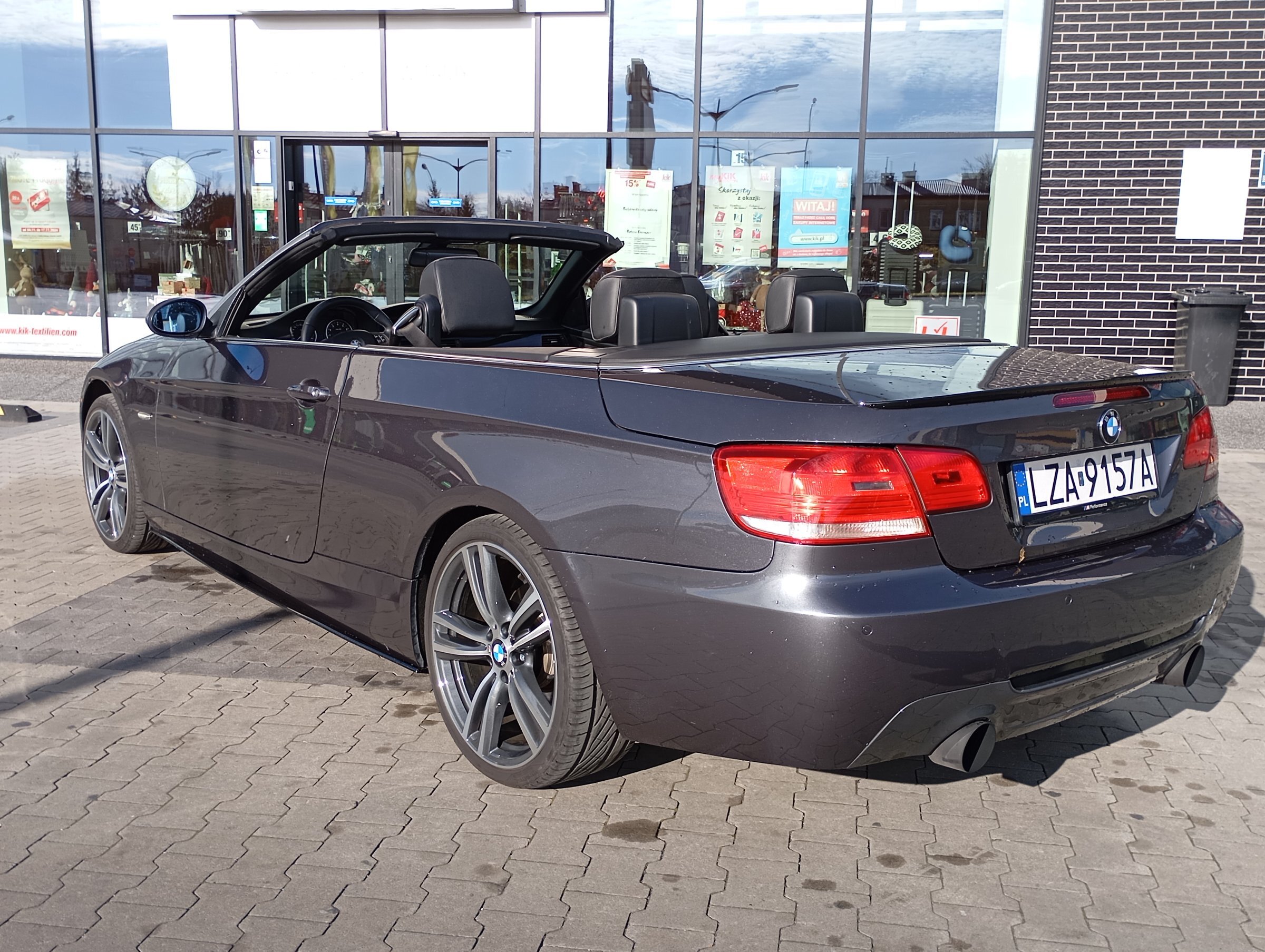

E93 325i M pakiet

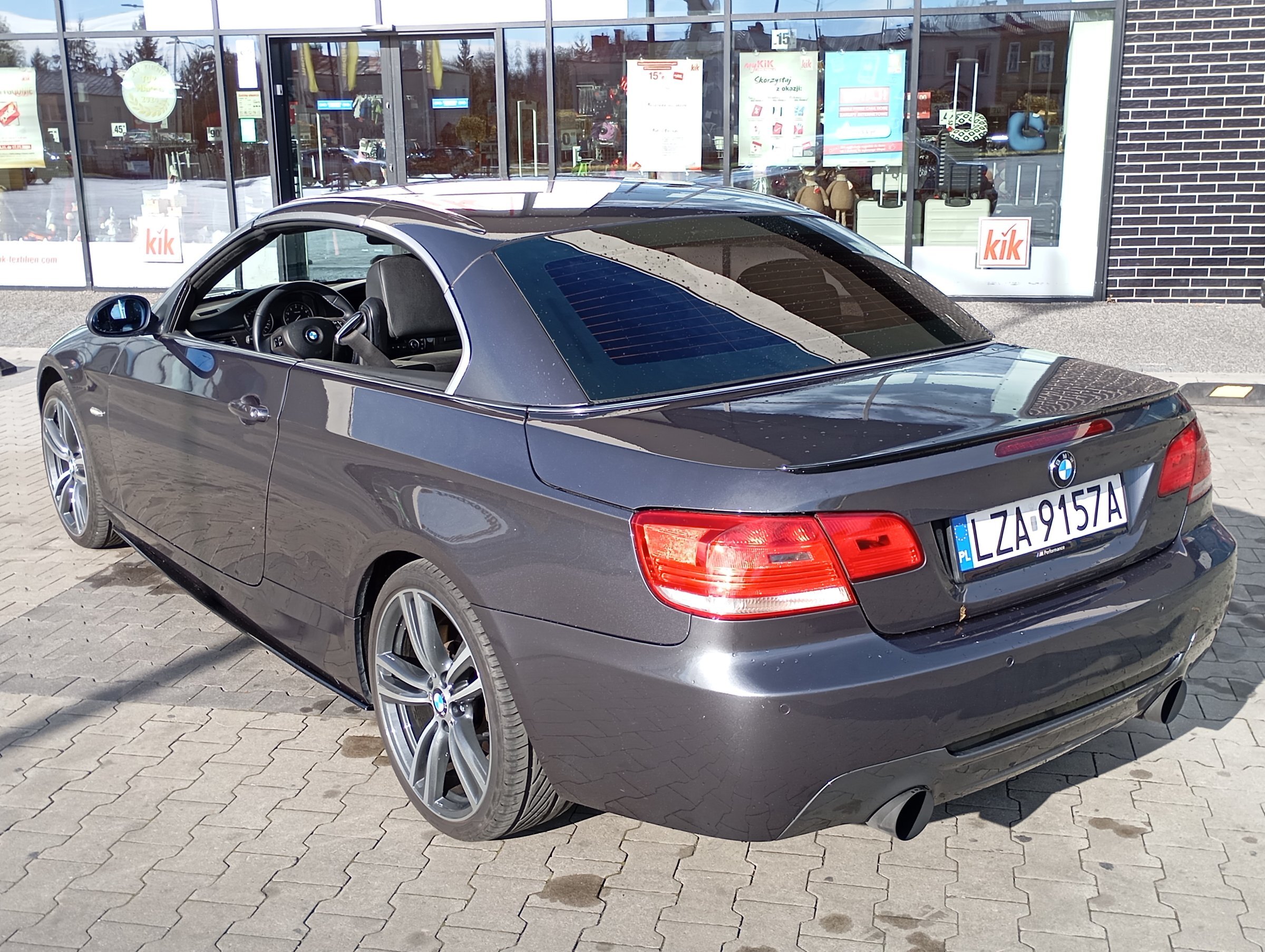

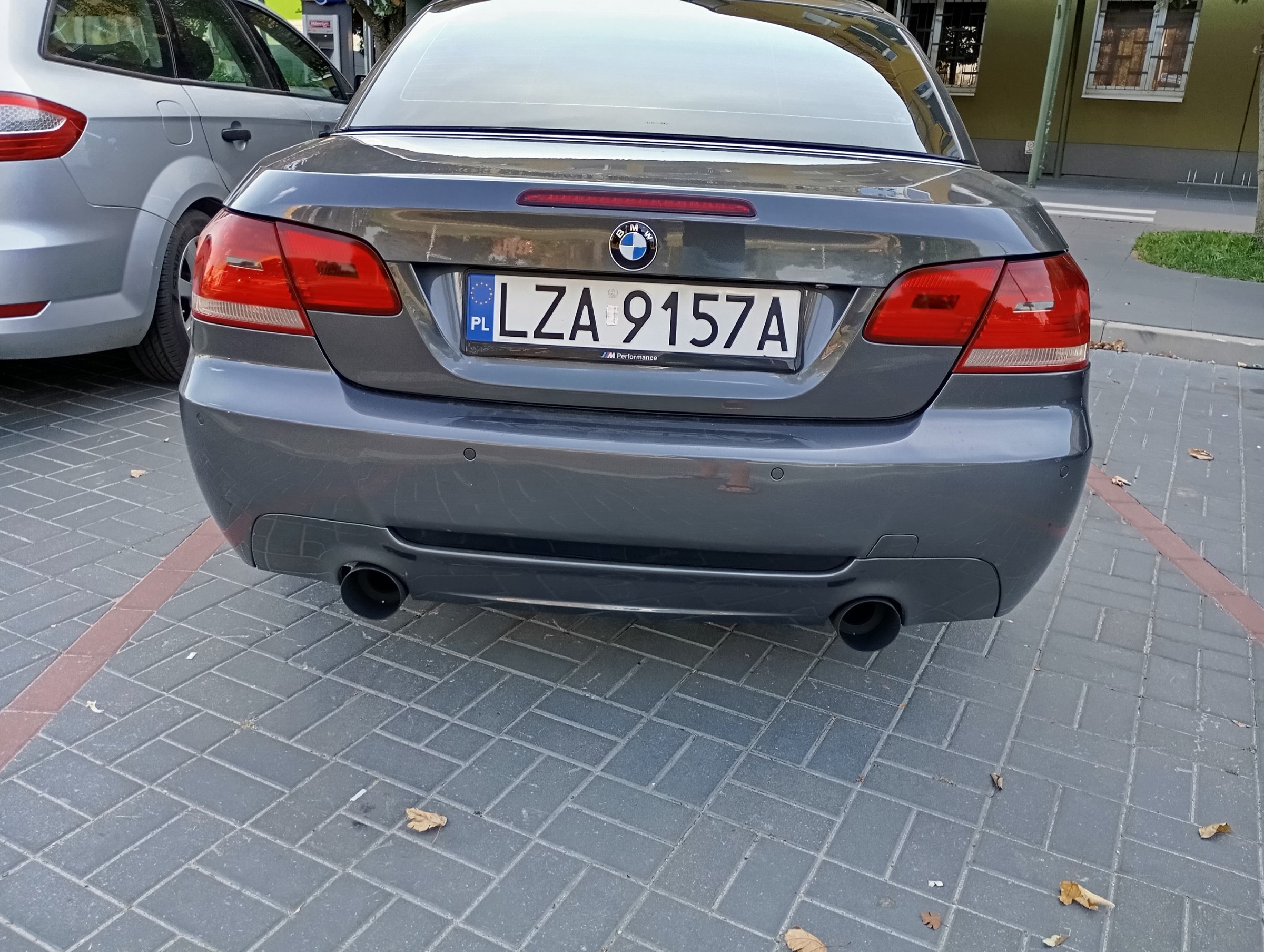

Witam, auto mam od maja ale nie miałem okazji pokazać. Cały czas były zmiany. Kupiłem w typowej serii. W między czasie zmieniłem z grubszych rzeczy: zderzaki m pakiet plus malowanie, felgi, opony, kierownicę, wydech, hak, nakładki progowe m, dystanse i wiele mniejszych modyfikacji☺️

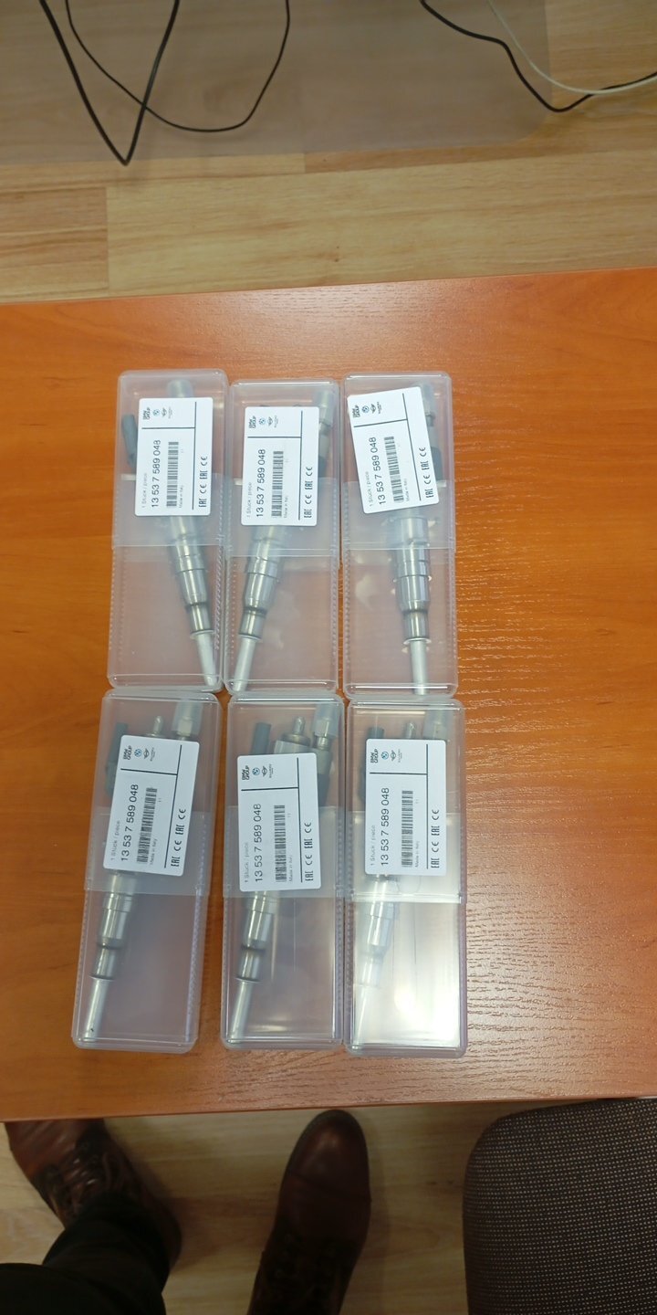

  • Mam 4 wtryski lejące. Na dniach wpada cały zestaw nowych oryginalnych i dopiero wymiana oleju. Taki prezent pod choinkę ☺️

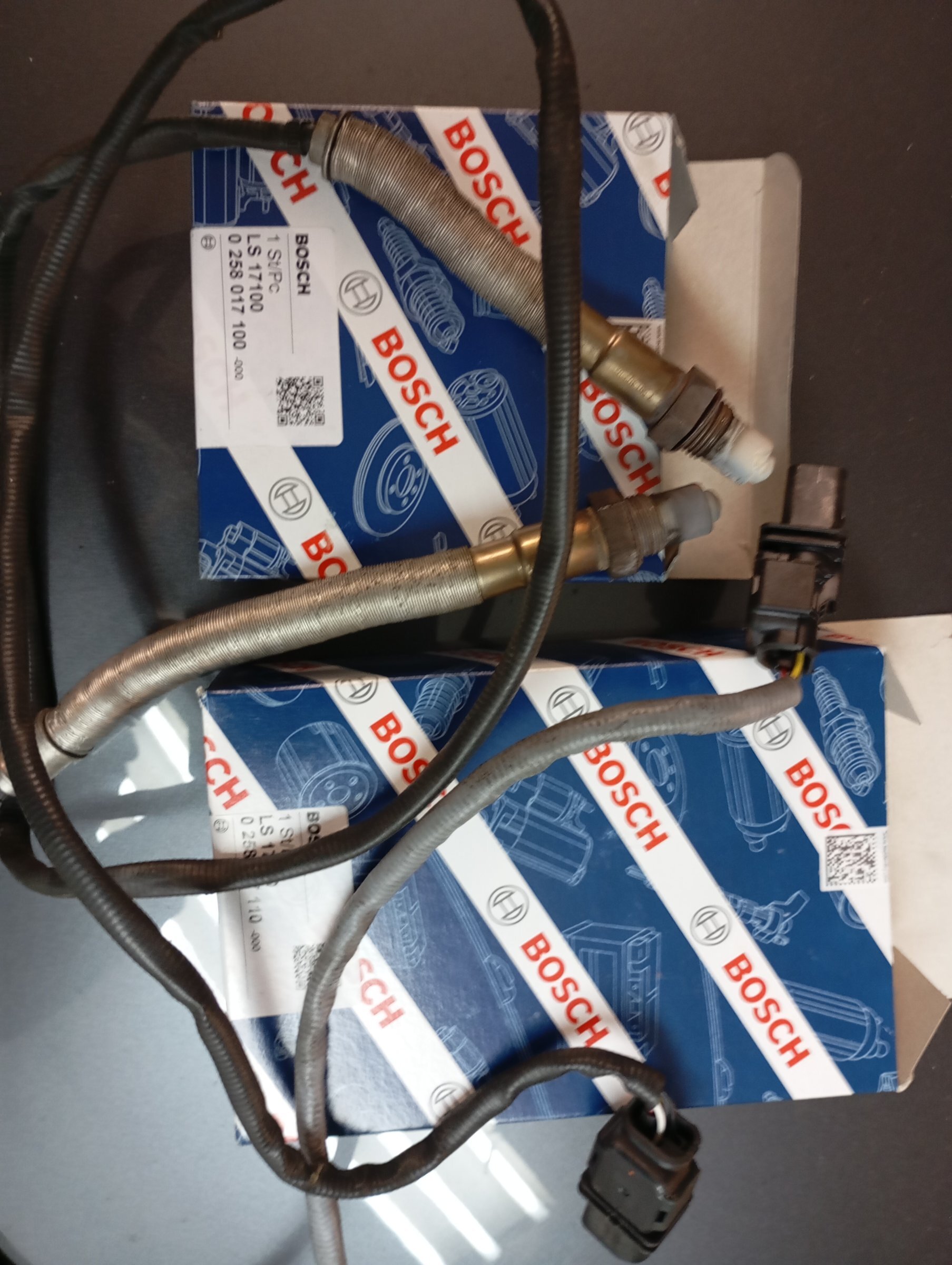

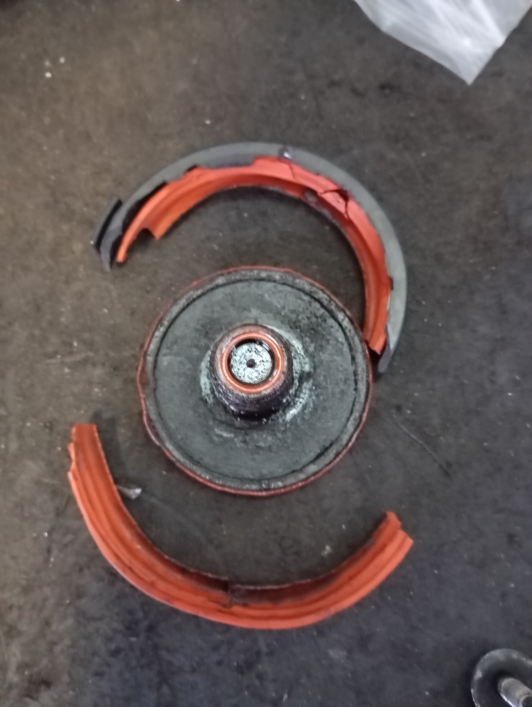

    Wtryski zmieniłem. Dodatkowo sondy przed katalizatorem bo chyba przez lejące sondy zostały uszkodzone. Do tego doszła odma bo jak się okazało stara była be strzępkach. Teraz nie mam żadnych błędów, si

Troszeczke nizej tylko trzeba ja posadzic

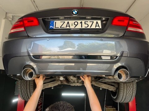

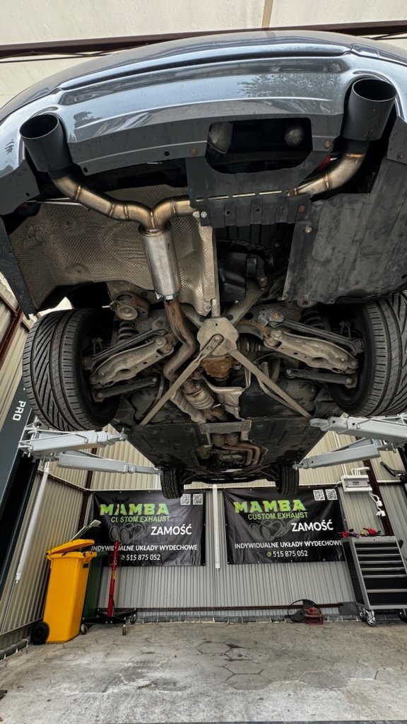

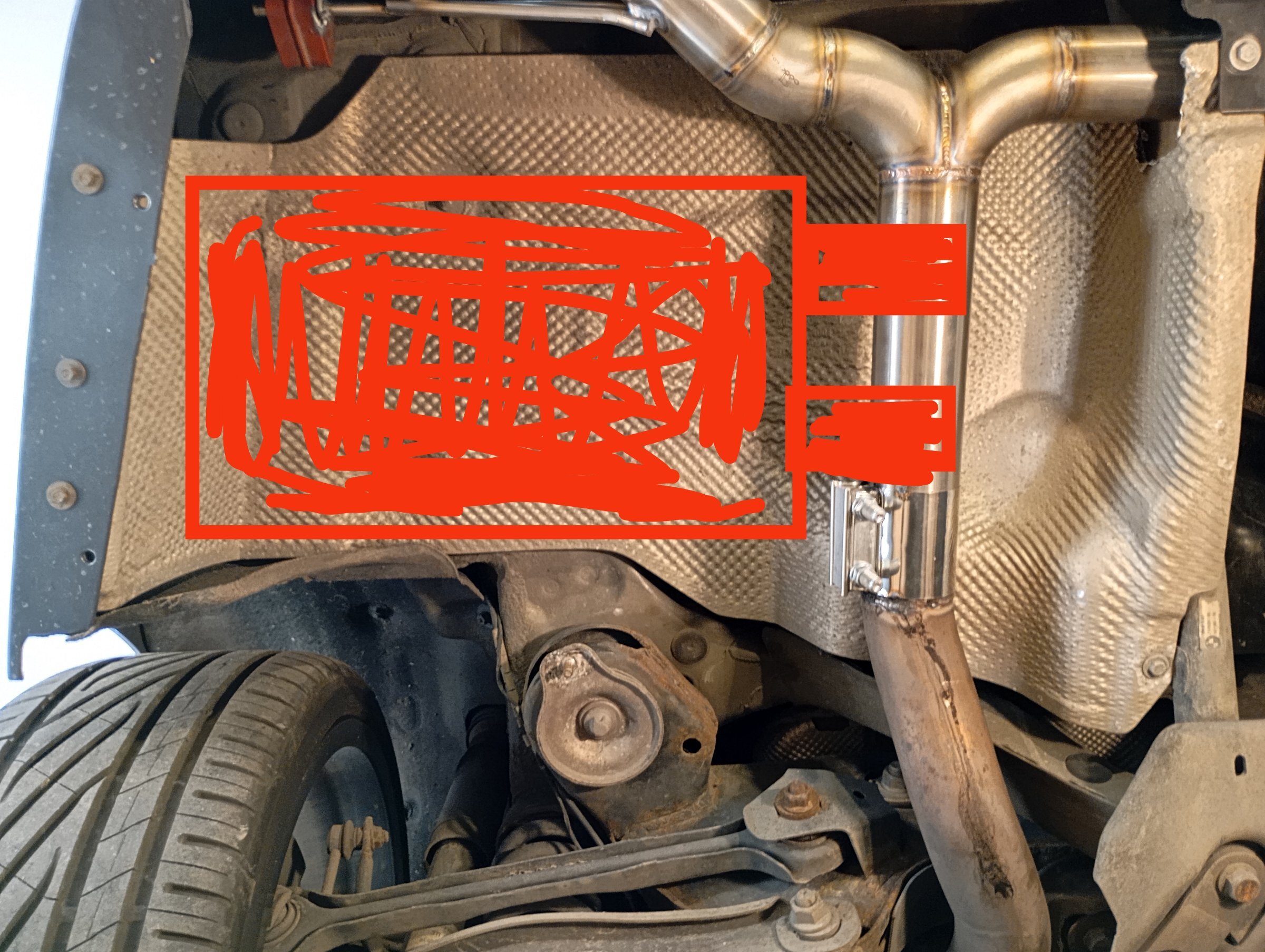

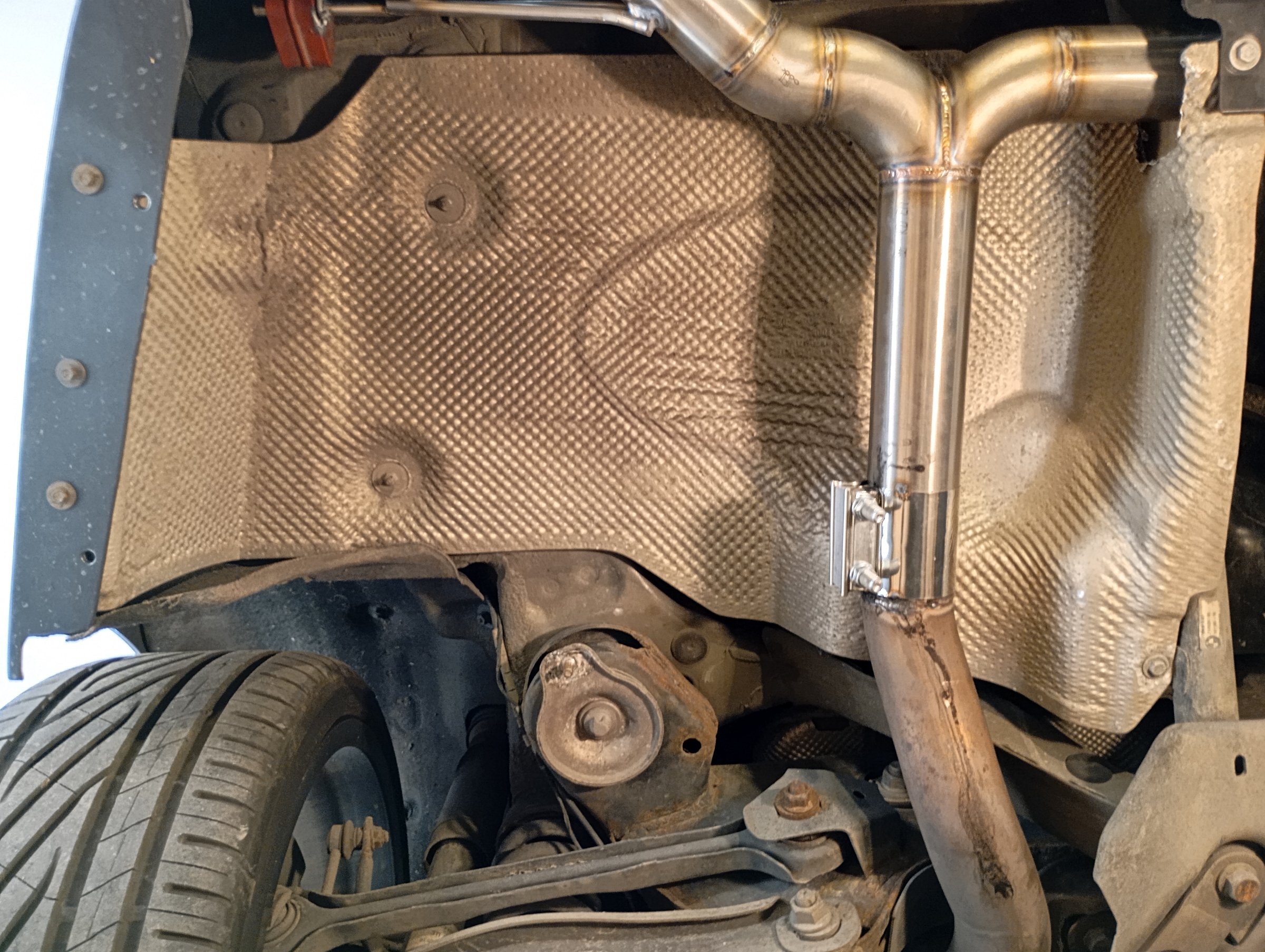

Co ją jeszcze czeka? Progi m pakiet, zmiana pompy wody, odma, wyświetlacz Android kamera cofania, opony zimowe, osłona silnika pod spodem, jakiś delikatny spliter pod zderzak oraz dołożenie tłumika bo stał się za głośny. Ładnie brzmi ale jest męczący. Czekam w kolejce, zmiana będzie w przyszłym tygodniu.
Dołożyłem tłumik bo dziwny rezonans był w zakresie 2000-3000 obrotów. Troszkę się wyciszyło. Teraz jest przyjemny dźwięk

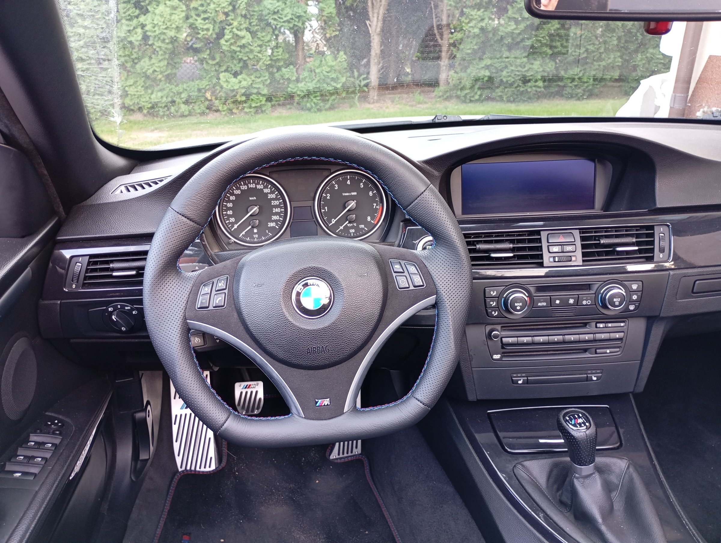

Ładna, schludna az patrzę na wnętrze a tam kierownica pokrak. Zwykła wyglądałaby dużo estetyczniej, chyba że planujesz zmiany środka na bardziej "sportowy"
Wtryski zmieniłem. Dodatkowo sondy przed katalizatorem bo chyba przez lejące sondy zostały uszkodzone. Do tego doszła odma bo jak się okazało stara była be strzępkach. Teraz nie mam żadnych błędów, silnik chodzi równo i wkoncu przestało trzęść budą

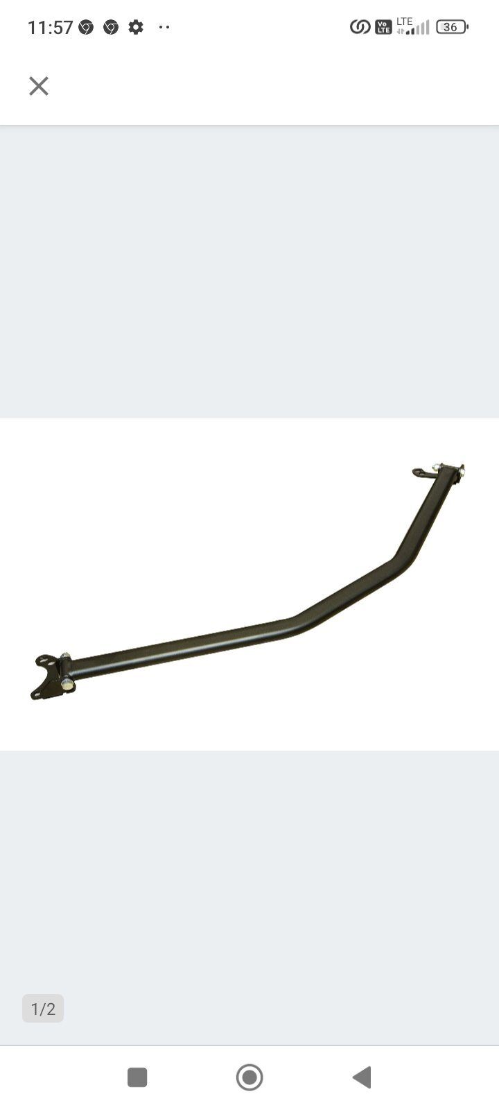

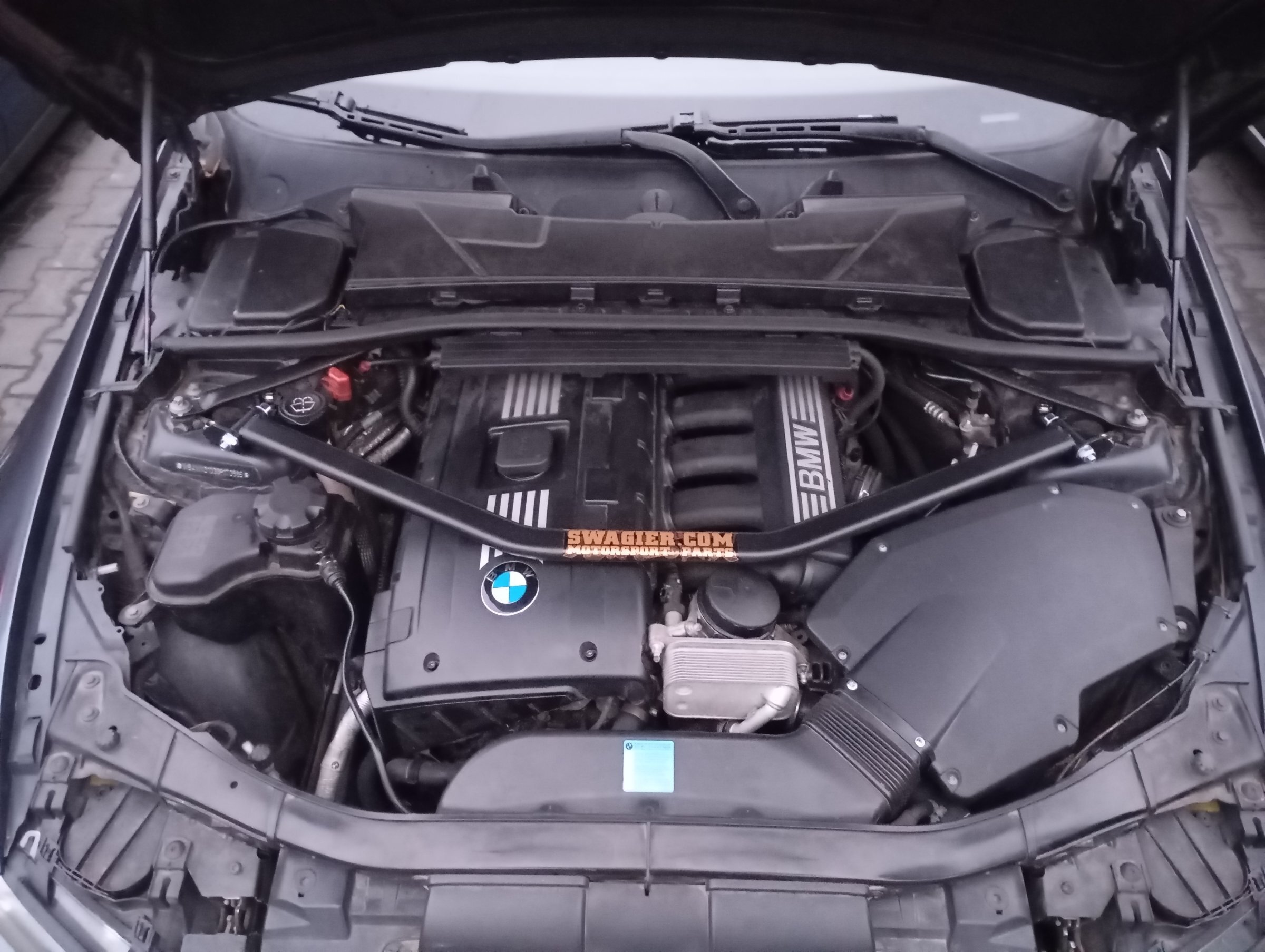

Kupiłem taką rozpórkę kielichów. Z jakim momentem przykręcić śruby mocujące do kielichów? 30-35NM?

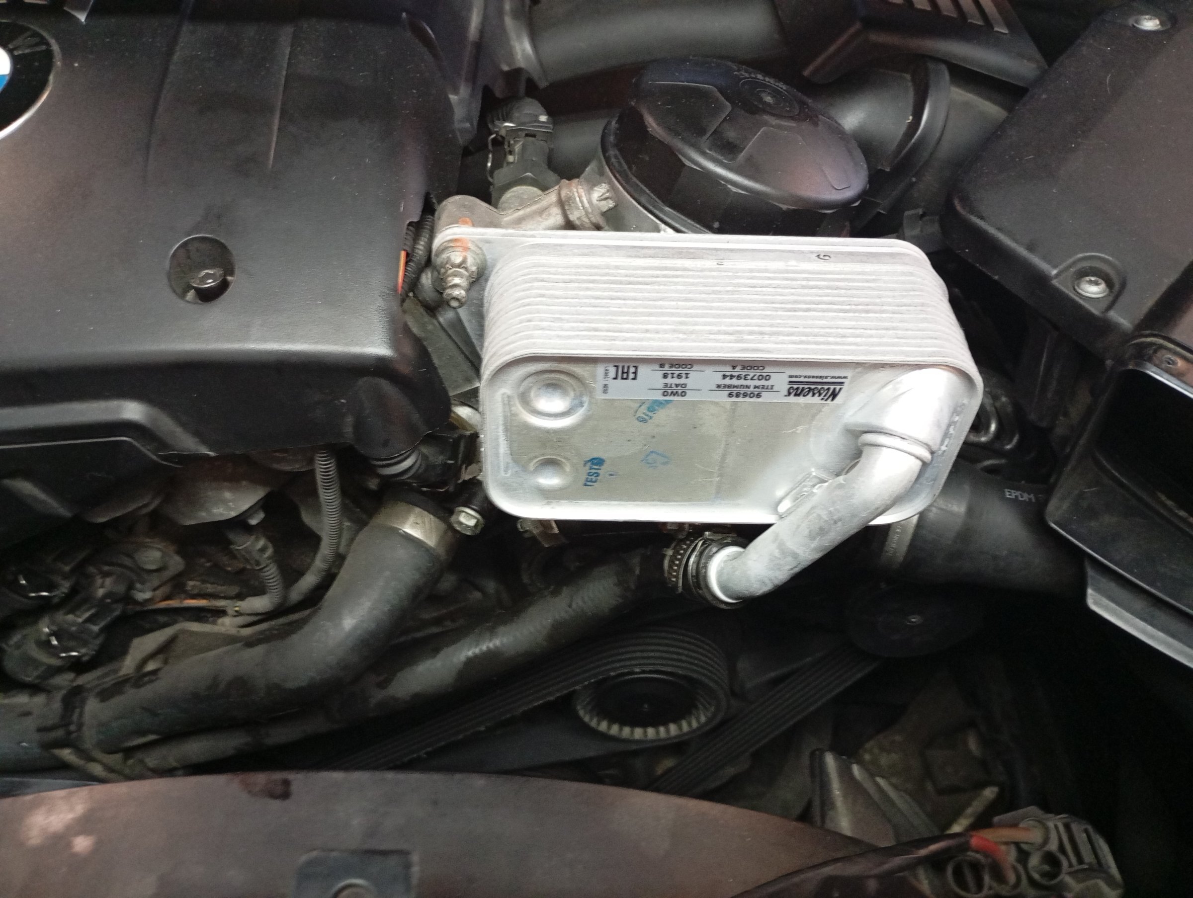

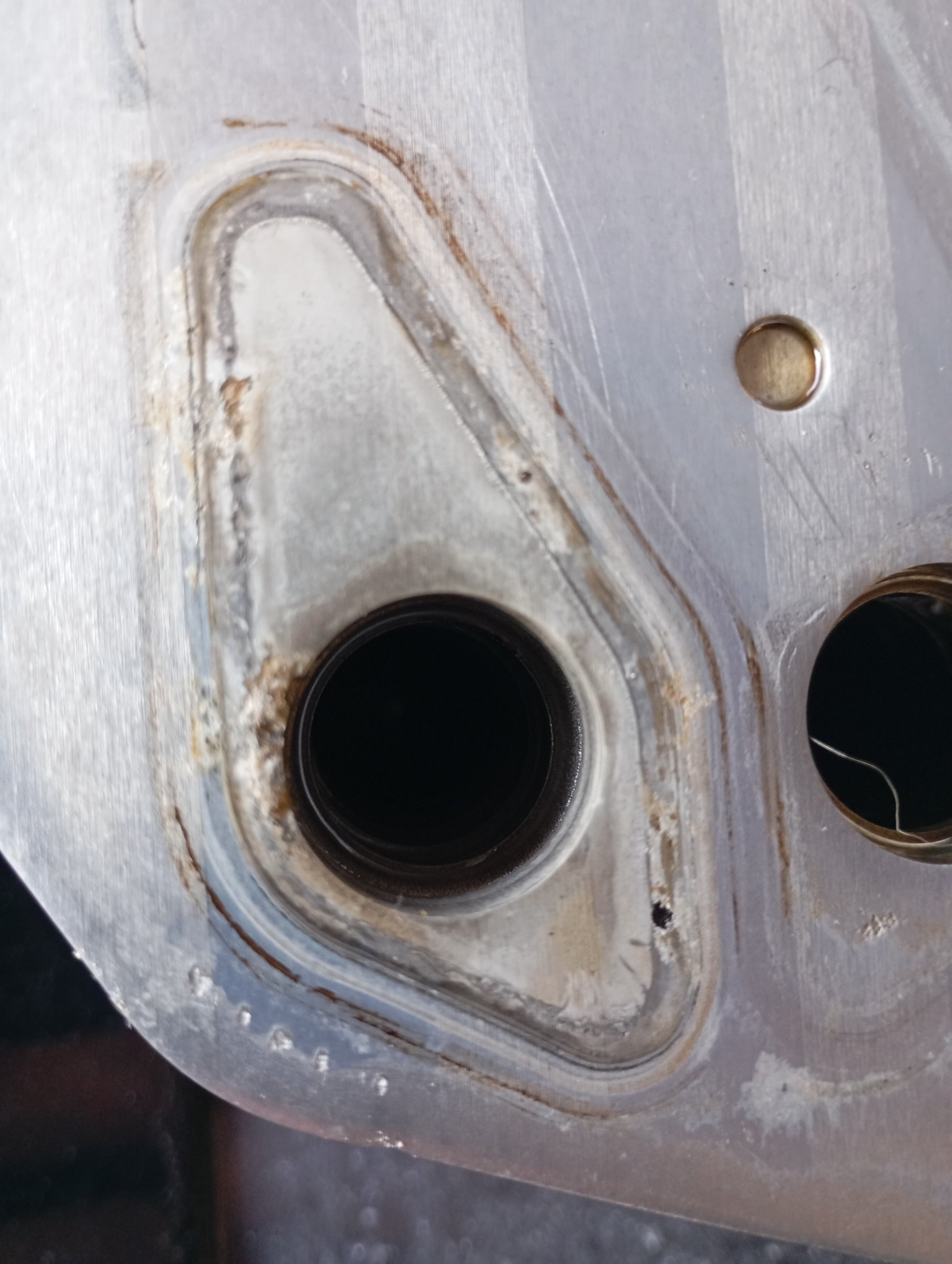

Chłodnica oleju zaczeła cieknac. Kupiłem uszczelkę ale na chłodnicy są wżery. Też będzie do wymiany
Chlodniczka zmieniona na nissens. Na tą chwilę nie cieknie

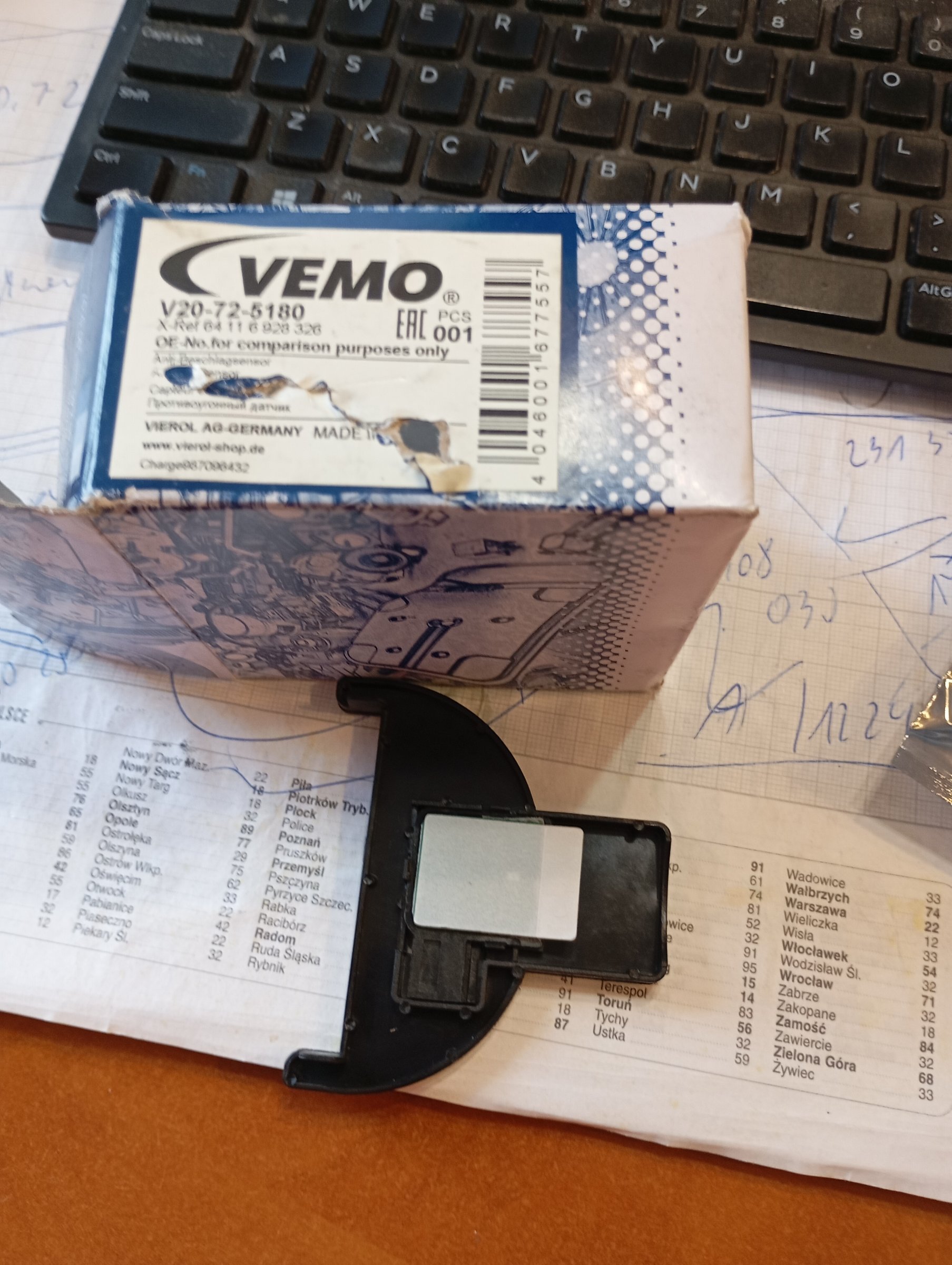

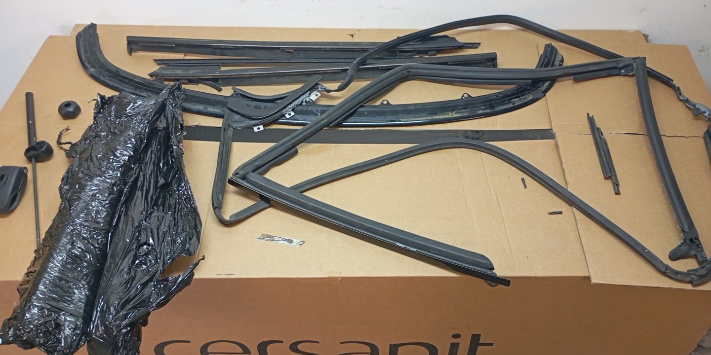

Mam błąd na czujniku roszenia. Pół roku temu wymieniałem uszczelkę wokół szyby i niestety nie udało się wymienić samej uszczelki bo przy wymianie pękła szyba. Prawdopodobnie wymieniając przy okazji szybę uszkodzeniu uległ czujnik.
Ostatnia aktualizacja, czujnik wymieniony i błąd zniknął. Teraz czekam na wiosnę i zmianę opon na letnie.

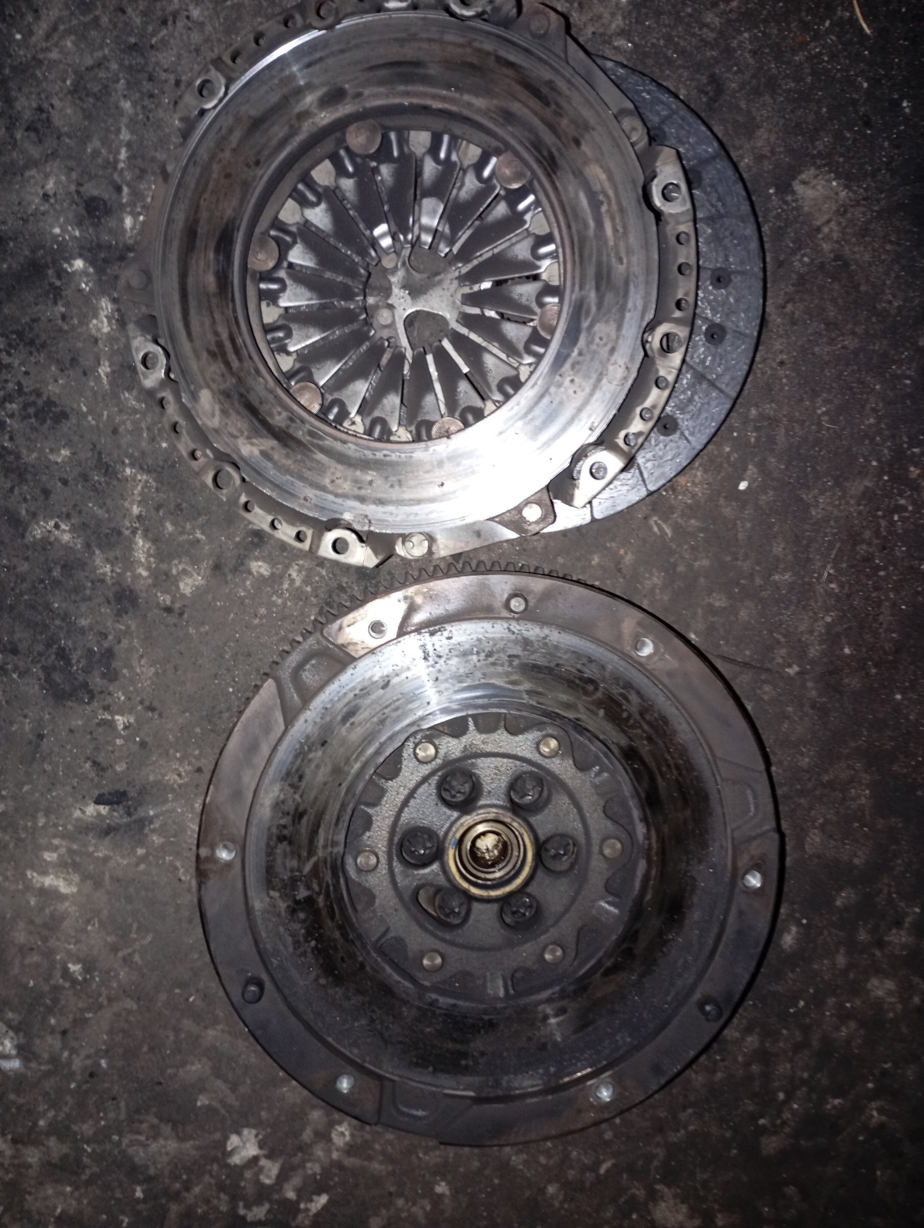

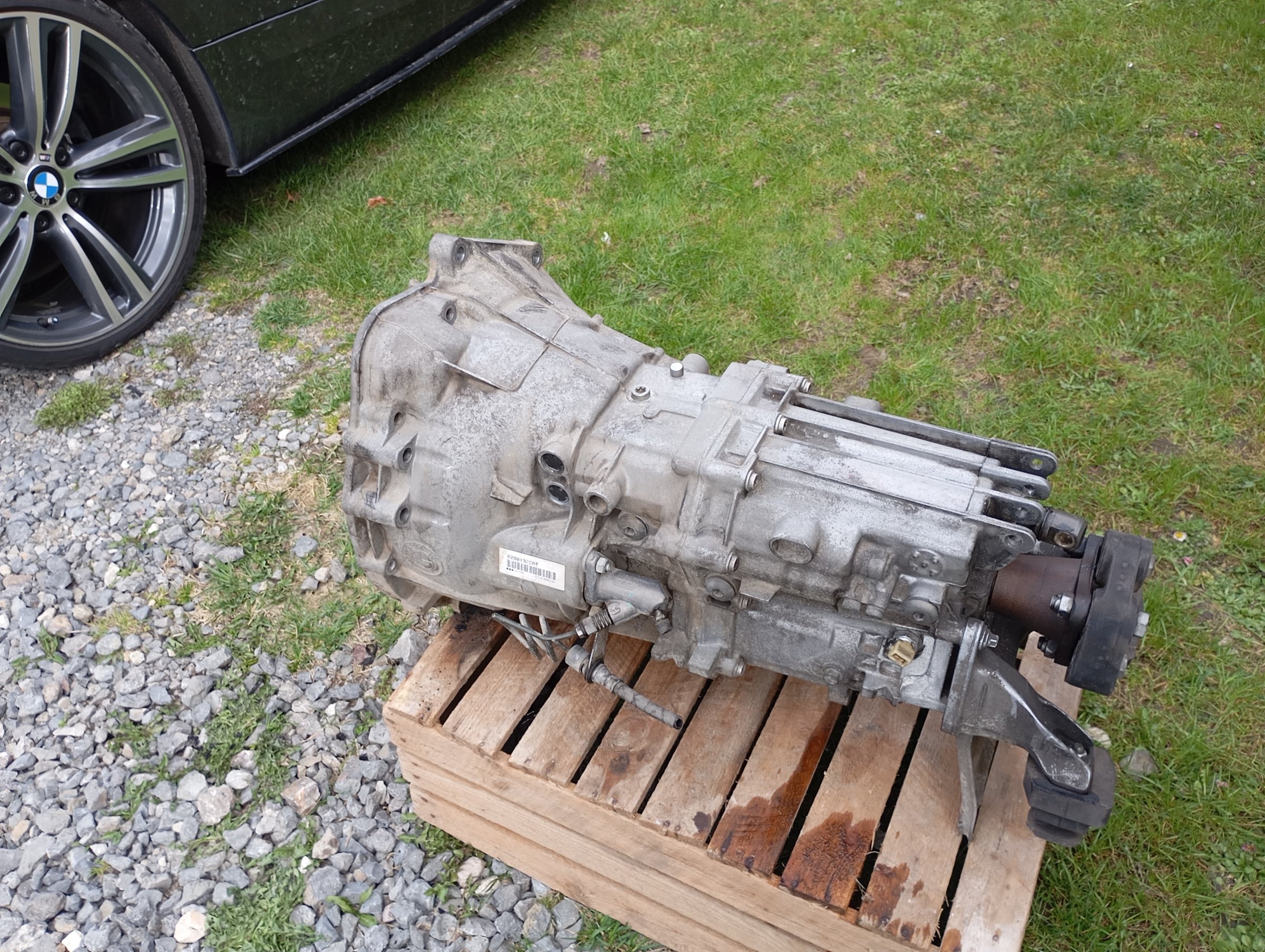

Dalszy etap doprowadzania do stanu idealnego ?. Dzisiaj wlatuje kompletne sprzęgło LUK bo się uslizguje. Dodatkowo sporadycznie wypadał mi wsteczny więc znalazłem drugą skrzynię biegów. Wszystko za jednym zamachem
Sprzęgło zmienione, stare chyba ktoś przypalił. Przy okazji wleciała skrzynia biegów. Teraz wszystko ładnie się wklikuje i nie wypada wsteczny ☺️

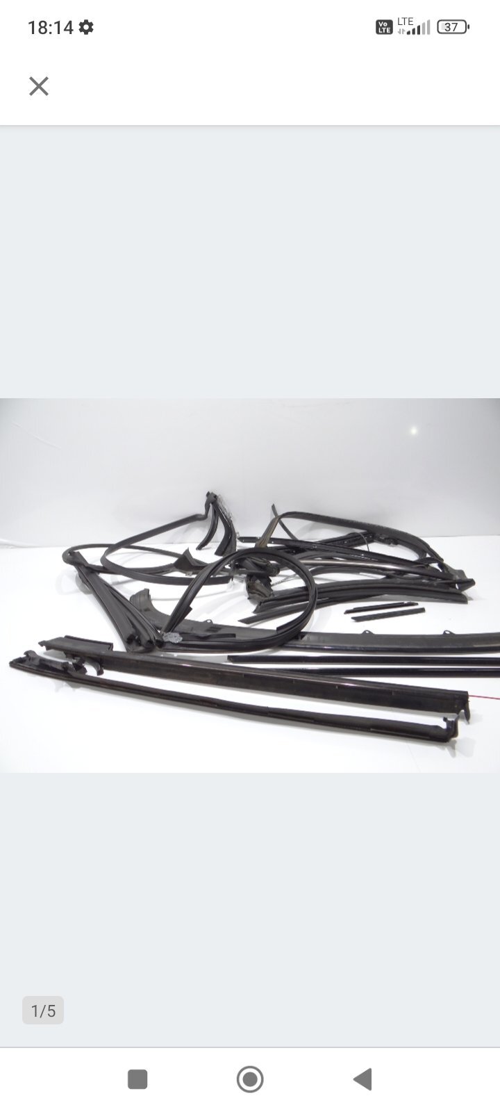

Listwy dotarły. Będzie trochę zabawy żeby to założyć ?
