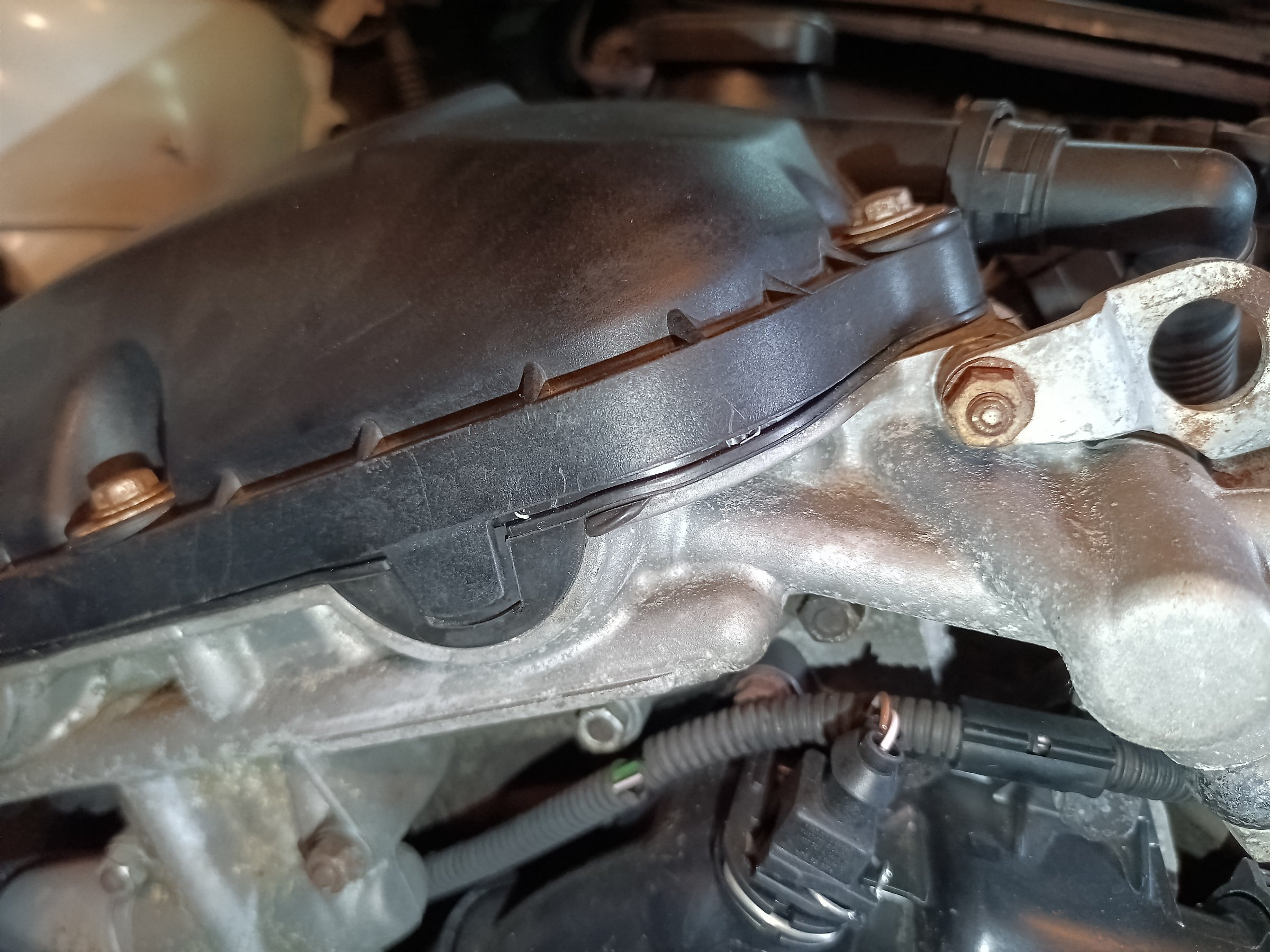

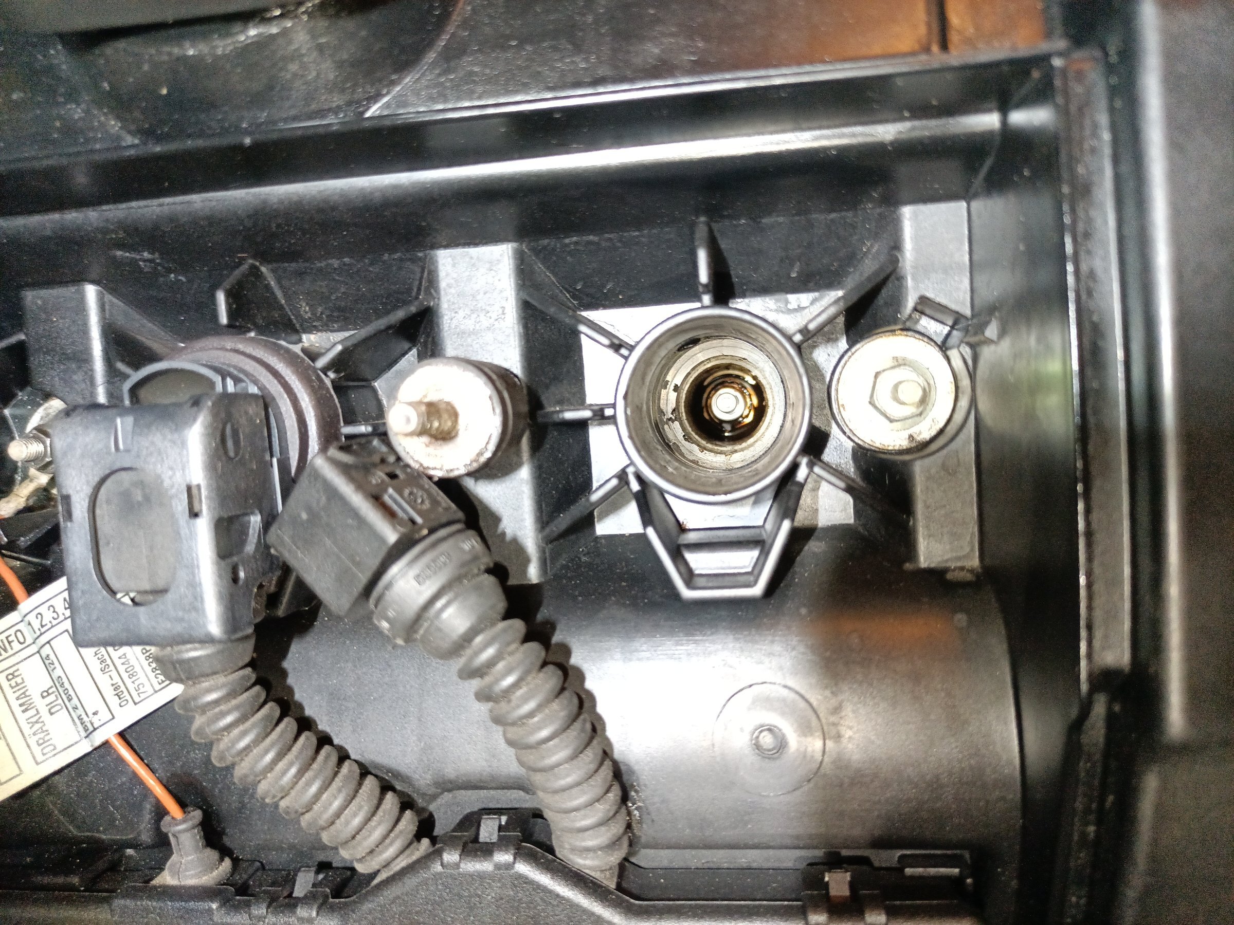

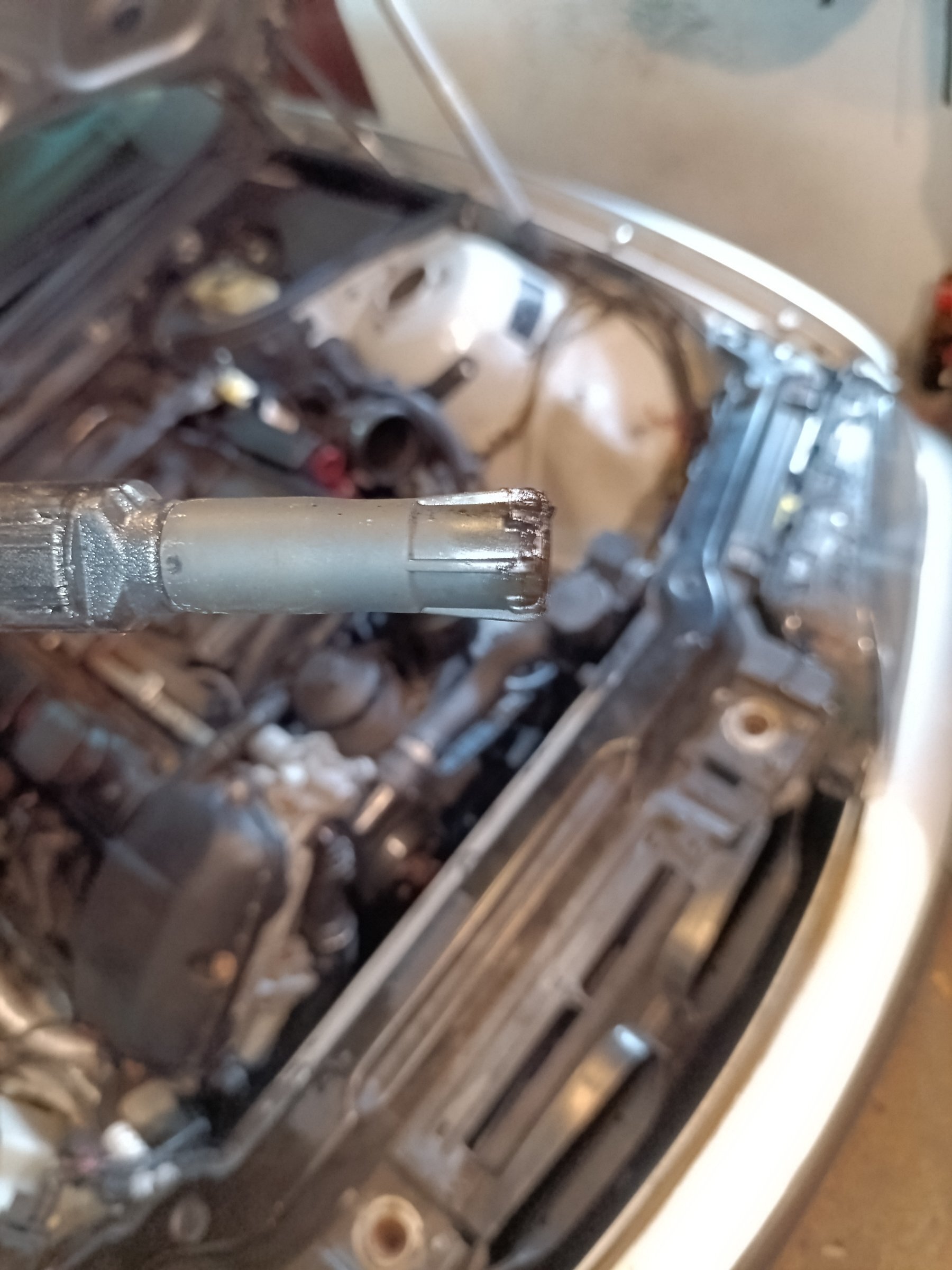

Chciałem zapytać wszystkich posiadaczy BMW z silnikiem  M54 b25 .
Otóż sprawdzając świece zauważyłem że na samym dnie jest olej, świeca jest sucha jak i fajka zapłonowa lecz na fajce na samym początku oczywiście wiadomo też jest olej .
Chciałem się upewnić czy to jest przez to że w tamtym roku dokrecałem świece na oko jak to się mówi czy problem leży gdzieś indziej.
Druga sprawa że najprawdopodobniej obstawiam że mam problem z vanosami bo na biegu jałowym lubi zgasnąć a przy wkręcaniu ponad 3 tyś obrotów czuć takie lekkie przycięcie oraz z przodu obudowy gdzie znajduję się vanos widzę że plastik nie jest dociśnięty do końca oraz minimalnie w jednym punkcie jest przytrzaśnieta uszczelka
Wybaczcie że jak dla nie których to jest mały problem ale nie mam kogo zapytać ani z kim porozmawiać na ten temat , dodaję również zdjęciaIMG_20240826_131615_275.thumb.jpg.43f42bbd8007609033f8c9144b14abb3.jpgIMG_20240826_131615_275.thumb.jpg.43f42bbd8007609033f8c9144b14abb3.jpgIMG_20240826_131534_131.thumb.jpg.758385b33a30668f4facf963b7938fda.jpg

Co do smrodu oleju to przyjrzałbym się czy z pod pokrywy zaworów nie ścieka na wydech - to jedna z częstych przyczyn.
Olej przy świecy też obstawiałbym tą wewnętrzną uszczelkę pod pokrywą co oddziela 3 otwory świec od wałków.
Plus jak widać od przodu, że jest coś z nią nie tak bo przycięta - to już 3 powody żeby się tą uszczelką zainteresować plus sprawdzić czy sama plastikowa pokrywa nie jest zdeformowana. To też częsty przypadek, że ze starości się pokrzywiła i sama wymiana uszczelki nie wystarcza, a trzeba wsadzić nową pokrywę.
Swoją drogą jakbyś się zabierał za regenerację vanosów to i tak tą pokrywę trzeba zdjąc wieć optymalnie byłoby pewnie zrobić to wszystko za jednym zamachem.
