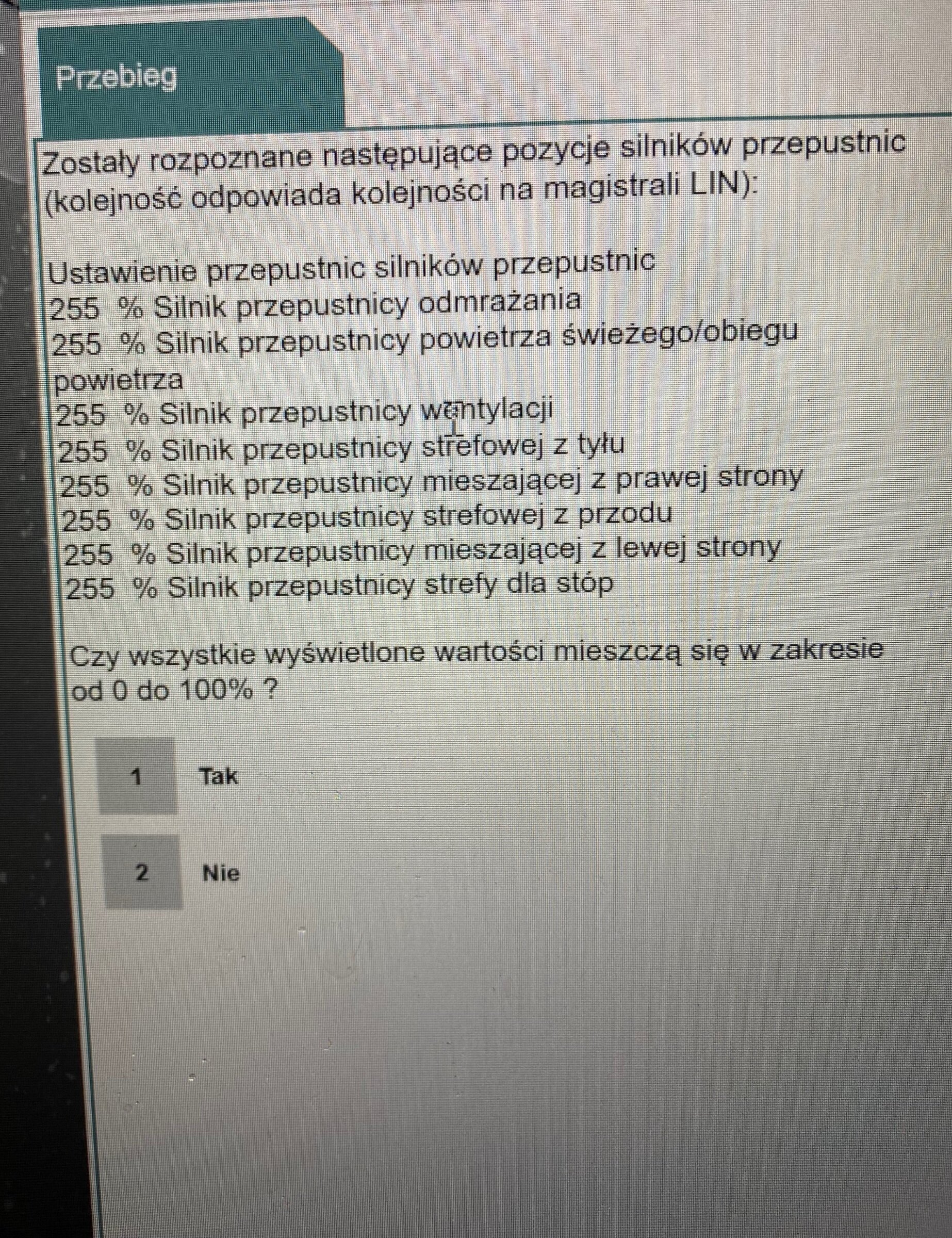

Problem dotyczy nieaktywnych klap nawiewu i pojawia się po odpięciu panelu klimatyzacji. Przed odłączeniem panelu wszystko działa jak powinno. Kiedy podłączam go ponownie - wszystkie przyciski działają - jest podświetlenie, natomiast nie załącza się fizycznie ani klimatyzacja, ani nie ma możliwości wyboru kierunku nawiewu - żadne naciśnięcie przycisku nawiewu na szybę, środek i nogi nie powoduje zmiany przepływu powietrza. Klapy nie reagują pomimo podświetlenia przycisków na panelu. Po sprawdzeniu ISTA, wszystkie pozycje silników przepustnic są ustawione na 255%. Próbowałem przez ista zresetować klapy - bezskutecznie. Dodam również, że klimatyzacja, silniki klap są sprawne. Problem pojawia się tylko po odpięciu kostek od panelu klimatyzacji. Czy istnieje jakaś kombinacja przycisków na panelu żeby zresetować klapy nawiewu?

Już po sprawie. Rozwiązanie znalazłem w tym wątku:
Panel wypiąłem i wpiąłem podczas pracy silnika i wszystko wróciło do normy. Teraz walczę z zacięta płytą w czytniku ✌️
