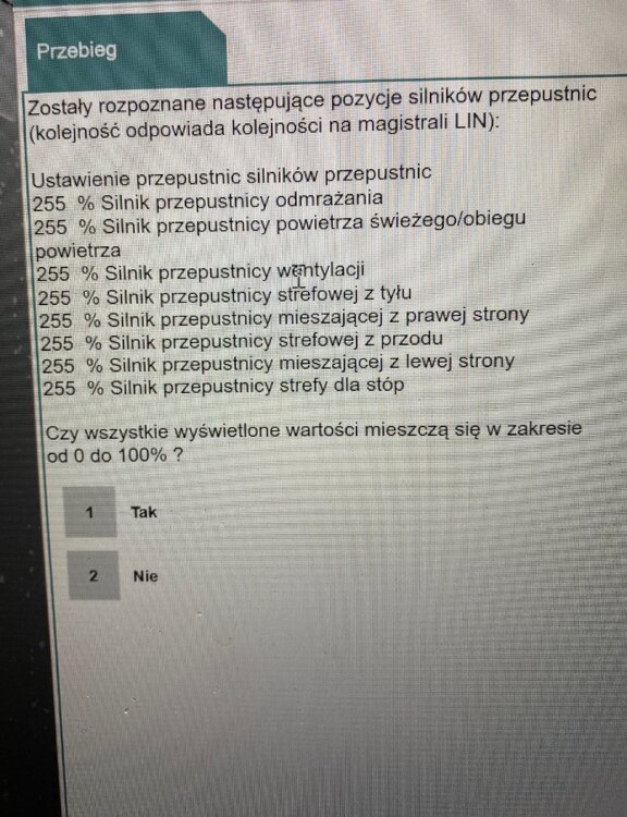

  2. Witam. Na wstępie chciałem poinformować, że przeszukałem wiele wątków tutaj na forum, oraz na innych zagranicznych i nie znalazłem odpowiedzi na mój problem. Problem dotyczy nieaktywnych klap nawiewu i pojawia się po odpięciu panelu klimatyzacji. Przed odłączeniem panelu wszystko działa jak powinno. Kiedy podłączam go ponownie - wszystkie przyciski działają - jest podświetlenie, natomiast nie załącza się fizycznie ani klimatyzacja, ani nie ma możliwości wyboru kierunku nawiewu - żadne naciśnięcie przycisku nawiewu na szybę, środek i nogi nie powoduje zmiany przepływu powietrza. Klapy nie reagują pomimo podświetlenia przycisków na panelu. Po sprawdzeniu ISTA, wszystkie pozycje silników przepustnic są ustawione na 255%. Próbowałem przez ista zresetować klapy - bezskutecznie. Dodam również, że klimatyzacja, silniki klap są sprawne. Problem pojawia się tylko po odpięciu kostek od panelu klimatyzacji. Czy istnieje jakaś kombinacja przycisków na panelu żeby zresetować klapy nawiewu? z góry dziękuję za odpowiedź
