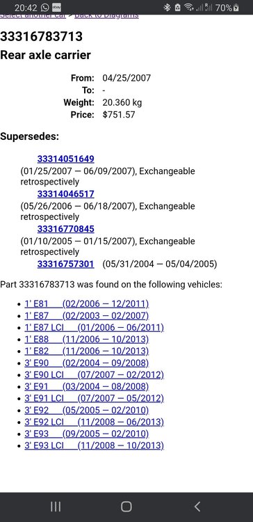

Witam ,  czy różni się belka tylna z anglika od EU ? I drugie pytanie czy belka tylna jest wszędzie taka sama w Bmw e81e82 e87 e88 e90 e91 e92 e93 ( a w szczegolności interesuje mnie e90 a e91 )
Wygląda że jest to to samo. Pod spodem 2 fotki z Realoem, jedna z EU druga z EN i obie pokazują to samo.Screenshot_20240518-204208_Chrome.thumb.jpg.24dd6ec59cfaee87fcc8e0a7f5240a23.jpgScreenshot_20240518-204312_Chrome.thumb.jpg.b4b4284b01777e0ce9de860ddb306e97.jpg
