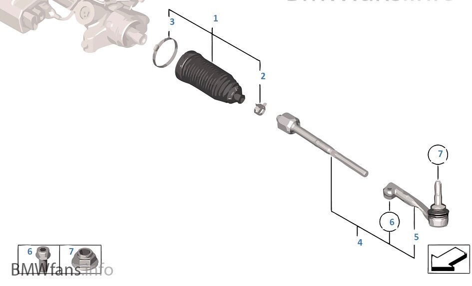

Ostatnio były wymieniane drążki kierownicze z końcówkami plus osłony .
Umówiłem spotkanie w BMW na zbieżność. Niestety nie wykonali bo powiedzieli że opaska nr 2 z zdjęcia jest za luźna i osłona troszkę się przesuwała przy skrętach koło od strony koła gdzie jest ta opaska i trzeba ją wymienić na nowa i znowu rozbierać końcówki drążków.
czy ta osłona w tym miejscu może się lekko przesuwać czy jednak na być mocno przymocowana do drążka ?

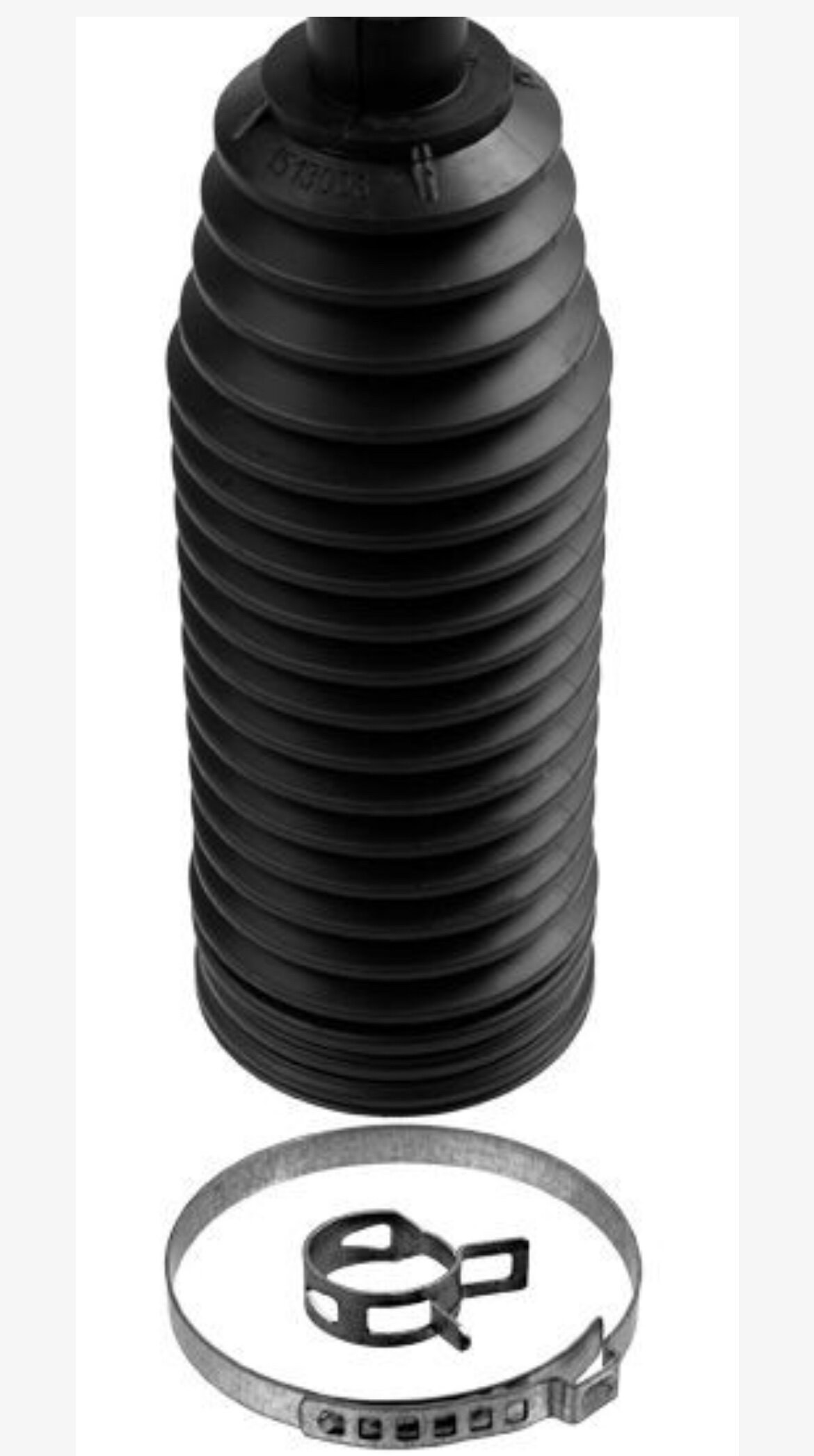

czy jest możliwość wymiany tej opaski na taką samą lecz bez odkręcania końcówki drążka ? Chodzi o mniejszą opaskę z drugiego zdjęcia .
dzięki za pomoc
Z tego co ja kojarzę, to na drążku jest wgłębienie, a osłona od wewnątrz ma rant, jedno w drugie wskakuje w czasie montażu, a opaska ma za zadanie tylko utrzymać to razem ze sobą. Jeśli opaska jest za luźna to opcje są 2 - albo podczas wymiany zastosowali nieprawidłową opaskę, albo zostawili starą, którą za bardzo rozchylili podczas demontażu - chociaż raczej to odpada, bo w zestawach z osłon są opaski, ale to skłania ku opcji nr 1, w zestawie była nieprawidłowa opaska.
W każdym razie tonku podał najlepsze rozwązanie. Starą opaskę obciąć, założyć skręcaną i po kłopocie 😉
