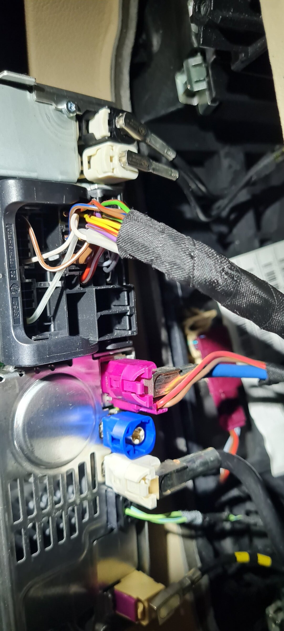

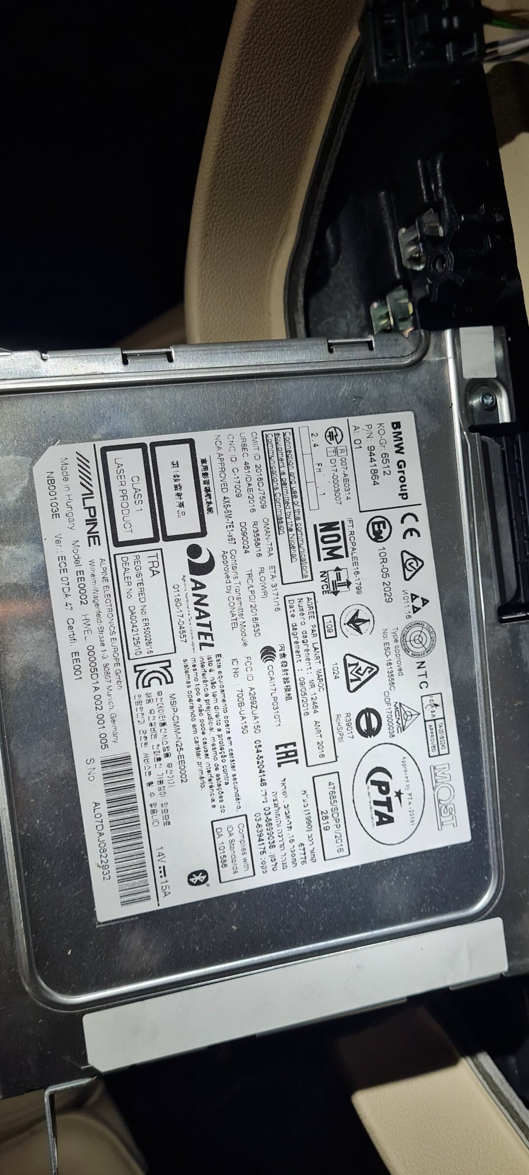

WBATX51020LK52879
Niestety brak możliwości podpoęcia anteny. Pozostaje ci tylko wymiana jednostki abyś miał CARPLAY. W tym miejscu zaznaczonym na czerrwono brakuje złącza do anteny WIFI.
Rozumiem, powiedz mi jeżeli wymienię jednostkę i ekran To kokpit też muszę zmienić, kupić w zestawie czy co znajdę?
Może Ty masz możliwość to podeślij mi proszę linka czy do mnie to rozłączymy.
Dziękuję bardzo Pozdrawiam Ryszard
Możesz tylko wymienić jednostkę na taką samą tylko ze złączem na WIFI w zaznaczonym miejscu, jeśli nie chcesz więcej ruszać. Tylko te z gniazdem Wifi ciężko znaleźć.
