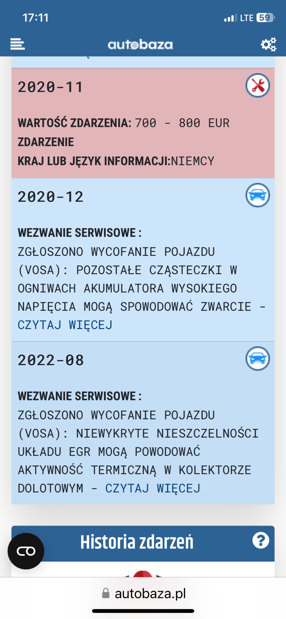

Proszę o informację co mogą znaczyć takie wpisy w historii pojazdu? Czy całkowicie go dyskwalifikują z zakupu czy może warto dokładniej sprawdzić?IMG_8099.thumb.png.b623ffef6c14de32b194d1d407c473bf.pngIMG_8099.thumb.png.b623ffef6c14de32b194d1d407c473bf.pngIMG_8101.thumb.png.f6e6699e69dccbe8365fc557279bb9ca.png
Bardziej mnie martwi „zgłoszono wycofanie pojazdu”. Co to może oznaczać? Dziś go oglądam i nie wiem czy to go nie skreśla
Wycofanie pojazdu to akcje serwisowe dla określonego numeru VIN albo zakresu do do, masz numer zgłoszenia serwisowego to zobacz czy obejmuje dokladnie to auto, a jeśli tak spytaj czy auto było na wezwaniu serwisowym. To są darmowe poprawki producenta.
