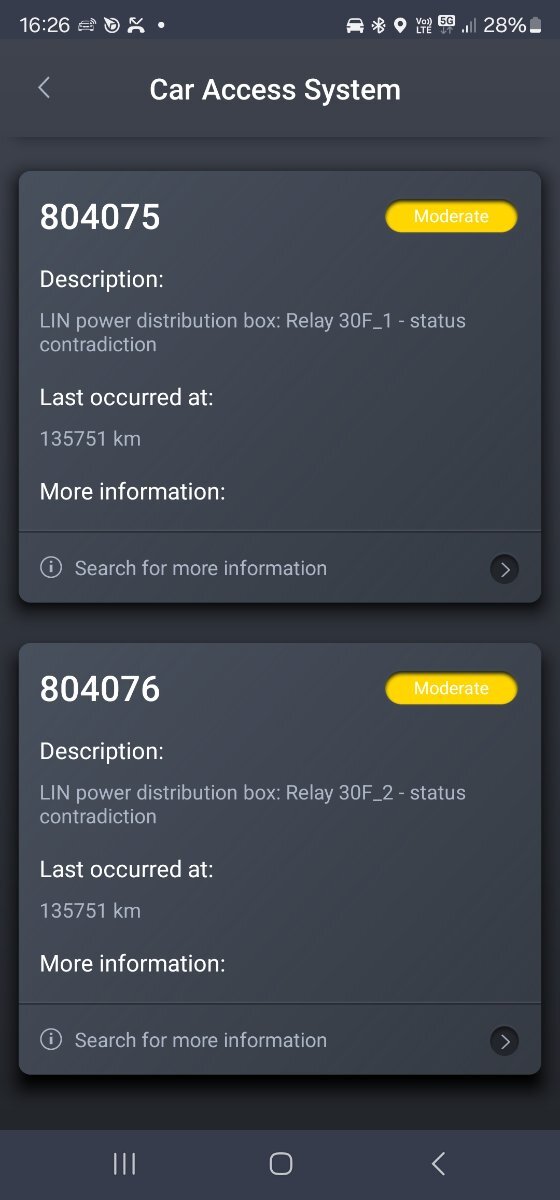

Witam, byłem na akcji serwisowej w ASO związaną z chłodnica EGR. Podczas diagnostyki wyszły 2 powyższe błędy, oba dotyczą rozdzielacza prądu LIN . Serwisant z braku czasu nie mógł przeprowadzić dalszej diagnozy i nie wie od czego są te błędy. Dodam że w aucie wszystko działa, brak błędów na desce rozdzielczej . Podłączyłem Carly I są te same błędy, nie można ich skasować. Czy ktoś miał podobny przypadek i jak sobie z nim poradził ?

Cześć. Mam podobny problem w F40, kamerę odpiąłem, ale błędy nadal są. Dwa da się skasować 804070 i 804274, lecz wracają, ale 804075 jest ciągle. Uporałeś się z tym? Pozdrawiam.
