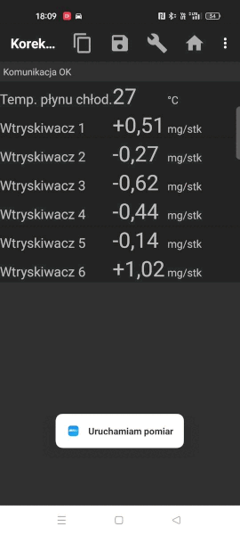

Kolektor był wymieniany czy wycięte klapy? Masz dostęp do bimmer-tool lub ISTA? Zrób test wtryskiwaczy na zimnym silniku tak jak opisujesz gdy występują te wibracje.
Cały kolektor wymieniany. Klapy na swoim miejscu, chodzą luźno. Mam dostęp do jednego i drugiego. Jutro podrzucę logo jak silnik ostygnie
Nagranie około 10 sekund. Po 5 sekundach już wibracje ustały i przerwałem nagrywanie
reupload bo gif padł. Edycja niemozliwa
Nie wygląda to tragicznie. Jeśli kolektor był prawidłowo zamontowany to ciekawe, że od razu po serwisie masz taki problem. Jeszcze sprawdź jak zachowuje się EGR bo być może się przywiesza i od tego też mogą być jakieś dziwne akcje. Najlepiej zdejmij czarną pokrywkę z zaworu i spróbuj ruszyć cięgnem. Powinno od początku do końca pracować gładko bez zacinania.
