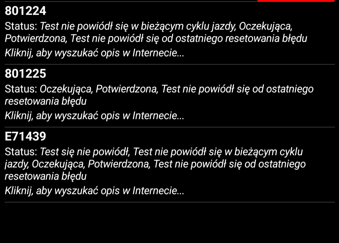

Witam, przestała mi działać klimatyzacja, czy coś z tych błędów można wywnioskować?
Jeden gość sprawdzał i powiedział, że nie ma w ogóle czynnika, jeśli ktoś byłby w stanie cokolwiek powiedzieć na temat tych błędów to byłbym wdzięczny. Wolałbym jechać jakoś przygotowany żeby nie zostać zrobionym w konia :)
Dodam, że po uruchomieniu auta wiatrak chodzi przez 1min-2min, wyczytałem, że może to być wina czujnika.
W sensie? Po wykasowaniu wszystkiego pojawiają się od nowa jeśli o to Ci chodzi.

Pojechałem do swojego mechanika, potwierdziło się to, ze wgl nie ma czynnika w układzie. Nabił powietrze, poczekaliśmy, nic nie zeszło więc nabił czynnik, maszyna sprawdziła szczelność i było wszystko w porządku, parametry także w porządku, olej wbił z kontrastem żeby w razie czego było widać. Zastanawia mnie dlaczego tam było 0 czynnika. Auto mam od kwietnia 2022, w tamtym roku działała klima.
