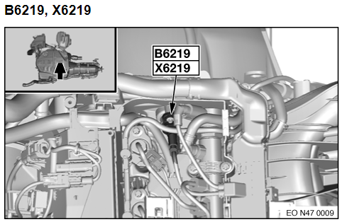

Regeneracja głowicy i pełny rozrząd. Problem w tym że auto odpala ciężko. Co to znaczy ?. Kręci 3-4 sekundy i dopiero odpala. Diagnoza była źle ustawiony rozrząd ale jest ustawiony dobrze. Czujniki wymienione na nowe. Pojawia się tylko błąd 273c00 „błąd czujnika walka rozrządu”- brak sygnału. Miał ktoś styczność z czymś takim bo mi już ręce opadają :cry:

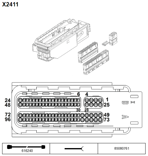

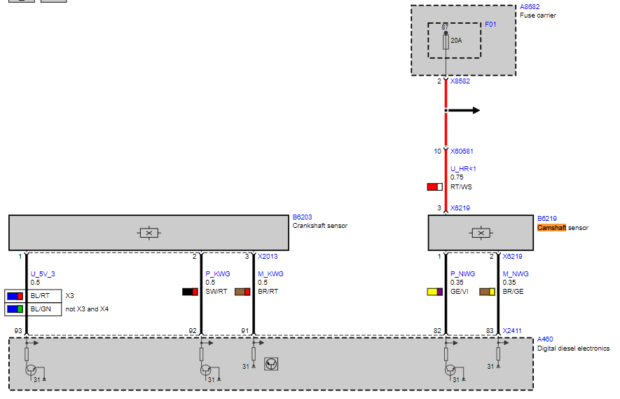

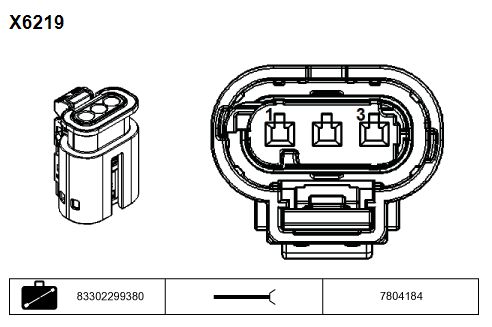

Skoro czujnik był wymieniony to pozostaje sprawdzić instalację.
Błąd występuje gdy sterownik widzi obroty wału ale nie widzi wałka.
Możesz sprawdzić oscyloskopem.
