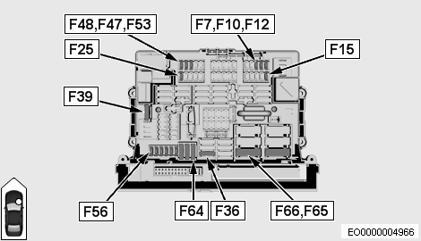

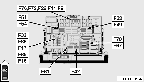

Witam sprawa jest prosta lecz ciężko znaleźć który bezpiecznik jest odpowiedzialny za Światła cofania i stop z tylu w górnej części i który odpowiada za otwieranie klapy ? Z góry dzięki i udanego popołudnia
Światła cofania i środkowy stop zasilane są z modułu FRM.
Od centralnego zamka możesz sprawdzić bezpieczniki f56, f57 15A albo f72, f73 w zależności od rocznika.
2007 masz może rozpiskę które to ?
