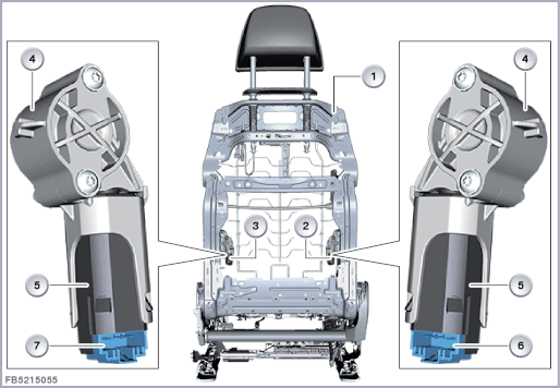

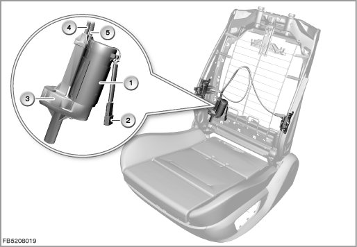

Jak boczki to to "pompowanie" jest chyba elektryczne. Możesz potwierdzić?
Były wersje z jednym silniczkiem:
2ca2NPYa
lub dwoma:
1VnYjCZOIo
W wersji z dwoma oba silniczki różnią się, jeden ma sensor pozycji drugi nie.
